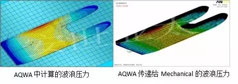

一般来说,海洋平台在海面上受到的与波浪相关的载荷包括静水压力、动水压力和运动产生的惯性载荷。其中,静水压力可以在ANSYS Mechanical中直接施加,但是动水压力和运动的惯性载荷需要采用水动力软件计算。采用ANSYS AQWQ可以方便的计算出波浪的动水压力以及海洋平台运动产生的惯性载荷。
在ANSYS系列软件中,要将AQWA计算的波浪载荷传递给Mechanical进行进一步的强度校核,可以采用两种方法:
(1) 通过ANSYS AQWA-WAVE计算加载的APDL命令传递;
(2)通过中间格式文件采用OC系列命令传递。
