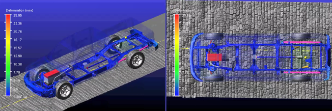

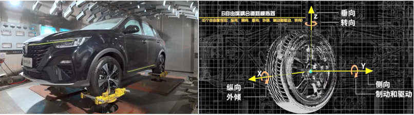

与传统的高周、低周疲劳不同,振动疲劳因更贴合真实的物理世界近些年来在疲劳领域应用广泛。而在振动疲劳分析中,环境时域载荷激励往往是非常复杂的,为了提升计算速度,一般先将基于时间的载荷数据转换为频域PSD谱。比如,车辆在进行振动疲劳测试时,一般提取四个车轮中心处的载荷,如图1所示,然后通过多体动力学软件ADAMS构建整个车身模型获取车身关键点的载荷,或者更复杂一点通过ADAMS软件搭建测试路面、整车模型提取目标点的载荷,如图2所示。在这两种汽车行驶模拟中,白车身上的级联负载都是在时域内的,通常以多通道时间信号的形式出现,而多通道信号之间的相关性对后续随机响应和振动疲劳结果起着至关重要的作用。
设计仿真 | CAEfatigue中多通道振动疲劳分析复杂载荷的处理的图2
图1:车辆振动疲劳测试

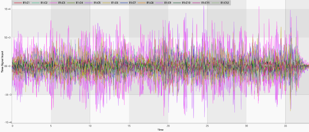

如何准确地将时域信号转换成频域PSD对于后续振动疲劳分析至关重要,要将时间信号转换到频域,一般需要遵循三个极限假设。被处理的数据必须是平稳的--即每个信号的频率内容在时间信号的持续时间内不发生显著变化;高斯的--即每个信号的数据点在信号的上下限之间正态分布;随机的--每个信号包含足够的频率正弦波且被认为是随机的和不确定的。尽管Bishop、 Kerr、Murthy和Sweitzer等人在2014年提出,在实践中这些假设需要有一定的灵活性。此外,我们必须手动调整时间信号去除不需要的属性,如死点、平均偏移量等。傅立叶分析的设置还必须真正理解FFT窗口长度的选择和重叠,因为默认设置可能导致转换过程中的不准确性。最后,必须适当地管理和组合数百个时间信号及其相应的相关性,以反映事件测试期间所经历的实际情况。Ferreira、Meehan、Cardoso和Bishop等人于2016年指出的,如果对时间信号进行了精确的调节,那么通过频域PSD疲劳计算与原始时域相比较,误差一般在两倍内,大多数有经验的分析师会认为这是相同的结果。
设计仿真 | CAEfatigue中多通道振动疲劳分析复杂载荷的处理的图5

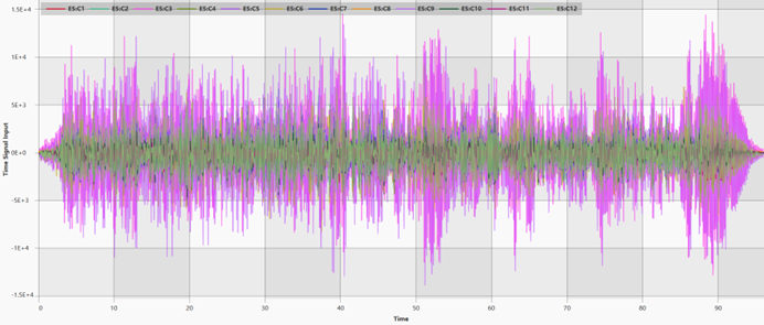

图3:12通道时域载荷数据谱
CAEFatigue拥有先进的载荷自动转换工具,可以在一定程度上缓解过去的手工转换挑战。

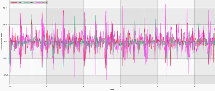

时域载荷数据
设计仿真 | CAEfatigue中多通道振动疲劳分析复杂载荷的处理的图6
下图显示了一组三个通道的时间信号图谱,它表示某台设备在负载测试中获得的典型时域信号,时间信号来自设备上的数据采集监测点,而数据中的事件则表示时间信号运行的阶段性周期,比如在某恒定振幅下持续10秒,然后在另一种振幅下10秒。

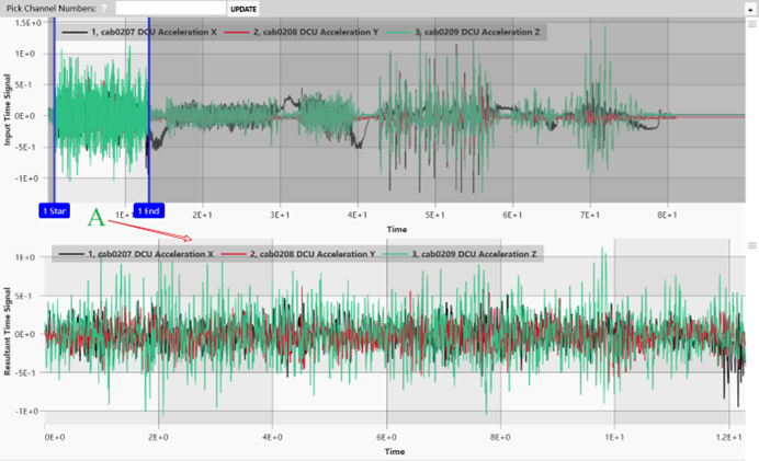

可以看到此段信号并未满足平稳、高斯分布、随机等假设,首尾标识的信号振动幅值非常小,对疲劳寿命影响不大,下图为删除后的信号数据,满足三大假设,可直接用于傅里叶变换。
设计仿真 | CAEfatigue中多通道振动疲劳分析复杂载荷的处理的图8
图5: 预处理后的满足三大假设的时域信号

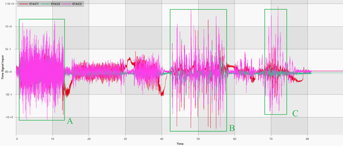

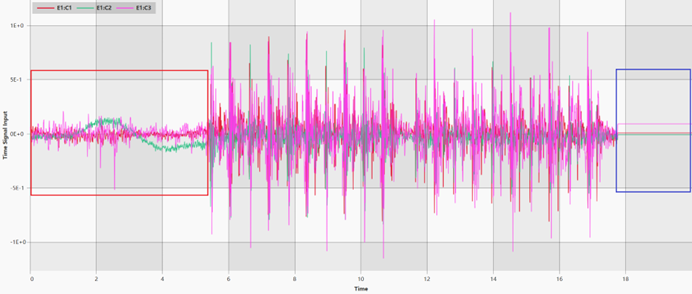

下图也是一组三通道时间信号,可以看到整个时间信号并非平稳,这里我们去ABC三段时间信号进行后续疲劳分析,CAEFatigue具有非常方便的信号截取功能,截取出的信号可以成为新的时间事件。
设计仿真 | CAEfatigue中多通道振动疲劳分析复杂载荷的处理的图9
图6:不满足三大假设的时域信号
设计仿真 | CAEfatigue中多通道振动疲劳分析复杂载荷的处理的图10
图7:信号截取

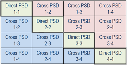

我们以一个包含4个时间历史的单一事件为例,如果进行频域转换,则转换过程将产生4个自功率谱密度(psd)和6个交叉功率谱密度(cross psd),具有实部和虚部。我们可以将这想象成一个4×4 的PSD矩阵(PSDM),自PSD显示在对角线上,交叉PSD显示为实部和虚部,分在对角线的两边,如图8所示。
设计仿真 | CAEfatigue中多通道振动疲劳分析复杂载荷的处理的图12
图8: 频域PSD矩阵
通过这个简单的例子很容易看出,如果是数百个时间信号可以构成一个巨大的PSD矩阵,如果没有自动化工具来处理这部分内容,则工作量是相当巨大的。CAEFatigue的TIME2PSD模块提供了一个创建PSD矩阵的自动化工具,可以自动生成PSD矩阵文件,在后续疲劳分析中直接调用。需要注意的是,前期有限元频响分析需要与多通道PSD矩阵对应上,即一个频响分析中的工况数量与转换后的PSD数量要保持一致。

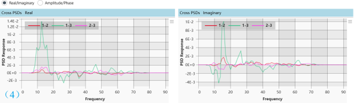

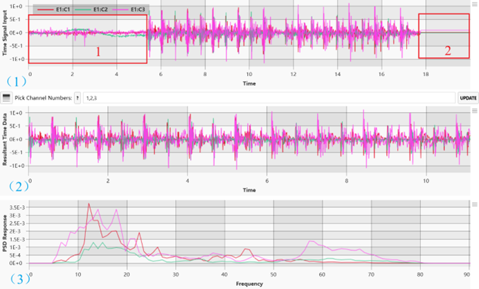

图10是一个由三部分组成的图像,它总结了单个事件的转换过程。上面的图像(1)显示了未经调节的原始时间信号。中间的图像(2)显示了使用AutoD过程去除时间信号中不需要部分后的时间信号。下图(3)显示了转换时间信号的自psd结果。
区域1和2反映了事件中不造成损伤的区域。AutoD删除事件的这些部分;即删除事件中所有时间信号不产生损伤的部分,并为事件计算新的持续时间。这个修正的信号持续时间是疲劳计算所需要的。
使用PSDM绘图器的自PSD谱和交叉PSD谱(实部和虚部)如图10中(4)所示。整个图10显示了为调节这个载荷事件生成的整个PSD矩阵。这是将用于多输入频域疲劳分析的矩阵。

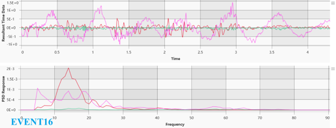

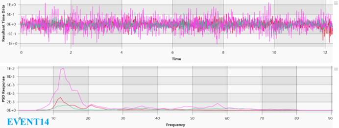

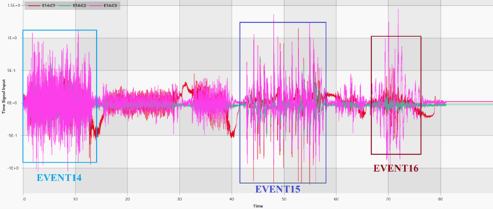

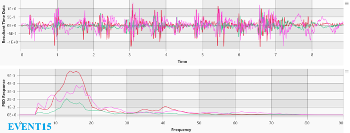

对于图11,整个事件中有三段对损伤贡献较大,如上所述,我们将自动管理矩阵项,可视化地检查假设,删除信号中不必要的部分,自动选择FFT缓冲区长度窗口并删除任何平均值偏移。然而,在这个例子中部分信号具有显著不同的频率内容。这种差异违反了平稳性假设,但这可以通过将事件分成不同的部分来处理,这些部分将公共频率内容组合在一起。我们将使用工具SUBEV (CAEFatigue快速参考指南)将原先事件拆分为3个新事件,并将使用上面描述的过程进行分析。
设计仿真 | CAEfatigue中多通道振动疲劳分析复杂载荷的处理的图16
图11:时域信号
下面是拆分后的新时间信号和PSD谱。
设计仿真 | CAEfatigue中多通道振动疲劳分析复杂载荷的处理的图17
图12:新事件14时域信号及PSD谱
设计仿真 | CAEfatigue中多通道振动疲劳分析复杂载荷的处理的图18
图13:新事件15时域信号及PSD谱
设计仿真 | CAEfatigue中多通道振动疲劳分析复杂载荷的处理的图19
图14:新事件16时域信号及PSD谱
上面的例子展示了使用CAEFatigue创新工具TIEM2PSD中的参数(如AutoD、AutoT和SUBEV)将时间信号转换为自PSD和交叉PSD的灵活性。

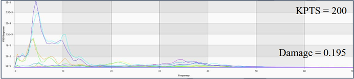

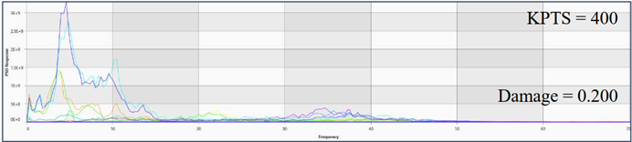

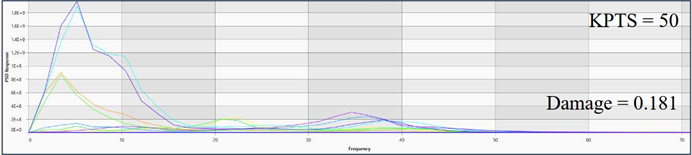

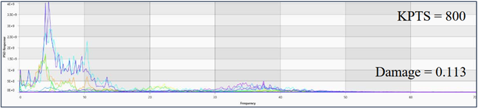

当然,工程师仍然需要分析检查输入和输出数据,以确认结果是可接受的。例如,AutoT功能需要一个控制PSD分辨率的KPTS条目,而KPTS条目可能受到许多参数的影响,例如采样率。因此,在接受输出之前,分析人员需要对PSD输出进行可视化检查,以确保它符合预期。
下面是使用不同的KPTS值创建的直接PSD输出。当这些不同的PSD变化被用于一辆整车的振动疲劳分析(CAEFatigue用户指南)时,损伤结果在0.113到0.200之间变化。这大约是50%的差异,因此,在选择时域信号转换中使用的PSD分辨率方面具有一定的灵活性。
设计仿真 | CAEfatigue中多通道振动疲劳分析复杂载荷的处理的图20
设计仿真 | CAEfatigue中多通道振动疲劳分析复杂载荷的处理的图21
设计仿真 | CAEfatigue中多通道振动疲劳分析复杂载荷的处理的图22
设计仿真 | CAEfatigue中多通道振动疲劳分析复杂载荷的处理的图23
图15:KPTS系数对损伤的影响
