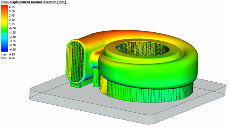

烧结过程中“设计”补偿变形的能力被视为是实现金属粘结剂喷射成型(MBJ)快速商业化的关键。针对烧结过程的仿真分析,Simufact Additive软件现已推出了MBJ仿真模块第三个版本,当前版本能够准确模拟烧结过程,预测收缩、塌落度和与摩擦相关的变形问题,无论是“可变形”支撑器还是“非可变形(陶瓷)”支撑器,均可以通过仿真得到“预补偿”几何图形,从而将预补偿模型直接输入到打印机中,保证烧结后的产品精度。文中,通过案例研究,探讨了ExOne公司如何使用Simufact Additive来优化客户所烧结的零件。[首次发表于《金属增材制造》第6卷第3期,2021]
设计仿真 | Simufact Additive仿真助力金属粘结剂喷射成型(MBJ)工业化的图1
图1 自2016年发布以来,Simufact Additive一直是金属粉末床熔融(PBF)工艺模拟的一流解决方案提供商。此处显示了在Simufact Additive中仿真大型(400 mm)机器上涡轮泵壳体变形的结果

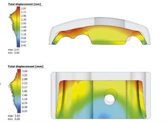

Simufact软件可以考虑不同的摆放方式、不同定型工具对烧结变形的影响。如图2所示,两种烧结方向导致了完全不同的变形趋势。水平方向显示了桥型截面,其中重力是烧结过程中变形的主要驱动因素,在图中也可以看出明显的坍塌。而且,摩擦也有明显的影响,两侧的“腿”在烧结过程中抵抗横向收缩。在垂直方向更受零件和基板之间的摩擦的影响。从这一方向看,由于摩擦而产生的收缩阻力非常明显,烧结结果中顶部比底部窄得多。

图2 水平和垂直烧结方向上目标几何结构的模拟变形

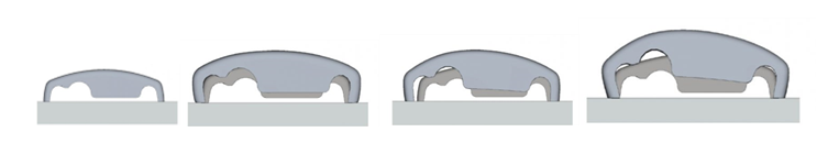

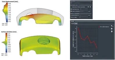

Simufact具备自动变形补偿迭代功能,可以选择不同的优化目标进行补偿,在水平方向自动补偿迭代优化仿真中,补偿迭代六次,实现了公差小于0.5mm的目标,而垂直方向摆放方式只需要两次迭代。图3中突出显示了与目标几何结构相比的补偿迭代几何结构的选择。图4中显示了补偿工序的进展和成功(第六次)迭代的结果。
设计仿真 | Simufact Additive仿真助力金属粘结剂喷射成型(MBJ)工业化的图3
图3从左到右:目标几何、第一、第四、第六(最终)补偿几何
设计仿真 | Simufact Additive仿真助力金属粘结剂喷射成型(MBJ)工业化的图4
图4 最终补偿烧结几何体与补偿初始几何体、表面偏差和显示每次迭代最大表面偏差的补偿对话框的比较

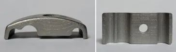

图5 丝扣补偿后的结构水平和垂直方向的烧结效果

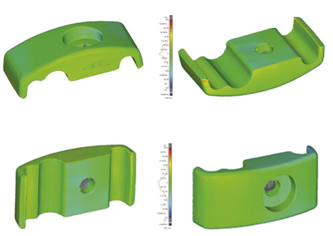

图5显示了水平和垂直两种摆放方式,在经过软件补偿后的实际打印结果。从视觉上看,模拟软件能够有效地捕捉水平和垂直方向的相关特点,并基于变形来进行补偿从而生成补偿后的几何图形。图6提供了补偿后几何模型经过实际烧结后的成品的扫描数据,与目标几何形状的对比。对于水平和垂直两种摆放方式,零部件与理论数模之间在99%以上的区域上均保持在 +/-0.25 mm的偏差范围内。
设计仿真 | Simufact Additive仿真助力金属粘结剂喷射成型(MBJ)工业化的图6
图6 在水平与垂直方向将补偿几何体烧结后的扫描数据与目标几何体进行形状比较

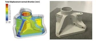

汽车转向节Simufact MBJ仿真应用案例
设计仿真 | Simufact Additive仿真助力金属粘结剂喷射成型(MBJ)工业化的图7
图7 模拟变形和实际烧结目标转向节几何结构(带可变形支撑器)

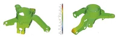

汽车转向节的结构较复杂,直接烧结,变形、塌陷缺陷较严重,这里采用定型工具支撑烧结,模拟预测得到的最终几何结构与烧结目标几何模型的结果的扫描数据具有良好一致性(图8)。虽然不完全在+/-0.5mm的期望公差范围内,但约91%的表面测量结果在该范围内。不可忽略的是转向节尺寸更大,尺寸最宽位置高达72 mm,而丝扣测量为30 mm。毋庸置疑,对于较大尺寸的部件,要求其与较小部件保持相同的绝对公差更具挑战性。通过摩擦系数的额外校准,可能会改善相关水平。
设计仿真 | Simufact Additive仿真助力金属粘结剂喷射成型(MBJ)工业化的图8
图8 扫描数据和模拟预测的最终几何形状之间的形状比较
