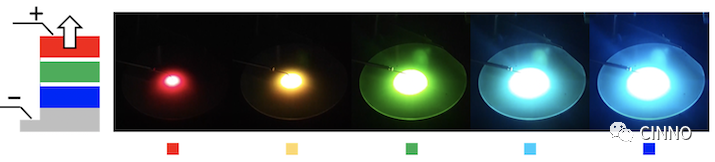

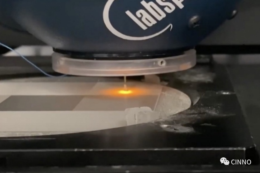

现在,这两家公司制作出了世界上第一个在单个衬底上具有独立pn结的RGB外延层,该外延层具有单外延生长,无需额外的晶圆键合工艺。据介绍,这一新的突破性成果用到了Soft-Epi的外延生长技术和Sundiode的设计。
这与先前的传统方案:晶片键合技术或基于电流密度变化调整波长的颜色控制方法完全不同。新方案使用了一种单片堆叠式红绿蓝结构,设计人员可以独立驱动芯片以发出红、绿和蓝三种颜色。这也被认为是制造高分辨率微型显示器,最理想RGB像素结构。
Soft Epi和Sundiode宣布联合开发仅采用InGaN材料的红绿蓝三色堆叠型晶圆的图62. 红绿蓝三色堆叠型芯片极其发光状态示意
图2中展示了RGB堆叠式LED外延结构(左)及其发光图像(右)的示意图,其中,RGB三层通过隧道结串联连接。该结构在最终用作实际微显示器前,还会添加电流阻挡层,最终这三层可以被独立驱动。
