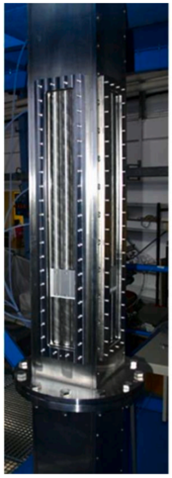

本案例选取了CALIFS实验作为参考实验,使用code_saturne测试软件针对燃料组件的流致振动现象模拟能力。
【CAE案例】燃料棒组件LES大涡模拟的图1
图1:燃料组件

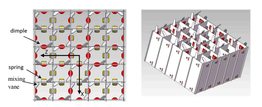

本案例选取CALIFS实验作为参考,CALIFS 5×5是在0-400 m3/h、10°-70°C、0-10 bar范围内工作的水钻机。测试部分的长度约为2.5 m。流动横截面为边长184 mm的正方形。使用直径为26.9mm的燃料棒,将5×5棒束放置在使用格栅的测试部分内。管束的水力直径(以下记为Dh)为27.7mm,用作参考长度刻度。实验尺度大于1是为了使用适当的传感器来测量沿杆的压力。测试是在2.4 m.s-1的流速和20℃的流动温度下进行的,实验的参考雷诺数为66000,满足求解器测试湍流状态下的模拟结果。
【CAE案例】燃料棒组件LES大涡模拟的图2
图2:装配叶片的混合格栅的结构视图

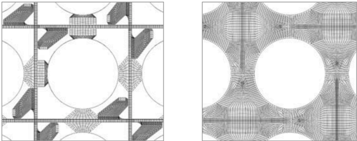

计算使用的网格为结构化网格,共包含4200万个六面体单元。虽然网格创建复杂且耗时,但网格质量非常重要,不能引入不适用于LES的网格单元造成数值耗散。计算验证了对数壁函数几乎在任何地方都有效,除了格栅中的某些符合LES壁建模的y+要求的位置(全局y+>20)。周期性的顶部和底部也是结构化的网格。
【CAE案例】燃料棒组件LES大涡模拟的图3
图3:带格栅部分(左)和裸束区(右)网格

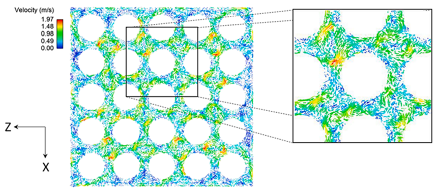

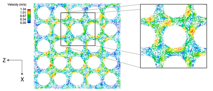

下图显示了使用code_saturne在混合叶片格栅下游1Dh2Dh处获得的瞬时2D速度矢量图。二次横向流动清楚地展示了混流翼是分体式的。
【CAE案例】燃料棒组件LES大涡模拟的图4
图4:格栅下游1倍Dh处流速分布
【CAE案例】燃料棒组件LES大涡模拟的图5
图5:格栅下游2倍Dh处流速分布

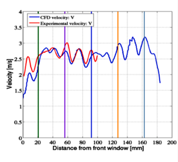

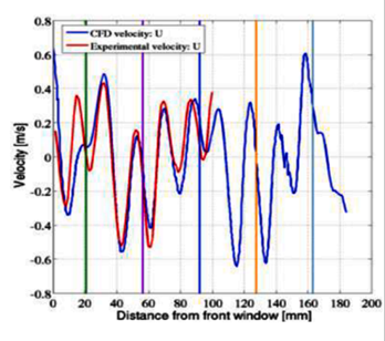

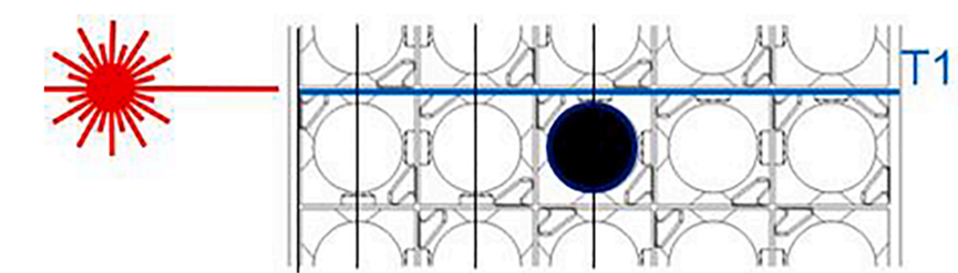

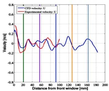

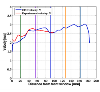

code_saturne预测的T1线处的垂直速度和横向速度与实验数据对比的结果如下图所示,对于两个位置上两个分速度数据,数值模拟的结果和实验数据之间的误差很小。code_saturne在预测横向速度方面更为准确。对于横向速度,可以清楚地观察到距离格栅2 Dh处的符号变化(介于 - 0.5 0.5 m/s 之间),这表明格栅附近的混流翼的影响非常明显;在5Dh下游,垂直和横向速度振荡的幅度减小:混流翼的影响自然减小。在大约10Dh之后,流动趋向于在裸束中的充分发展状态,但仍能观测到次级涡流的痕迹(此处未显示)。
【CAE案例】燃料棒组件LES大涡模拟的图6
图6:T1线的位置
【CAE案例】燃料棒组件LES大涡模拟的图7【CAE案例】燃料棒组件LES大涡模拟的图8
图7:CFD模拟的沿T1的2Dh(上)和5 Dh(下)的垂直速度剖面(蓝色CFD速度和红色实验速度)
【CAE案例】燃料棒组件LES大涡模拟的图9【CAE案例】燃料棒组件LES大涡模拟的图10
图8:CFD模拟的沿T1的2Dh(上)和5 Dh(下)的横向速度剖面(蓝色CFD速度和红色实验速度)
