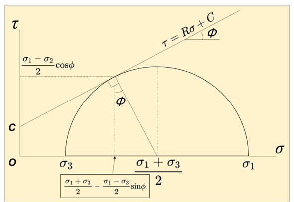

图1: 莫尔圆与 Mohr-Coulomb 强度理论
如图 1 所示,当大坝处于稳定状态时,图中斜线满足一次函数关系式,其中 R为内摩擦角的正切 tanΦ,当斜线与莫尔圆相切时,τ达到临界值,继续增大则会发生坝体破坏。
将切点坐标代入 Eq.(1),可以得到 Mohr-Coulomb 破坏强度条件:
【CAE案例】基于结构有限元和强度折减法的非均质土石坝稳定性分析的图4

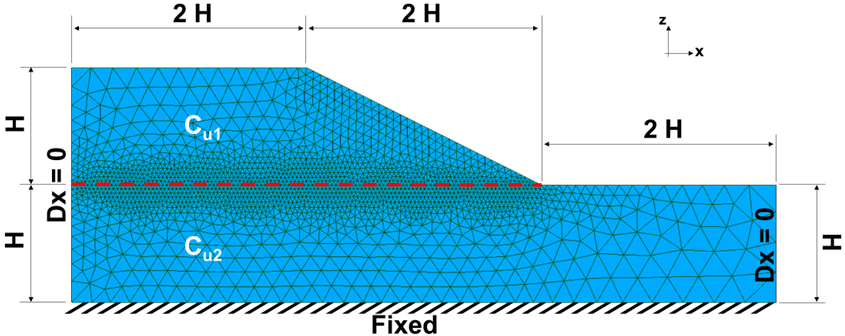

以图 2 所示的二维非均质土石坝为例,首先绘制土石坝的 2D 模型,图中的 H 为尺寸设计参数,如设定 H = 3 米。
绘制完成几何形状后,对模型进行分组并划分网格,考虑到工程中大坝常采用非均质材料组成,上下两层的粘聚力不同,因此将二者比值设为 。为提高模型计算精度,将上下两层结构的交界处网格加密。
【CAE案例】基于结构有限元和强度折减法的非均质土石坝稳定性分析的图6
图2:网格模型

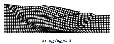

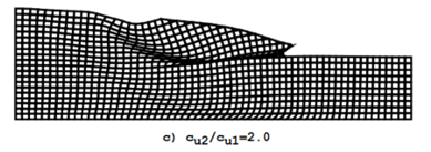

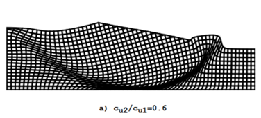

如图4所示,对于不同的C2/C1比值,计算得到的临界安全系数FOS、大坝位移均与论文研究结果一致
【CAE案例】基于结构有限元和强度折减法的非均质土石坝稳定性分析的图7
图3:有限元仿真与土石坝稳定性文献的结果对比

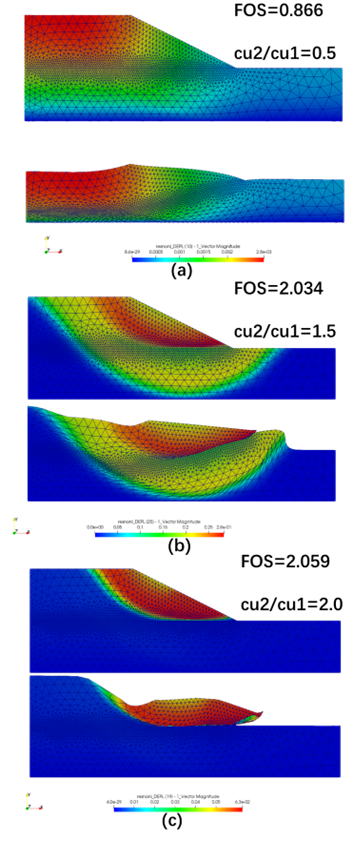

由图 4和图 5 结果对比可知,当Cu2/Cu1偏小时,下方坝体不稳定;当Cu2/Cu1偏大时,上方坝体不稳定。
【CAE案例】基于结构有限元和强度折减法的非均质土石坝稳定性分析的图8
【CAE案例】基于结构有限元和强度折减法的非均质土石坝稳定性分析的图9
【CAE案例】基于结构有限元和强度折减法的非均质土石坝稳定性分析的图10
图4:Griffithis 有限元位移结果
【CAE案例】基于结构有限元和强度折减法的非均质土石坝稳定性分析的图11
图5:土石坝位移结果可视化
