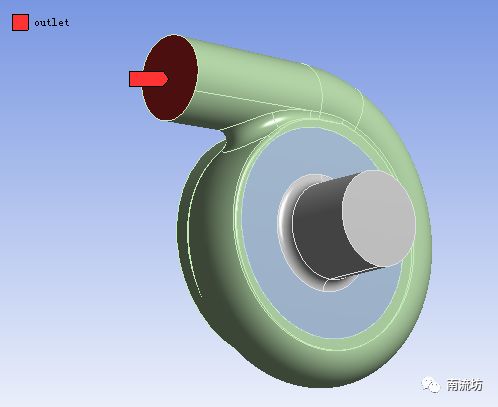

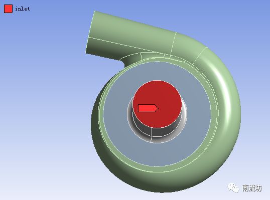

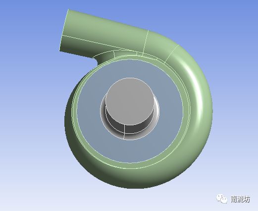

(2)分别右键选择泵体的出入口,在弹出的快捷菜单中选择Create Named Selection,弹出Selection Name对话框,输入名称inlet和outlet,单击OK按钮确认。

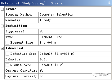

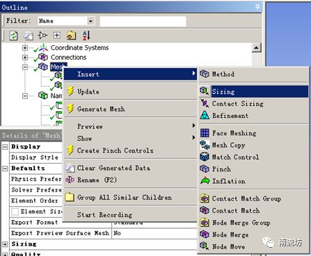

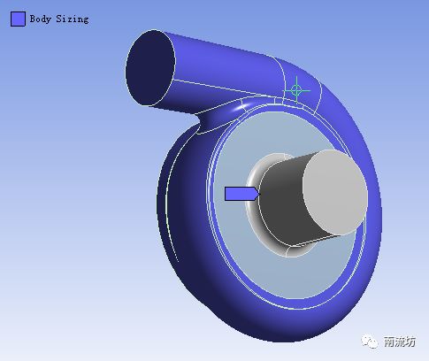

(3)右键单击模型树中Mesh选项,依次选择Mesh→Insert→Sizing。在Geometry中选择计算域中泵体区域,在Element Size中输入3e-3。
FLUENT离心泵流动模拟的图6
FLUENT离心泵流动模拟的图7
FLUENT离心泵流动模拟的图8

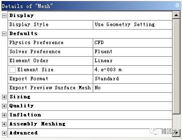

(4)设置网格尺寸为4e-03m,在Quality中,Smoothing选择High。

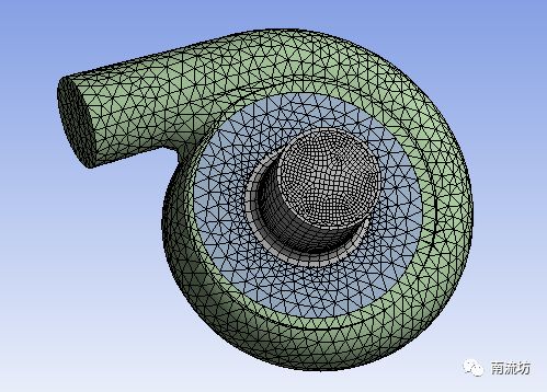

(5)右键单击模型树中Mesh选项,选择快捷菜单中的Generate Mesh选项,开始生成网格。
(6)网格划分完成以后,单击模型树中Mesh项可以在图形窗口中查看网格。

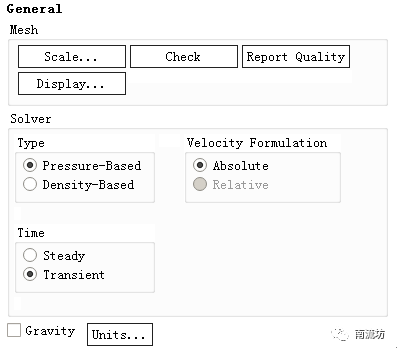

(1)单击命令结构树中General按钮,弹出General(总体模型设定)面板。在SolverTime中选择Transient。

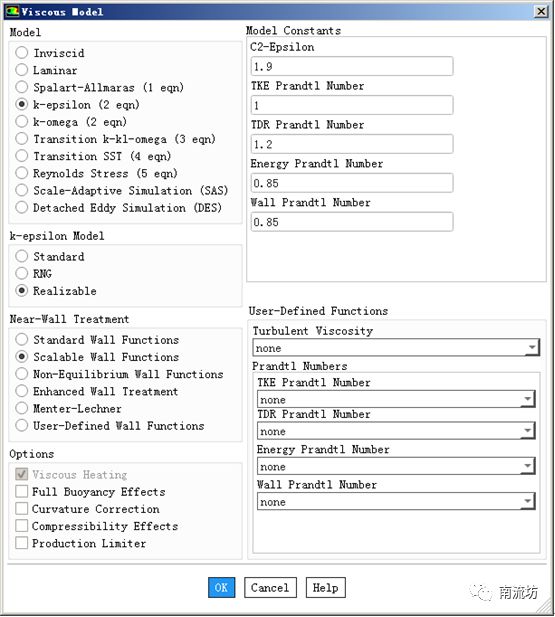

(3)在模型设定面板Models中双击Viscous按钮,弹出Viscous Model(湍流模型)对话框,在Model中选择Realizable k-epsilon(2eqn),在Near-Wall Treatment中选择Scalable Wall Functions,单击OK按钮确认并关闭对话框。

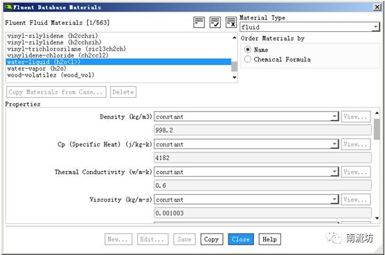

(1)单击主菜单中Setting Up Physics→Materials→Create/Edit,弹出Create/Edit Materials(材料)对话框。单击Fluent Database按钮弹出Fluent Database Materials对话框,选择water liquid,单击Copy按钮确认。

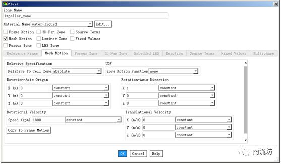

(1)在Cell Zone Conditions面板中,双击impeller_zone,弹出计算域设置对话框,勾选Mesh Motion,在Rotation-Axis Origin中输入(0,0,0),在Rotation-Axis Direction中输入(1,0,0),在Speed中输入1000rpm,单击OK按钮并关闭对话框。

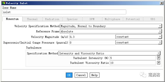

(2)在边界条件面板中,双击设置inlet,Velocity Magnitude输入0.3,单击OK按钮确认退出。
FLUENT离心泵流动模拟的图15

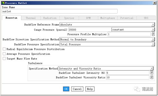

(3)在边界条件面板中,双击设置outlet,gauge pressure输入20000,单击OK按钮确认退出。

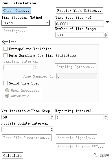

在Time Step Zize中输入0.0001,Number of Iterations中输入500,单击Calculate开始计算。

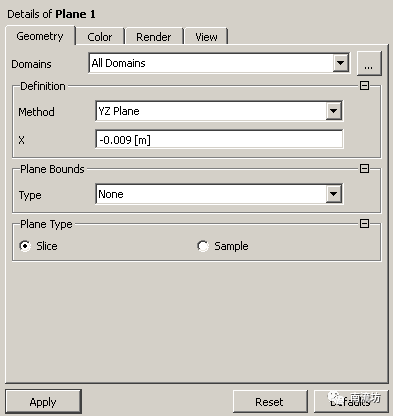

(2)单击任务栏中平面按钮,弹出Insert Plane(创建平面)对话框,保持平面名称为“Plane 1”,单击OK按钮进入Plane(平面设定)面板。。
(3)在Geometry(几何)选项卡中Method选择YZ Plane,X坐标取值设定为0.009,单位为m,单击Apply按钮创建平面。

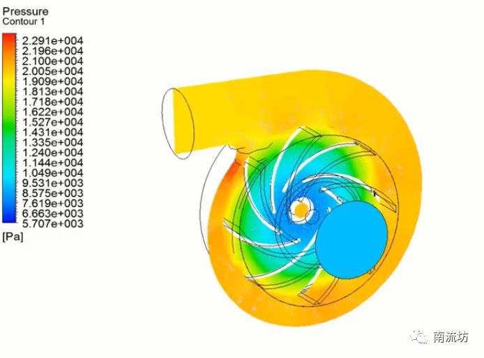

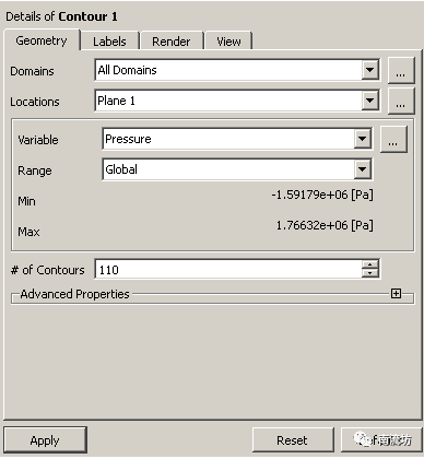

(4)单击任务栏中云图按钮,弹出Insert Contour(创建云图)对话框。输入云图名称为“Vec”,单击OK按钮进入云图设定面板。
FLUENT离心泵流动模拟的图19
(5)在Geometry(几何)选项卡中Locations选择Plane 1,Variable选择Pressure,单击Apply按钮创建压力云图。
FLUENT离心泵流动模拟的图20
