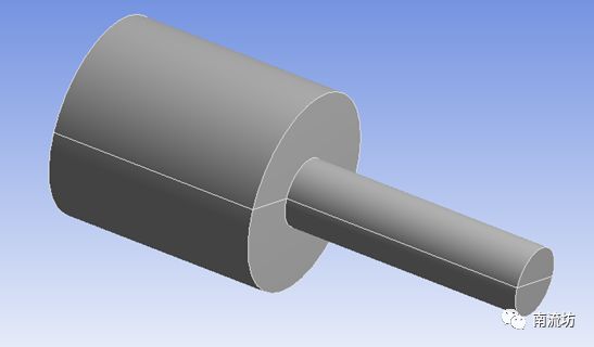

(1)双击A3栏Mesh项,进入Meshing界面,在该界面下进行模型的网格划分。

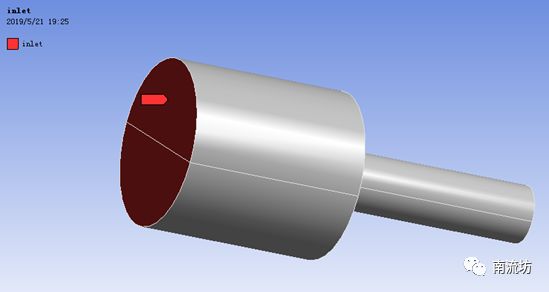

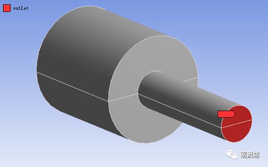

(2)分别右键选择管道入口和出口,在弹出快捷菜单中选择Create Named Selection,弹出Selection Name对话框,输入名称inlet和outlet,单击OK按钮确认。

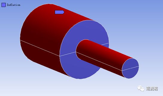

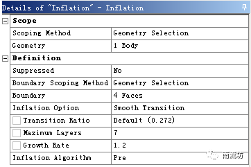

(3)右键单击模型树中Mesh选项,依次选择Mesh→Insert→Inflation。boundary选择管道壁面,在Maximum Layers中输入7。
FLUENT空化模拟的图6
FLUENT空化模拟的图7

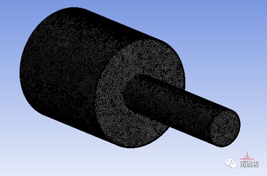

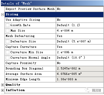

(4)网格参数设置,在Element Size中输入1e-4,Max Size填入4e-04,Curvature Min Size填入2e-06在Quality中,Smoothing选择High。
FLUENT空化模拟的图8
(5)右键单击模型树中Mesh选项,选择快捷菜单中的Generate Mesh选项,开始生成网格。
(6)网格划分完成以后,单击模型树中Mesh项可以在图形窗口中查看网格。
FLUENT空化模拟的图9

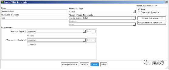

(2)单击主菜单中Setting Up Physics→Materials→Create/Edit,弹出Create/Edit Materials(材料)对话框。单击Fluent Database按钮弹出Fluent Database Materials对话框,选择water liquid和water vapor,单击Copy按钮确认。
FLUENT空化模拟的图10
FLUENT空化模拟的图11

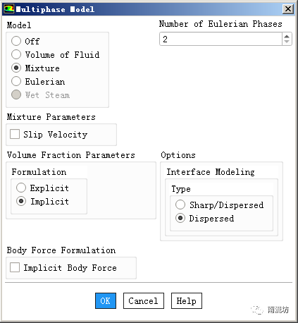

(2)在模型设定面板Models中双击Multiphase按钮,弹出Multiphase Model(多相流模型)对话框,选择Mixture,单击OK按钮确认并关闭对话框。
FLUENT空化模拟的图12

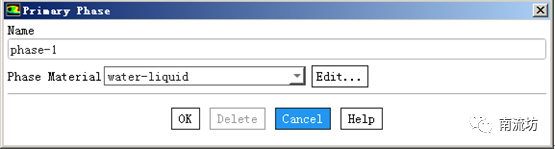

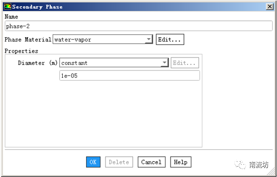

(3)在模型设定面板Models中双击Multiphase下的Phases按钮,弹出Phase(多相流设置)对话框,在Phase-1对话框中,Phase Material选择water-liquid,在Phase-2对话框中,Phase Material选择water-vapor,单击OK按钮确认并关闭对话框。

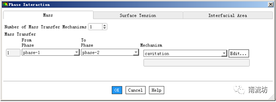

(4)在Phase设定对话框中,双击Interaction按钮,弹出Phase Interaction对话框,在Mass选项卡中,Number of Mass Transfer Mechanisms选择1,在Mechanism中选择cavitation,单击OK按钮确认退出。
FLUENT空化模拟的图15

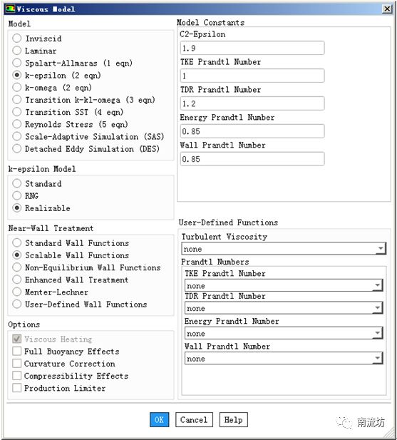

(5)在模型设定面板Models中双击Viscous按钮,弹出Viscous Model(湍流模型)对话框,在Model中选择Realizable k-epsilon(2eqn),在Near-Wall Treatment中选择Scalable Wall Functions,单击OK按钮确认并关闭对话框。

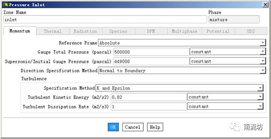

(2)在边界条件面板中,选择inlet,Type选择pressure-inlet,弹出边界条件设置对话框。Gauge Total Pressure输入500000,Suersonic/Intial Gauge Pressure输入449000,单击OK按钮确认退出。

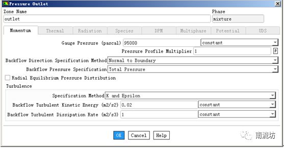

(3)在边界条件面板中,双击outlet弹出边界条件设置对话框。Gauge Pressure输入95000,单击OK按钮确认退出。
FLUENT空化模拟的图18

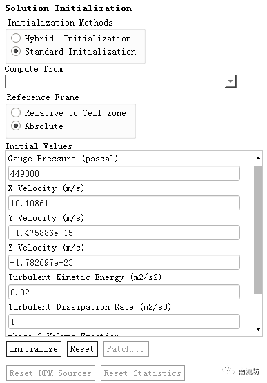

(1)单击主菜单中Solving→Initialization按钮,弹出Solution Initialization(初始化设置)面板。
Initialization Methods中选择Standard Initialization,Compte from选择inlet,单击Initialize按钮进行初始化。
FLUENT空化模拟的图19

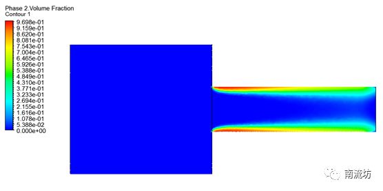

(4)单击任务栏中 (云图)按钮,弹出Insert Contour(创建云图)对话框,单击OK按钮进入云图设定面板。
(5)在Geometry(几何)选项卡中Locations选择Plane 1,Variable选择Phase 2. Volume Fraction,单击Apply按钮创建速度云图。
