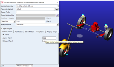

2)三轮车支持SVS(Static Vehicle Setup)、SVC(Static Vehicle Characteristics)及SPMM(Suspension Parameter Measurement Machine)事件。
设计仿真 | Adams 2022 新功能回顾的图2
图:三轮车SPMM设置

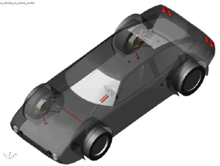

3)22.1版新增轮毂电机模板,22.3版新增混动驱动模板。在EV-Hybrid数据库中,e_vehicle_in_wheel_motor.asy中使用了轮毂电机,可以切换前驱、后驱、四驱,并可以通过emotor_control_wem模板集成不同的控制逻辑;e_vehicle_hybrid.asy中定义了混动动力总成,描述了混合驱动定义方法及控制逻辑。”
设计仿真 | Adams 2022 新功能回顾的图3
图:使用轮毂电机的整车模型

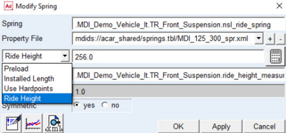

5.  22.3版本中,弹簧长度新增Ride Height选项。用户可以指定目标值,在后续静态分析中会自动调整到目标高度。
设计仿真 | Adams 2022 新功能回顾的图5
图:Ride Height设置

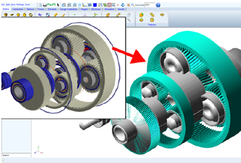

1)22.2版本中新增Romax to Adams功能。通过Romax软件将创建的模型导出为.R2A格式,利用Romax to Adams功能导入Adams中,生成Adams模型,从而进行时域分析。
设计仿真 | Adams 2022 新功能回顾的图9
图:Romax及Adams中的齿轮模型

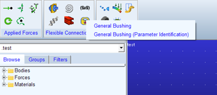

3) 22.4版本中支持通用衬套及IPIT工具箱。通用衬套包含了静态刚度曲线模型、传函模型及迟滞模型,IPIT工具箱对通用衬套进行参数辨识。两者以前只能在Adams/Car中使用,现在也可以在Adams/View中使用。
设计仿真 | Adams 2022 新功能回顾的图10
图:通用衬套及IPIT工具箱

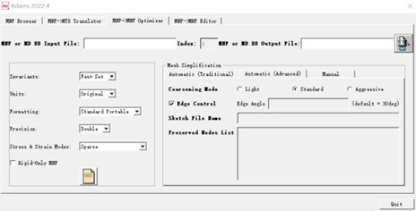

1)22.3版本中,Flex Toolkit界面提供了新的选项(Automatic-Advanced)对柔性体的显示进行简化,从而大幅减少MNF文件大小。此操作不会改变柔性体的模态信息,只是简化了柔性体的显示。
设计仿真 | Adams 2022 新功能回顾的图14
图:Flex Toolkit—Automatic (Advanced)

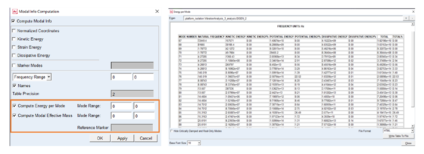

1) 22.4版本中增加了(1)每阶的模态能量计算:以表格形式输出动能、势能、耗散能。(2)每阶的模态有效质量及参与因子计算。
设计仿真 | Adams 2022 新功能回顾的图16
图:计算设置及结果

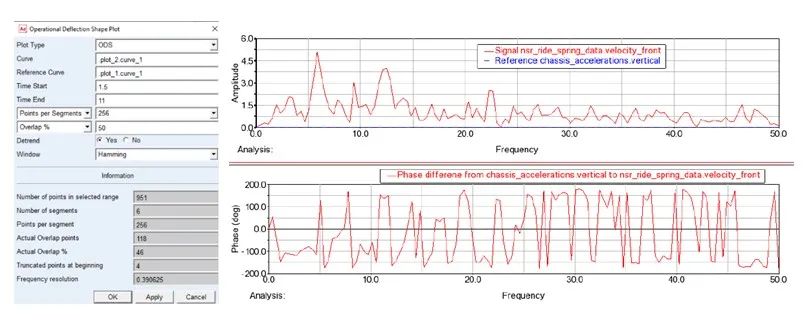

2)对比工作过程中部件间的相对运动是比较困难的,一种常用的分析方法就是工作变形分析(Operating Deflection Shapes Analysis),这个分析一般是基于频域的,指定一个参考信号,再将目标信号与参考信号在频域上进行对比。22.4版本中支持这种分析及动画展示。
设计仿真 | Adams 2022 新功能回顾的图17
图:绘图设置及结果

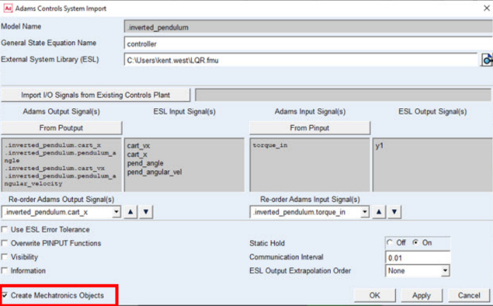

1)22.3版本支持在导入FMU的时候自动生成Mechatronics元素(Transducers、Actuators、Control System Inputs/Outputs、Control System objects),取代了单独建立上述元素的过程。
设计仿真 | Adams 2022 新功能回顾的图19
图:导入FMU选项

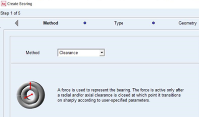

1)22.3版本中新增间隙轴承模型。通过在两个轴之间建立3D接触,使用标准接触参数(刚度、阻尼、指数及摩擦)来模拟轴承运动。
设计仿真 | Adams 2022 新功能回顾的图21
图:间隙轴承模型

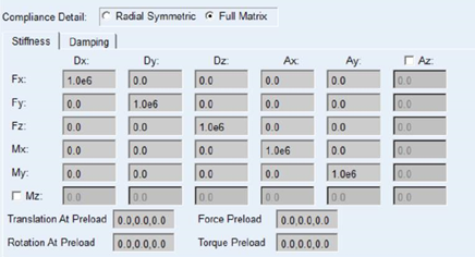

2)22.3版本中增强了柔性轴承模型。以前只能定义轴向、径向、弯曲及扭转刚度与阻尼,现在支持6X6的矩阵进行刚度与阻尼定义。
设计仿真 | Adams 2022 新功能回顾的图22
图:柔性轴承模型
