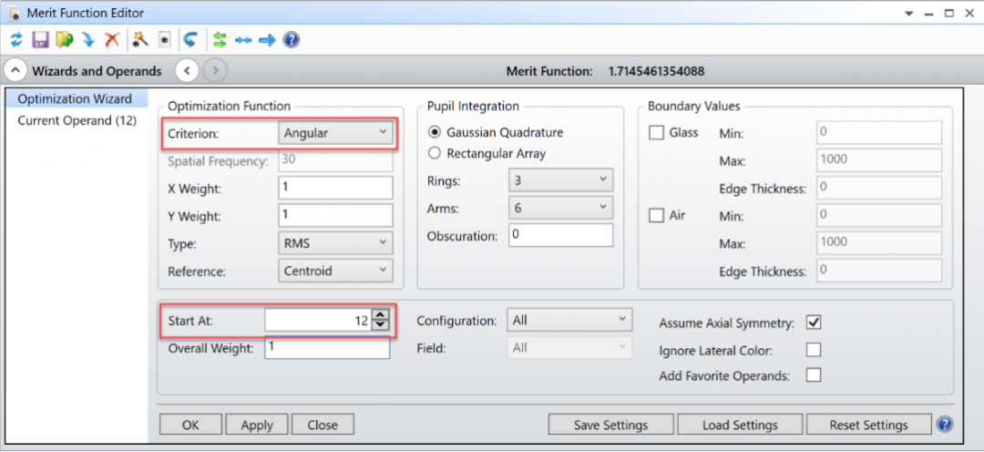

在最后一个操作数下方插入空白字段(BLNK)作为第12个操作数。
如下图,在Optimization Wizard中将优化目标(Criterion)设定为角度(Angular),并从第12列开始执行。
Ansys Zemax | 如何对中间面进行优化的图4

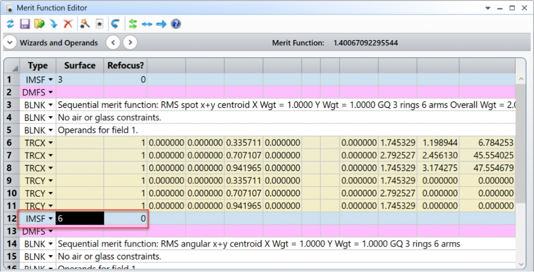

在第二个DMFS上方插入另一个IMSF字段,接着将表面(Surface)参数设定为6 (此表面即为像面)。
Ansys Zemax | 如何对中间面进行优化的图5
这个优化函数会针对第3面(surface #3)的最小RMS光斑尺寸和最佳准直度(best collimation)进行优化。同时,在第6面(image surface)也可以得到最小角光斑半径(angular spot radius)的结果。
