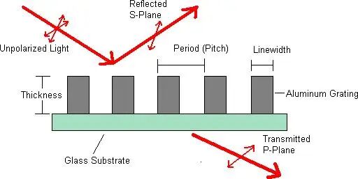

本例将计算由具有线宽W和厚度H的铝纳米线栅的玻璃衬底(n=1.4)制成的纳米线栅偏振器的对比度。光源照射光栅偏振器上表面,即当电场与光栅线相切时偏振器应阻挡S偏振光,如上图所示。

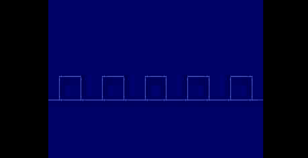

同时,可以将Movie Monitor添加到仿真中以查看时域场,为了使视频更容易理解,增加仿真范围的大小以包括器件多个周期,在本例中仿真了器件的5个周期。
Ansys Lumerical | 纳米线栅偏振器仿真应用的图3
Ansys Lumerical | 纳米线栅偏振器仿真应用的图4
图2 P(上)和S(下)偏振仿真视频

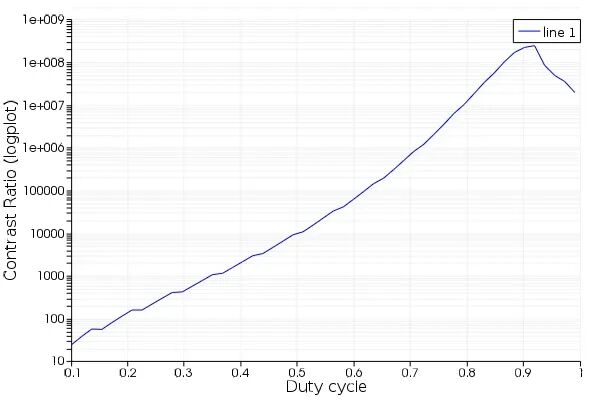

分析2:对比度VS占空比
本分析将计算正入射的550nm光和140nm光栅常数的对比度作为占空比的函数,参数扫描计算了对比度VS光栅占空比,并绘制三个结果:对比度、S透射和P透射。
Ansys Lumerical | 纳米线栅偏振器仿真应用的图5
图3 对比度 VS 占空比
图3计算了铝纳米线栅偏振器的对比度作为光栅占空比的函数,显示了对比度在7个数量级上变化,并且在0.9的占空比下具有最大值。

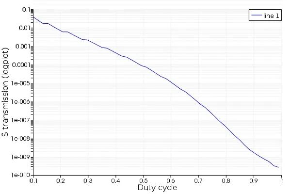

图4 S-偏振光透射率 VS 占空比
图4计算了铝纳米线栅偏振器的S-偏振光透射率作为光栅占空比的函数,仿真结果表明,对于50%的占空比,S-偏振光透射率约为8e10^-5,对于更大的占空比因子,S-偏振光透射率降低至10^-10。对于可制造的器件来说,10^-3量级的S-偏振光透射率更为现实。

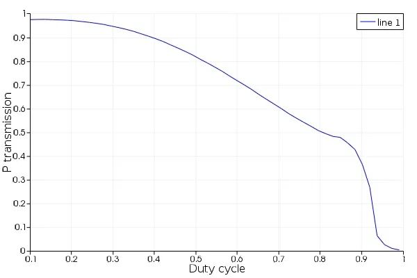

图5 P-偏振光透射 VS 占空比
图5计算了铝纳米线栅偏振器的P-偏振光透射作为光栅占空比的函数,该曲线表明,P-偏振光的透射率随着占空比的增加而降低。基于这些结果,占空比为50%的铝光栅具有约85%的透射率。对于8e10^-5的s偏振透射,理想的50%占空比铝光栅可以实现大约1e10^4的对比度。
上述结果表明,可以获得1e10^4量级的对比度。然而,由于制造缺陷,这么大的对比度在实践中实现还有困难。

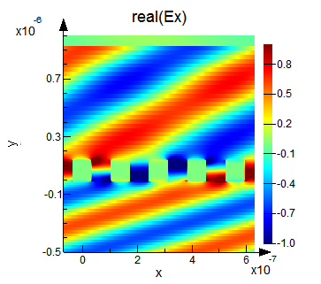

Ansys Lumerical | 纳米线栅偏振器仿真应用的图9
Ansys Lumerical | 纳米线栅偏振器仿真应用的图10
图7 电场Ex和Ey的实部
图7是电场Ex(左)和Ey(右)场分量的实部,铝金属光栅上方区域中的波纹是由入射光和从纳米线栅偏振器上表面反射的光之间的干涉造成的。

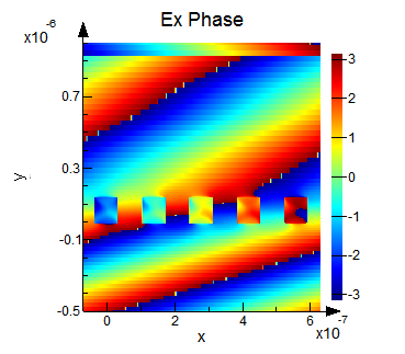

Ansys Lumerical | 纳米线栅偏振器仿真应用的图11

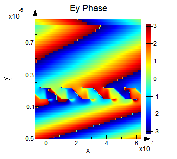

Ansys Lumerical | 纳米线栅偏振器仿真应用的图12
图8 电场Ex和Ey场分量的相位
图8是电场Ex(左)和Ey(右)场分量的相位,波前角度的变化是由于硅衬底相对于铝光栅纳米线栅偏振器上方的空气区域的较高折射率所致。
此外,铝光栅线栅偏振器对于正常入射的平面波具有大约85%的TE透射率,45度入射时透射约为89%,基本不变。
