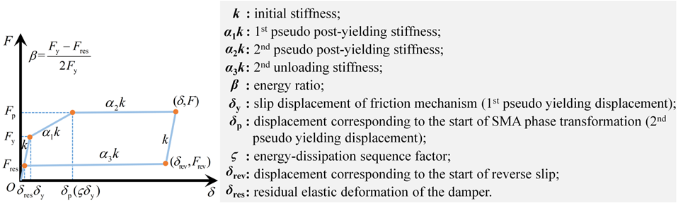

    在概念设计基础之上,为充分理解阻尼器的滞回性能,首先对阻尼器进行了理论分析和数值模拟。首先,根据受力分析,推到了阻尼器的理论滞回模型。阻尼器的滞回模型可以通过以下参考线进行描述。
    【科研分享】韧性概念之新型阻尼器研发及相应结构需求指标评估的图7
    图 5 自复位摩擦阻尼器理论滞回规则

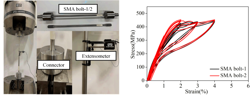

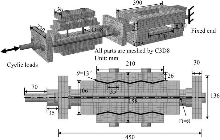

    在此基础上建立了数值模型,如下图6,并进行了典型几何参数的参数分析。在此之前,进行了大尺寸SMA 的tension-release 滞回试验,如图7,得到了SMA 材料的材料特征参数。
  • 【科研分享】韧性概念之新型阻尼器研发及相应结构需求指标评估的图9
    图 6 自复位摩擦阻尼器数值模型
 【科研分享】韧性概念之新型阻尼器研发及相应结构需求指标评估的图10
图 7 SMA 螺栓的滞回特征

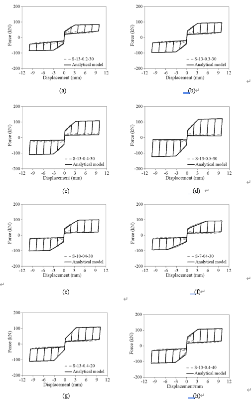

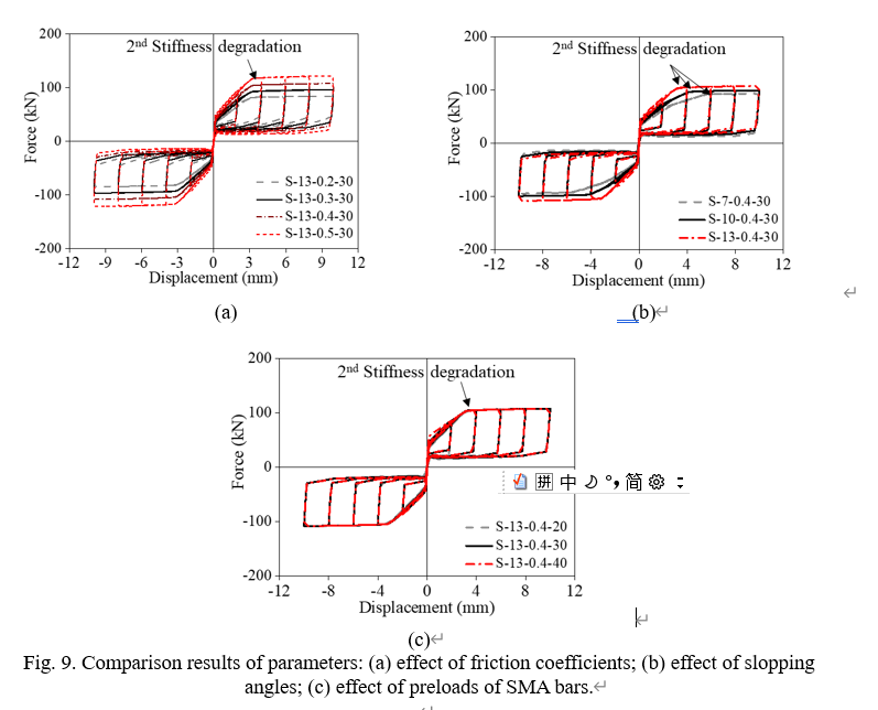

根据有限元的结果,可以得到典型的滞回曲线对比结果,如下图8,并与理论模型对比如图9。
【科研分享】韧性概念之新型阻尼器研发及相应结构需求指标评估的图11
图 8 自复位摩擦阻尼器参数分析结果
【科研分享】韧性概念之新型阻尼器研发及相应结构需求指标评估的图12
图 9 自复位摩擦阻尼器数值和理论的对比

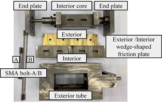

上述的理论和数值分析,从两方面证实了该阻尼器的概念设计。当然阻尼器的试验验证也是不可或缺,目前第一批试验已经开始,试验试件各部分如下图10,试验结果将会在下一篇paper 中呈现。结合试验,理论,数值三种方法,所提出的阻尼的滞回性能将会被全面深入的理解。根据已有的结果,所提出的阻尼器实现了最初的设想,可以作为新一代高性能阻尼器。
【科研分享】韧性概念之新型阻尼器研发及相应结构需求指标评估的图13
图10 阻尼器试件

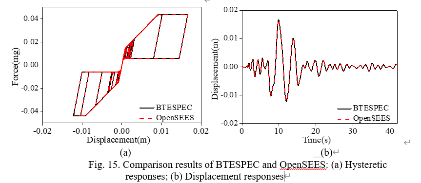

首先需要明确的是,本文分析结构的对象是低多层阻尼器支撑结构。假定结构的动力行为可以完全由其一阶模态控制。而其一阶模态的的动力行为可以由其等效的单自由度ESDOF 描述(具有相同质量,周期,滞回参数)。进而结构的能量修正系数和加速度系数均可以通过ESDOF 系统进行求解。考虑到等延性反应谱计算需要占据大量的计算成本,即使利用OpenSEES这种计算效率较高的有限元软件建立的SDOF系统也需要花费一定时间,且OpenSEES 现有的材料库中没有本文提出的阻尼器的滞回模型单轴材料。因此,首先在OpenSEES 中开发了可以描述阻尼器滞回规则的单轴材料,MGSC material. 其次,为了提高ESDOF反应谱的计算效率,利用了Matlab &C++混合编程,建立了一站式计算反应谱各类指标的计算程序,BTESPEC。为验证计算程序的合理性,比较了OpenSEES 和BTESPEC 某一个ESDOF计算案例的动力结果如图13.
【科研分享】韧性概念之新型阻尼器研发及相应结构需求指标评估的图17
图13 OpenSEES 和BTESPEC计算对比图

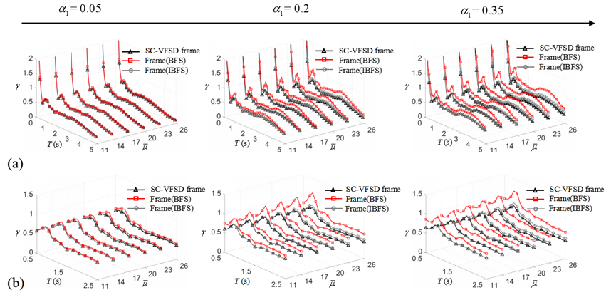

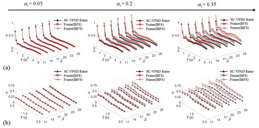

图15和16呈现的是典型参数下三类结构能量修正系数和加速度系数的对比结果。由图15可知,本文所提出的阻尼器支撑结构的能量系数在目标周期 区间类都是最小的,说明提出的阻尼器支撑结构在三类结构中耗能能力是最好的,可以显著降低地震输入结构的能量。此外,图16可以清楚的表达出,所提出的阻尼器支撑结构相较于其余两类结构可以显著降低结构的加速度响应,进而可以进一步保护非结构构件。
【科研分享】韧性概念之新型阻尼器研发及相应结构需求指标评估的图19
图15 能量修正系数对比结果
【科研分享】韧性概念之新型阻尼器研发及相应结构需求指标评估的图20
16 加速度系数对比结果
