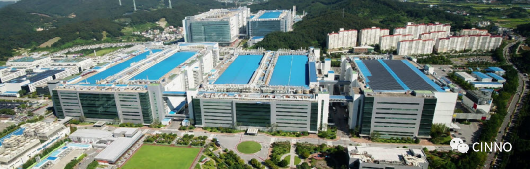

iPad将采用OLED屏!韩国面板厂正准备量产的图6三星显示工厂全景
