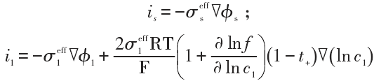

固相欧姆定律和液相欧姆定律分别为:
COMSOL电化学耦合案例天花板!的图11
is和 i1分别代表固相电子电流和液相离子电流;σseff和 σ1eff分别代表固相和液相电势;t+迁移数。

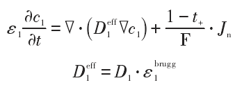

锂离子在液相中的质量守恒方程用浓溶液理论描述为:
COMSOL电化学耦合案例天花板!的图13
ε1为电极和隔膜中液相体积分数;D1eff为电解液中的等效扩散系数,用布拉格曼系数修正。

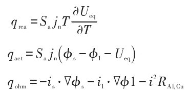

从左至右依次为热积累、热传导和热产生项。其中,电池电芯区域的产热量主要包括可逆热、极化热与欧姆热,依次为:
COMSOL电化学耦合案例天花板!的图15
此外,极耳区域还存在由极耳的电阻所引起的欧姆热,计算式为:
COMSOL电化学耦合案例天花板!的图16
Itab为通过极耳处的电流;Atab为极耳的横截面积,这里取极耳宽50 mm、厚0.3 mm;σtab为极耳自身材料的电导率,假定正极耳为铝材料,负极耳为铜材料,电导率值参见表1电池电化学模型参数。经过计算,求得正极耳的产热率为 2.05×105W/m3负极耳的产热率为 1.29×106W/m3

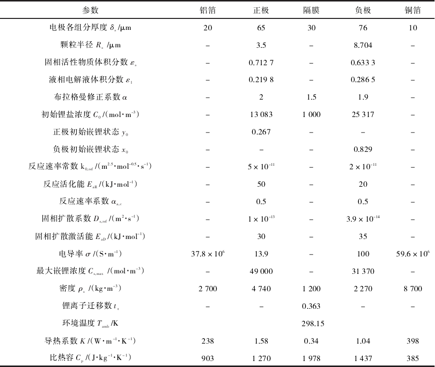

1、模型参数辨识
对模型中的主要参数进行辨识。其中,对于导热系数采取通用的热阻串并联的方法估算为:
法向导热系数
COMSOL电化学耦合案例天花板!的图19
展向导热系数
COMSOL电化学耦合案例天花板!的图20
Li为电芯单元中各部件的长度;Ki为各材料的导热系数。
比热容计算为:
COMSOL电化学耦合案例天花板!的图21
根据表 1 中的具体数值,经过计算得到法向导热系数为 18.5 W·m-1·K-1,展向导热系数为1.2 W·m-1·K-1,比热容为1358 J·kg-1·K-1
表1 电池电化学模型参数
COMSOL电化学耦合案例天花板!的图22

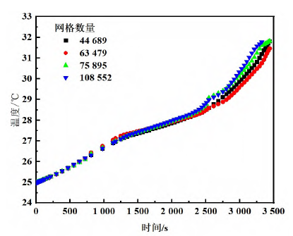

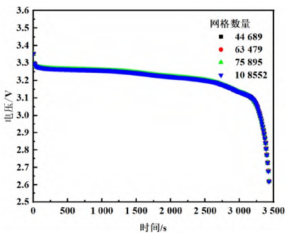

2、网格无关性验证
对模型进行了网格无关性验证,消除网格数量对计算结果的影响。如图 1 所示为放电电压曲线,如图 2 所示为电池表面温度曲线。根据图 1、图 2,得出网格单元数为 44689、63479、75895 和108522,计算结果基本一致。综合考虑计算量和准确性,选择网格单元数为 75895 的网格进行后续计算。
COMSOL电化学耦合案例天花板!的图23
图1 网格无关性
(放电电压曲线)

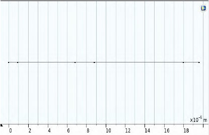

图3 电化学热耦合模型
如 图 3 所 示 为 磷 酸 铁 锂 电 池 一 维 模 型 。图 3 从左至右依次为负极集流体、负极膜片、隔离膜、正极膜片和正集流体;其厚度分别为9 μm、59 μm、20 μm、9 μm 和 16 μm。

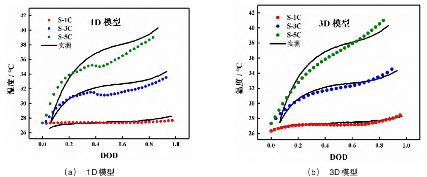

图4 模型模拟的电池温度与文献结果的对比
图 4(a)1D 模型在放电中后期温度数据有较大偏差,这是由于 1D 模型假设内部温度一致且不考虑极耳对电芯的热效应而导致的。其中,3C 倍率偏差最大,最大平均偏差、绝对值平均偏差和均方根偏差分别为 7.4%、10.9%和14.3%。三者计算公式分别为
COMSOL电化学耦合案例天花板!的图27
图4(b)所示3D模型仿真数据与实验接近,其3C 倍率下最大平均偏差、绝对值平均偏差和均方根偏差分别为 3.8%、4.5%和 7.8%。因此,3D 模型可反应电池内部温度分布,提供温升曲线。
