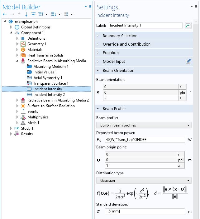

首先,沿着光束路径穿过自由空间,从晶圆上方的激光源沿着 z 轴向下。我们有一个 40W、700nm 波长的激光器,并且光束具有标准偏差为 1.5mm 的高斯轮廓。激光器开启 75ms,然后关闭 25ms,或者激光器使用占空比为 75%,周期为 100ms 的脉冲加热。这种时间上的阶梯式加载是通过事件接口解决的,该接口用于引入一个离散状态变量 ONOFF,即时间为 0 或 1。

半导体加工中的材料热仿真方法的图4 。这样就完成了我们在吸收介质中辐射束 接口设置入射强度 功能所需的信息,如下面的屏幕截图所示。
半导体加工中的材料热仿真方法的图5
入射强度功能的设置。

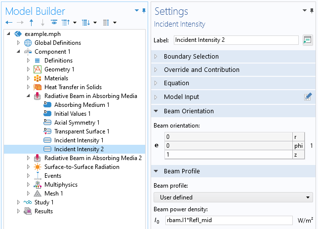

在沉积材料的顶层和底层之间的介电界面,将再次存在菲涅耳方程描述的反射和透射。光束的反射分量使用已有的 吸收介质中的辐射光束 接口进行处理,只需添加第二个入射强度 功能就可以了。可以向这个界面添加任意数量的入射强度 功能;每个都将引入一个额外的变量来求解,这些变量将被命名 rbam.I1, rbam.I2, …, 依此类推。在第二个入射强度 功能中,我们可以引入基于第一个光束强度和菲涅耳反射系数的用户定义的光束轮廓。通过改变光束方向的符号,可以完全考虑光在此接口上的部分反射,如下面的屏幕截图所示。从理论上讲,在顶部边界会有一个额外的光束反射,但是这个二次反射足够小,所以我们将忽略它。
半导体加工中的材料热仿真方法的图10
第二个入射强度功能的屏幕截图,考虑了介电界面处的反射。

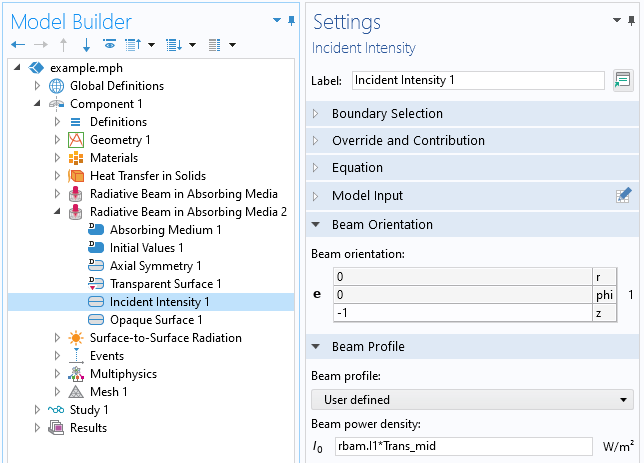

接下来,我们跟随光束穿过介电界面进入第二层半透明材料。由于跨越此边界的光强度发生了变化,因此必须添加第二个 吸收介质中的辐射束 接口,并根据菲涅耳透射率和来自第一个吸收介质中的辐射束 接口的第一束光束来定义入射强度。
半导体加工中的材料热仿真方法的图11
吸收介质中的辐射束接口中第二个辐射束的 入射强度特征的屏幕截图,用于底部域中的强度。

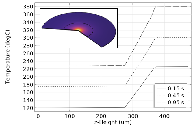

设置完成后,我们将使用随时间变化的求解器解决这个问题,并按照求解器采取的步骤保存数据。然后,我们可以绘制出温度曲线和吸收的热量,以及一段时间内中上部点的温度,如下图所示。
半导体加工中的材料热仿真方法的图12
沿 z 轴的高度与温度的关系。

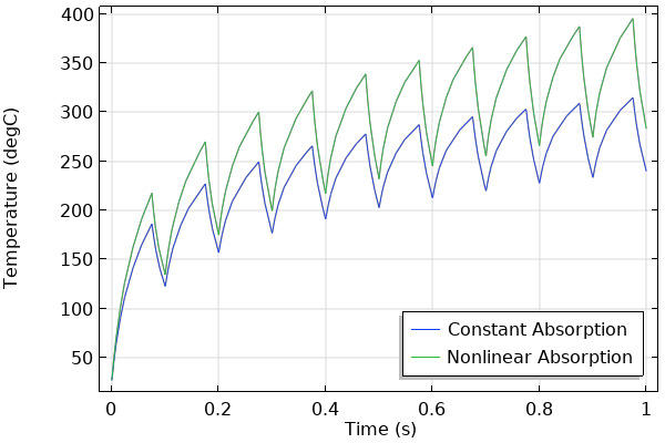

最后,为了说明,我们将介绍一种非线性材料,使底层的吸收系数随着温度的升高而上升。两种半透明材料的吸收系数比较如下图所示。随着非线性吸收系数的升高,材料的加热更大。由于这种材料的非线性,我们还需要细化具有非线性属性的层中的网格。
半导体加工中的材料热仿真方法的图13
使用两种不同的材料模型比较温度随时间的变化。
