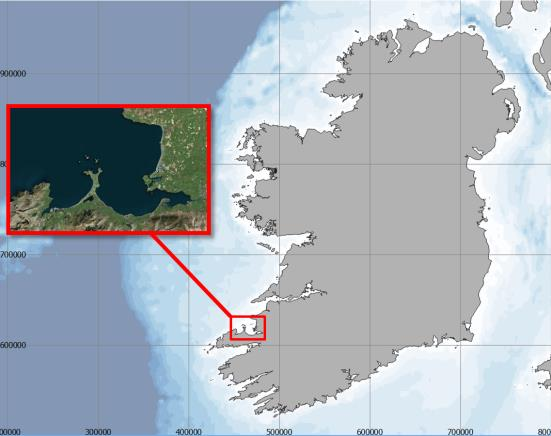

为了补充现有的国家风暴潮预报服务与爱尔兰东海岸的区域潮汐、风暴潮和波浪预报系统,爱尔兰公共工程办公室(OPW)调查研究了爱尔兰西南海岸地区(Tralee)和邻近海湾的风暴潮汐以及波浪的预报系统的可行性。
如图 1 所示,由于强风和低气压的存在,该区域主要面临风暴潮以及大西洋中产生的近海波浪和海湾内局部波浪的混合波浪的侵扰。目前在沿Tralee海岸线和邻近海湾分布的45个点进行了两次连续试验,用以预测波浪条件、潮汐和涌浪水平。
本文将重点关注开发项目的潮汐和风暴潮建模相关内容,并根据实测数据验证数值仿真结果。
【CAE案例】爱尔兰西南海岸风暴潮汐预测系统的开发的图1
图 1 研究区域所处位置的地图

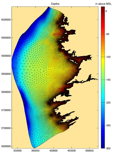

预测系统的准确性取决于包括测深模型的准确性、模型精度和模型边界条件(预测风、表面压力和水位)在内的诸多因素。通过前期的调研工作,广泛地获取了测深资料,并将其汇集收编。数据主要源于爱尔兰地质调查局和海洋研究所的联合INFOMAR项目,该项目拥有一套多来源的广域范围内爱尔兰海岸周围水深测量数据,囊括了多波束测量数据和激光雷达数据。通过使用OPW提供的详细激光雷达数据,以及INFOMAR数据范围外的海上数据(GEBCO 2014),最终生成了海湾区域内大尺度地形模型。
【CAE案例】爱尔兰西南海岸风暴潮汐预测系统的开发的图2
图 2 模型地形以及网格

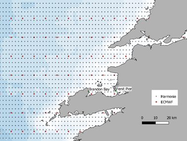

考虑到风暴潮是大气风场和气压效应的耦合结果,同时也可能受到海岸几何形状和潮汐的影响,本研究遂引用大气压力、风速风向两个数据源。
  • Met Éireann调和模型Harmonie(欧洲气象局)数据:使用气象学基本方程表征大气,并以2.5km的水平分辨率,65层的垂直分辨率生成各种地面参数(风、雨、温度和降水)的预测数据。在00Z、06Z、12Z和18Z(世界协调时),每天生成四次周期为54小时,时间分辨率为1h的预报。
  • 欧洲中期天气预报中心(ECMWF)模型:每天生成四次周期为10天的预报,空间分辨率为0.1°。
在本研究中,TELEMAC-2D模型将采用00Z和12Z的谐波预测,以1小时的时间分辨率提供高达54小时的短期预测;采用00Z的ECMWF预测模型,满足6天的预测要求,提供的预测模型时间分辨率为3小时,空间分辨率为0.125°。
考虑到模型外边界处可能存在涌浪,调整了施加的潮汐高程以适应由空气压力(反向气压计效应)产生的静水压头。此外,根据英国海洋科学研究所给出的标准TELEMAC计算公式,引入了风影响系数,从而可以考虑海洋的粗糙度和其他过程。
【CAE案例】爱尔兰西南海岸风暴潮汐预测系统的开发的图3
图 3 ECMWF和Harmonie模型点位

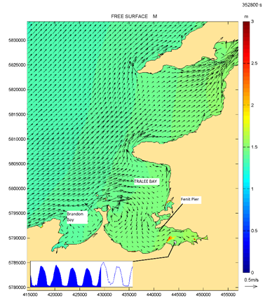

为了校准潮汐和浪涌模型,使用来自ECMWF的TPXO和ERA5-风和压力数据作为校准数据,并分析了Fenit码头的验潮仪数据,确定了2013年至2017年间发生的五起具有显著浪涌残差的事件。模型的校准将包括对河床摩擦、潮汐和大气压迫的敏感性测试。
【CAE案例】爱尔兰西南海岸风暴潮汐预测系统的开发的图4
图 4 模型表面高程和对应的洋流

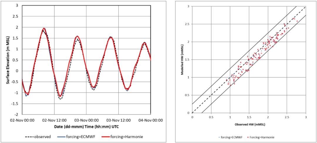

工程师们分别基于Harmonie和ECMWF驱动条件计算模型数据,并采取了12h内和24h内的预测结果与实测结果进行对比。模型预测结果与统计散点图如图 7 所示,其中散点图的误差线是0.25m目标精度。可以发现,模型预测结果与观察结果相当吻合,并且使用两种不同的条件计算出的不同结果间没有明显的差异。而统计散点图也表明绝大部分数据处于目标精度范围内,仅少数几个高水位略有低估。
【CAE案例】爱尔兰西南海岸风暴潮汐预测系统的开发的图7
图 7 潮汐和浪涌模型的预测结果与观测结果的对比
潮汐的起伏时间对于实时预报系统也很重要,根据图 5 和图 7 的结果,可知模型计算的潮汐时间与观测结果能较好的重叠,基本满足了预测系统的需求。
