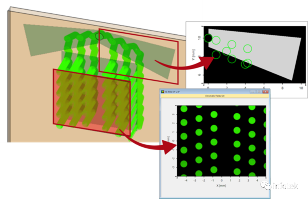

基于微软专利的蝴蝶出瞳扩展光波导
VirtualLab:基于光波导的AR和MR系统仿真 基于微软的专利的图1
这个用例展示了一个所谓的“蝴蝶出瞳扩展”的光导系统,基于微软的专利US9791703B1。

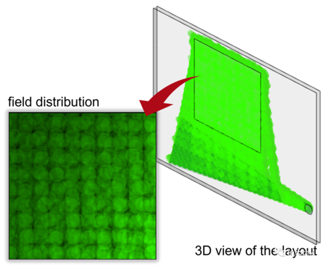

带有光波导元件的HoloLens 1型布局建模
VirtualLab:基于光波导的AR和MR系统仿真 基于微软的专利的图2
本用例演示了一个简单的“HoloLens 1”型布局设备的建模,该布局具有光导组件,以32° × 18°FoV引导光线。
