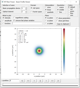

   首先就是光束分布查看器,点击光纤激光器设计软件 | RP Fiber Power 的辅助功能的图1按钮,即可查看光束在不同光纤设备中,不同平面,光纤中任意位置处的强度分布情况,随意的切换功能,方便查看和进行对比。
光纤激光器设计软件 | RP Fiber Power 的辅助功能的图2
(a) 光束分布查看器

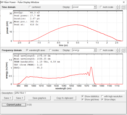

然后是脉冲显示窗口,如果模拟了超短脉冲传播,则可以点击 光纤激光器设计软件 | RP Fiber Power 的辅助功能的图3按钮,使用此窗口显示脉冲的时域、频域以及波长域的不同图形。在窗口左下角底部有三种不同的显示模式,点击按钮来任意切换:当前脉冲,存储脉冲以及查看光纤中任意位置处的脉冲。窗口的上半部分显示了脉冲在时域的特性,下半部分显示了脉冲在频域或波长域的特性。
光纤激光器设计软件 | RP Fiber Power 的辅助功能的图4
(b) 脉冲显示窗口

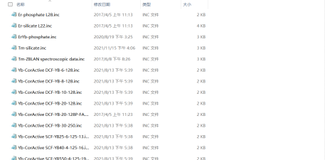

RP Fiber Power 软件里面还附带了各种稀土掺杂离子光纤的数据。这些数据包括光谱信息(上能级寿命,吸收、发射截面等)以及波导结构的细节信息(纤芯尺寸,有效模场面积,传播损耗等)。拥有这样的数据,您可以立即开始模拟光纤放大器和激光器的性能。下图显示了部分光谱数据。
光纤激光器设计软件 | RP Fiber Power 的辅助功能的图5
(c) 光谱数据

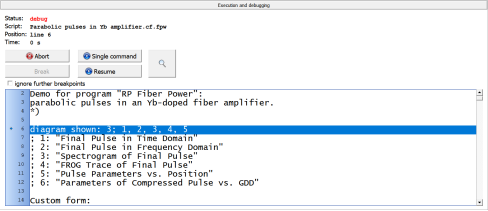

接着给大家介绍的是调试模式(Debug mode),在这个模式下我们可以逐个命令来执行脚本,检查每一条命令行是否有错误。
光纤激光器设计软件 | RP Fiber Power 的辅助功能的图6 (d) 调试模式

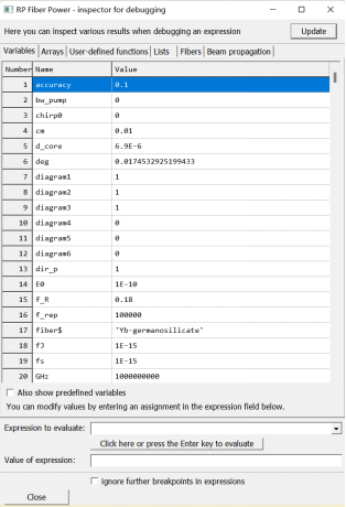

当脚本在调试模式中执行完成或中断时,您可以使用检查器工具(Inspectors)检查系统的当前状态,包括变量,阵列,自定义函数,光纤数据,光束传输数据等。
光纤激光器设计软件 | RP Fiber Power 的辅助功能的图7
(e) 检查器
