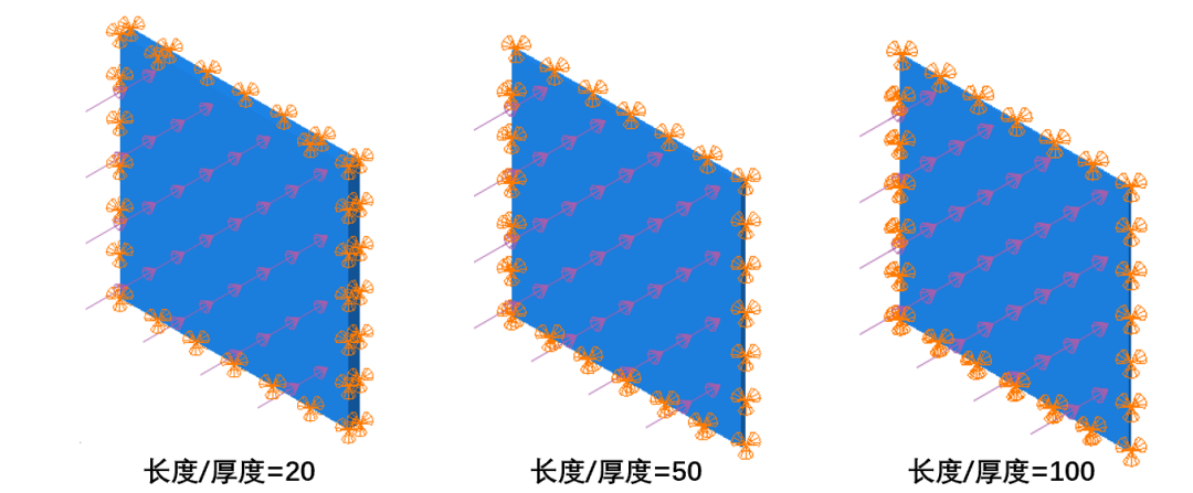

本文同样选取长厚比分别为20,50,100三种规模的四边固定薄板作为基本模型,具体原因已在前文叙述,这里不再复述

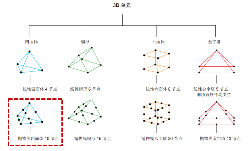

在前文中,为了满足厚度方向网格按照指定数量堆砌的要求,选择了高阶楔形单元进行对比计算

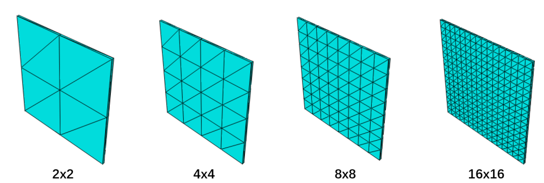

本文需要对比的为长度方向网格对计算精度的影响,因此不受上述限制,故而使用高阶单元中最为常用的四面体进行对比计算,对比网格数量初步设置为2x2,4x4,8x8,12x12,16x16,20x20五组
CAE前处理 | 高阶单元在薄板网格划分时的注意事项(2)的图3
不同面内尺寸网格
为保证变量单一,厚度方向网格均设置为一层网格,通过调控长度方向网格尺寸来保证不同数量网格要求,同时默认面内网格50x50,厚度方向1层为标准结果

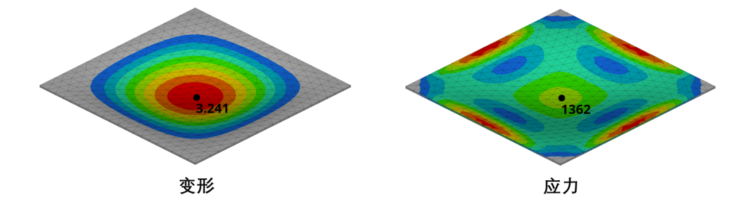

参考结果示意
与前文相同,为了排除固定约束所带来的应力奇异问题,本文同样选取板中变形及米塞斯应力作为参考结果

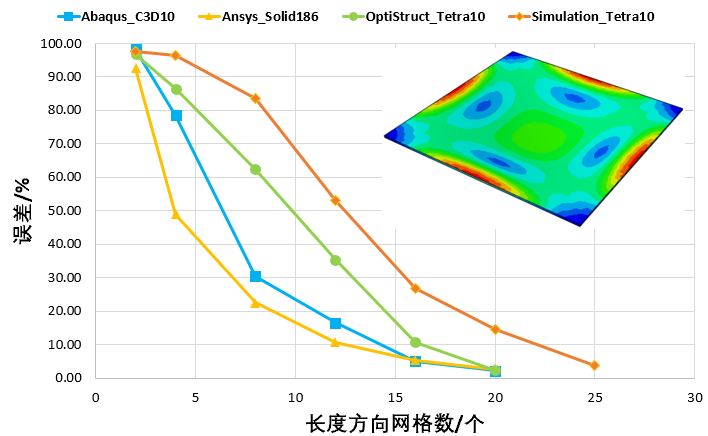

刚度(变形)对比

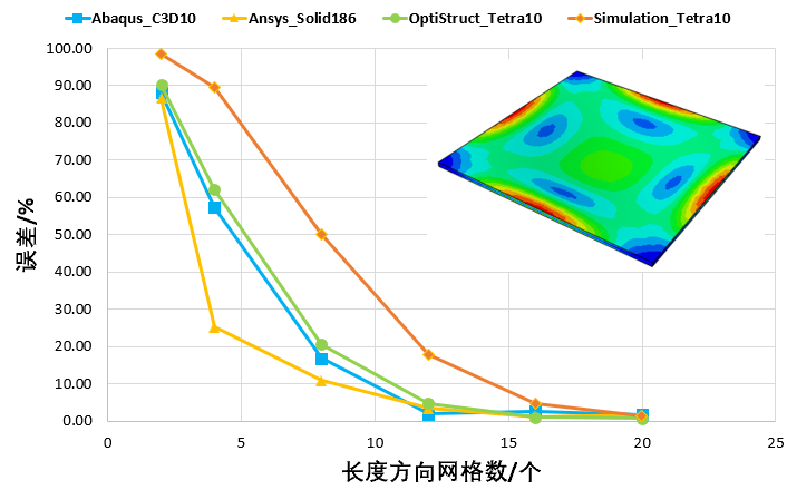

提取长厚比分别为20,50,100三种薄板在上述工况下,中部变形结果相对于参考结果的误差如下:
CAE前处理 | 高阶单元在薄板网格划分时的注意事项(2)的图5
长厚比=20
CAE前处理 | 高阶单元在薄板网格划分时的注意事项(2)的图6
长厚比=50
CAE前处理 | 高阶单元在薄板网格划分时的注意事项(2)的图7
长厚比=100
不同长厚比下,薄板中部变形的对比结果表明:
1)长度方向网格数量对薄板刚度的模拟影响非常大,如果网格数量过少会极大降低变形计算精度,一般建议长度方向单元数量至少有20份(此时误差≤5%)
2)长厚比对高阶单元的弯曲性能有一定影响,长厚比越大,需要越多的高阶单元才能较好模拟薄板的弯曲刚度,因此对于非常薄的结构,需要尤为注意长度方向网格的划分
3)仅根据上述对比结果,对于薄板结构的弯曲刚度适应性,Ansys_Solid186>Abaqus_C3D10≈OptiStruct_Tetra10>Simulation_Tetra10 ,但只要划分份数达到20份左右,各求解器结果基本接近(超薄结构simu可能需要更多份数)

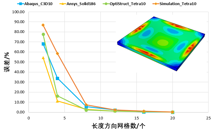

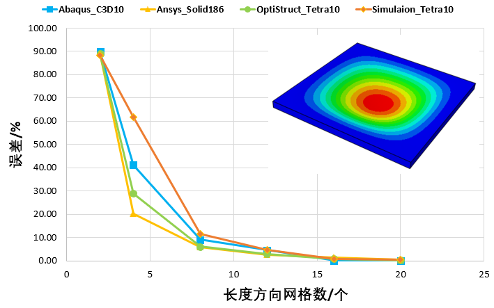

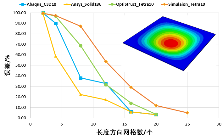

同样,提取长厚比分别为20,50,100三种薄板在上述工况下,中部应力结果相对于参考结果的误差如下:
CAE前处理 | 高阶单元在薄板网格划分时的注意事项(2)的图8
长厚比=20
CAE前处理 | 高阶单元在薄板网格划分时的注意事项(2)的图9
长厚比=50
CAE前处理 | 高阶单元在薄板网格划分时的注意事项(2)的图10
长厚比=100
同样,不同长厚比下,薄板中部应力的对比结果表明:
1)长度方向网格数量对薄板强度的模拟影响也非常大,对于应力计算,同样建议长度方向网格数量至少20份(此时误差≤5%)
2)薄板的长厚比同样会影响高阶单元弯曲应力的计算精度,长厚比越大,单元的应力计算误差越大,也需要更多的单元来弥补该误差
3)不同求解器虽然应力计算存在一定误差,但是当网格份数达到20份之后,大部分计算结果已经比较接近(超薄结构Simu需要更多份数)

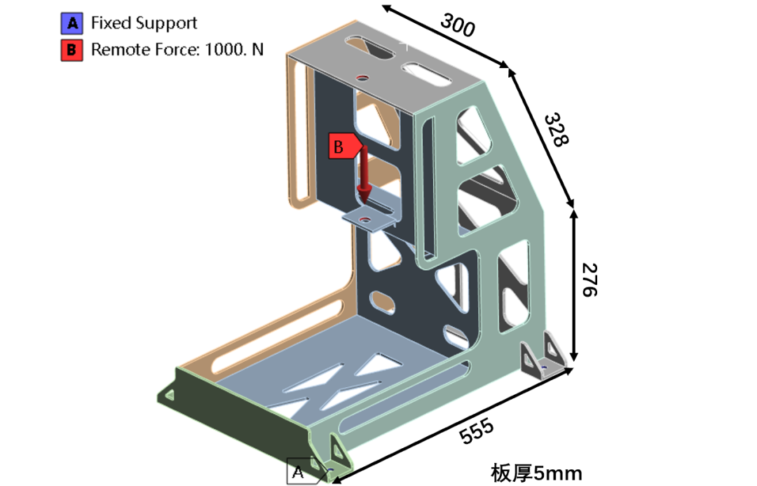

案例:机床架
CAE前处理 | 高阶单元在薄板网格划分时的注意事项(2)的图11
机床架示意,模型来源于GrabCAD官网

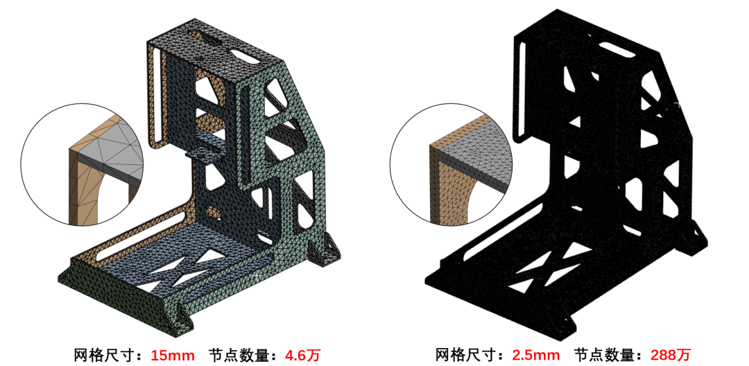

如图所示机床架简化模型,现固定其底部螺栓孔位,在前置刀轨处施加竖直向下1000N的集中载荷,试分析其典型部位变形结果和应力结果
由于该模型主要为薄板结构,统计沿着加载弯曲方向核心板材的长度,大部分长厚比在50~100,典型长度为300mm左右,典型厚度5mm,如果按照20份处理,整体网格密度为15mm
分别使用两种密度网格进行计算,按照核心弯曲部分20份处理的15mm网格,以及按照厚度方向2层处理的2.5mm网格,如下所示:
CAE前处理 | 高阶单元在薄板网格划分时的注意事项(2)的图12
网格示意

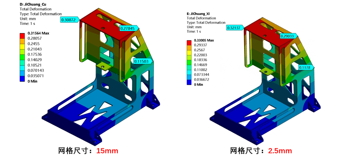

提取两种网格密度下的变形结果(由于变形是整体累加,所以直接对比最大变形部位以及一些典型特征部位):
CAE前处理 | 高阶单元在薄板网格划分时的注意事项(2)的图13
变形结果
变形结果中,15mm网格最大变形0.316mm,2.5mm网格最大变形0.330mm,误差为4.2%
这里误差比预计稍大一些,可能是由于板材面内形状及交错关系导致了更复杂的变形分布,可以适当增加划分份数

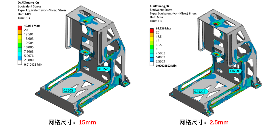

提取两种网格密度下的应力结果(由于应力是局部效应,所以直接对比非结构应力集中区域等典型弯曲部位):
CAE前处理 | 高阶单元在薄板网格划分时的注意事项(2)的图14
应力结果
应力结果中,15mm和2.5mm网格在避开一些应力集中明显的区域中,应力值还是比较接近的,说明对于非特征集中区域两者应力误差不大
需要说明的是,毕竟大部分结构风险点处于应力集中点,所以对于网格是否足够仍然需要通过局部应力梯度来判断。
