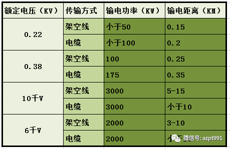

根据不同的额定电压推荐不同的输出容量输电距离:
1、铜芯电缆的载流量为表中数值乘以系数1.3倍;
2、本表格载流量为单根电缆容量;
3、单芯塑料电缆为三角形排列,中心距等于电缆外径。

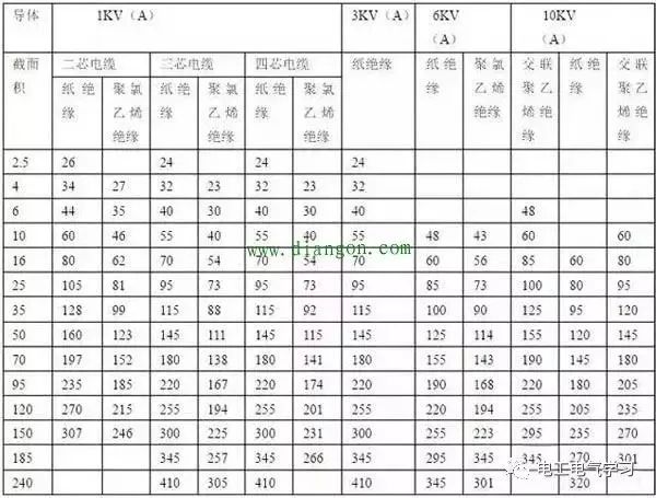

电缆长期允许载流量及其校正系数铝芯绝缘、聚氯乙烯绝缘、铠装电缆和交联聚氯乙烯绝缘电缆长期允许载流量直接埋在地下时(25℃)土壤热阻系数为80℃ cm/w
注:
2、本表格载流量为单根电缆容量;
