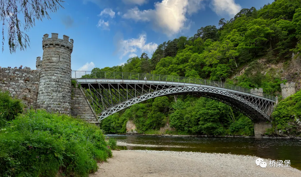

我们为什么设计不好景观桥梁?(上)的图5 Craigellachie拱桥

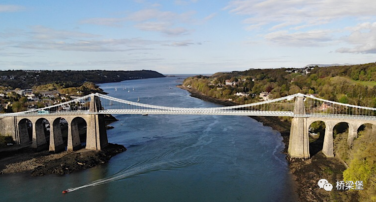

我们为什么设计不好景观桥梁?(上)的图6 Menai吊桥

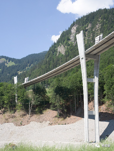

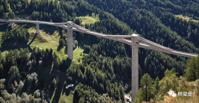

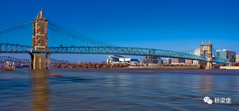

时间追溯到19世纪,国外桥梁工程师托马斯·特尔福德设计并建造了Craigellachie拱桥(1814年)和Menai吊桥(1819年)。这两座桥梁就已开始表达了桥梁美学,他在寻找经济高效的桥梁形式的同时,通过适当确定结构尺寸以适应各种作用力,同时有意识地使桥梁变得优雅。从那时起,我们在这一传统中看到了一些杰出的和革命性的桥梁,如古斯塔瓦·埃菲尔的玛利亚·皮亚桥(1876-1877),罗柏林的破纪录的吊桥(1805-1869)。然而,瑞士工程师Robert Maillart (1872-1940)和Christian Menn (1927-2018)遵循这一传统,将桥梁设计提升到了结构艺术的下一个层次,也就是下图的天空之桥。

我们为什么设计不好景观桥梁?(上)的图10 罗柏林的破纪录的吊桥

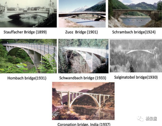

那么我们桥梁是否可以利用这一法则呢?一些优雅的拱桥似乎满足这一比例。比如Maillart著名拱桥的跨高比从4.9到10.7不等,非常接近黄金分割,如跨高比10.7的Stauffacher桥、跨高比10.6的Zuoz桥、跨高比7.2的Schrahbach桥、跨高比7.0的Hombach桥、跨高比6.92的Salginatobel桥、跨高比6.23的Schwamback桥西孟加拉邦提斯塔河上的加冕桥尽管具有2.06的跨高比,这对于拱桥来说是非常低的,但似乎是通过黄金分割法则获得其美学吸引力。
