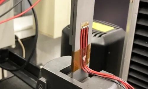

持续监控 | 如何使用应变片检测粘结接头的图1
图1 试验装置

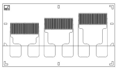

为了测量几个定义点处的应变分布,亚琛大学与HBM合作设计了应变片。测量栅丝纵向偏移0.5 mm,并在基底上彼此相邻布置(见图2)。
持续监控 | 如何使用应变片检测粘结接头的图2
图2 定制应变片的测量栅丝

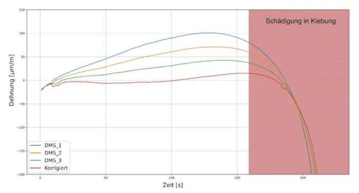

为了评估其适宜性,研究人员将开发的应变片安装在粘结接口的两侧,并在拉伸试验中加载使粘结接头失效。正如预期的那样, 三个测量栅丝产生了三条移动的测量曲线。
通过三个相对移动的测量栅丝,可将测量值校正到实际最佳位置(见图3)。这是一种特别敏感的损伤评估方法,可对定位的极小偏差作出敏感反应
持续监控 | 如何使用应变片检测粘结接头的图3
图3 应变曲线和校正后的测量值
第一次试运行的结果清楚地表明,HBM定制的应变片效果显著,可以完全满足要求很高的测量任务。 通过使用定制的测量栅丝,即使是很小的应变变化也可记录下来。通过测量栅丝之间的精确布置,可以将测量值校正到所需位置
