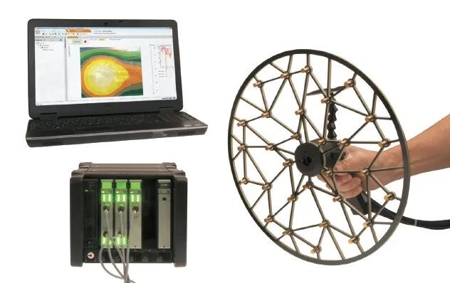

完整的声学摄像机系统,包括手持式阵列, LAN-XI前端和PC

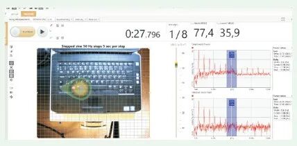

声学摄像机的用户界面所显示的噪声云图、三维频谱图、频谱成分和声功率

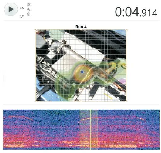

但是,这项工作还尚未完成。测试的结果必须报告给同事,或管理层,更改建议必须再次实施并测试。声学摄像机在这里也可以提供帮助。它不仅可以提供噪声云图,还可以提供频谱图、声功率图和视频,以供 记录和比较之用。录制的测试也可以以较慢速度重放,以调查短期事件。这些功能显示出了声学摄像机在故障排除,异响检测和客户投诉评估方面的价值。
如何使用更少的投入在研发阶段进行高级噪声源识别?的图3
通过使用频谱图中的时间光标,可以将注意力集中在单个事件上

声学摄像机与反射板和平板设备一起使用

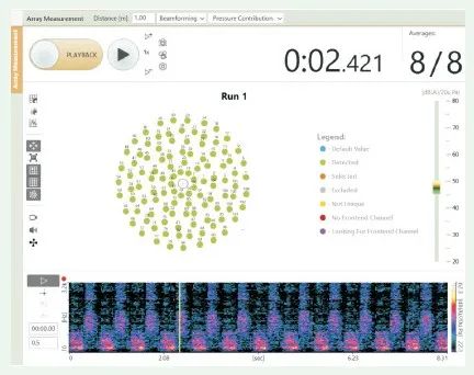

声学摄像机可以与其他阵列配合使用,例如用于在泵上进行测量的大型106通道阵列

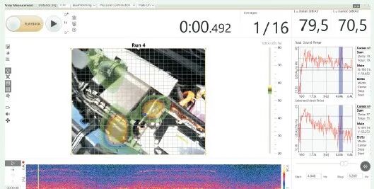

声学摄像机,用于在颤抖的键盘上进行精确测量
