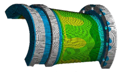

数字工程助力石油天然气运营商降低复合材料管道成本
本文原载于Ansys Advantage:《Digital Engineering Reduces the Cost of Composite Pipe for Oil and Gas Operators》
数字工程助力石油天然气运营商降低复合材料管道成本的图1
Magma Global是一家在碳纤维复合材料开发领域处于领先地位的创新型、快速增长的海底技术公司。Magma应用最先进的材料与制造科学,为海底石油和天然气行业提供创新性解决方案,其产品部署在一些地球上环境条件最苛刻的地方。
其中一款产品就是M管,它一直被用于世界各地的出油管与跨接管、干预系统以及悬空引线,以输送碳氢化合物、水和天然气。M管虽然具有出色的强度,但其柔韧性也毫不逊色。该管不仅具有最小化的弯曲半径,而且重量轻,可以使用标准的卷轴交付,并通过较小的船舶进行部署。

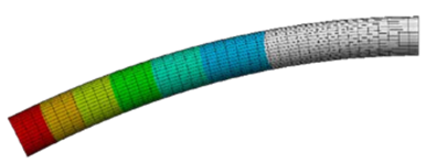

管体变形示例
Magma的高级工程团队不断改进M管层压材料层的设计,优化强度并最大限度减少重量,同时确保聚醚醚酮(PEEK)和碳纤维管道具有较高的制造成本效益。

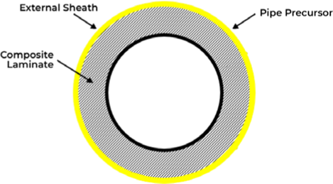

M管的横截面

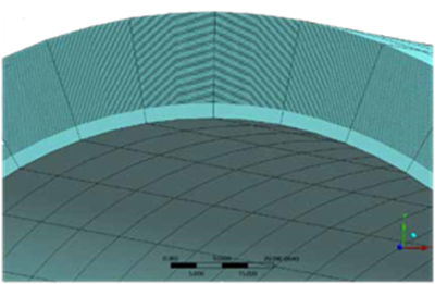

管体复合材料层压板示例

虽然复合材料管道的概念看似相对简单,但在实际过程中,数值模型却非常复杂。层压材料可包含超过50层,每一层的方向都是为了优化结构性能,同时还要达到制造参数要求。金属端接头固定在管道的任一端,以便与第三方设备实现牢固连接。在分析流程中,工程师对产品的使用寿命(包括存储、运输、测试、安装和运行)进行了仿真。

管体有限元分析
我们开发了专属的管体“Magma Ansys前处理与后处理器”(MAPPS)接口,该接口通过Microsoft Excel接口驱动,以便创建Ansys参数化设计语言(APDL)脚本。MAPPS可为Magma的所有工程师(即使是没有深入了解Ansys软件的工程师)提供一款易于使用的设计工具。
工程师需要输入以下参数:
  • 管道几何形状
  • 单元密度
  • 层结构:厚度和方向
  • 层压板堆积
  • 外部载荷(压力、轴向力、弯矩等)
根据上述数据,工程师就可以使用具有二次行为的20节点分层单元创建3D FEA模型,这是较厚的复合材料建模所必需的。MAPPS还允许输入单独的层属性,并检索应力与应变结果。
层材料属性对于任何复合材料模型而言,都很关键。我们已经完成了大量的物理测试,从而获得了这些信息,而它们构成了仿真模型的基础。每次仿真都在专用的分析服务器上运行,只需几秒钟即可完成,这样可以使用我们的MAPPS结果图形界面快速优化层压结构。

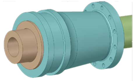

端部接头CAD几何形状示例
由于M管复合材料层压板由许多不同角度和材料特性的薄板组成,单独对它们进行评估可确保不会超过各种失效指标。Ansys Workbench具有高效的后处理工具,可帮助实现上述目标,这些工具包含以下失效检查:最大应变、最大应力、Tsa-Wu、Tsai-Hill、Hashin、LaRC、Cuntze。
我们使用最大应变失效准则,仔细评估每层沿管道长度和层压板厚度方向的纤维和基质。我们还将组件结果朝着管道系统轴的方向,以便确定轴向、环向和径向值。

端部接头装配体由超级双相不锈钢制作而成,这种材料广泛用于海底设备。端部接头包括一组同心组件,这些组件会产生径向压缩力,将管体夹在中间,无需使用螺栓或进行销钉连接(那样会影响层压材料的完整性)。
我们基于设计团队提供的计算机辅助设计(CAD)几何结构创建FEA装配体模型,并使用该模型进行结构分析。然后,使用Ansys SpaceClaim轻松去除螺纹、非关键孔和小混合半径等细微特征。
为了施加外部载荷,端部接头FEA模型包括了管体的一部分。这通常需要在端部接头接口外延长5倍的管道外直径,以便消除任何端部效应。敏感度分析可确保关键区域(例如应力集中区域)的单元密度是足够的。我们检查了单元质量(即体积与边长的比值),以保持其最小值为0.2。

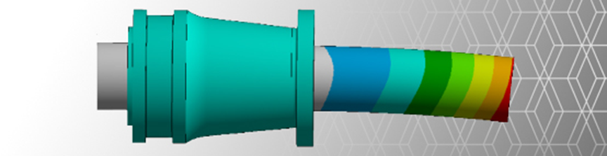

为了对端部接头装配体的载荷路径进行准确仿真,我们确定了各个组件之间的接触,包括摩擦影响。为超级双相材料定义了应力-应变曲线,包括温度影响。再与接触结果相结合,分析包括非线性材料与几何形状的影响。
为了表示每种工作条件,我们将顺序载荷组合作为一系列非线性步骤施加到FE模型。这可以增加多达10个载荷步骤,包括热膨胀、压力、轴向张力与弯矩。
由于操作人员不断提高端部接头FEA模型的精度水平,复杂性和求解时间都相应增加。为了尽量减少这种情况,操作人员优化了Ansys求解器参数和CPU内核。
数字工程助力石油天然气运营商降低复合材料管道成本的图6
端部接头应力示意图
作为详细ASME完整性检查的一部分,操作人员从FEA模型中提取了所有载荷组合中的组件应力与应变。这包括冯米斯应力、等效塑性应变和等效塑性应变与三轴应变的比值。为了评估防止氢致应力开裂 (HISC)的保护措施,操作人员进行了两次深入的应变检查,其中包括使用Workbench中的线性化技术提取组件壁厚的平均应变值。
