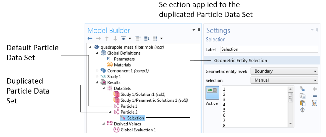

最简单的粒子计数方法是在求解完成后直接在后处理时进行粒子计数。我们将介绍这个基本方法的实现步骤。
首先,求解完成后会自动生成一个缺省粒子数据集,为该数据集创建复本。在数据集中增加一个选择,如下图所示,然后选择您希望进行粒子计数的域或边界。
如何在 COMSOL 中进行粒子计数的图1

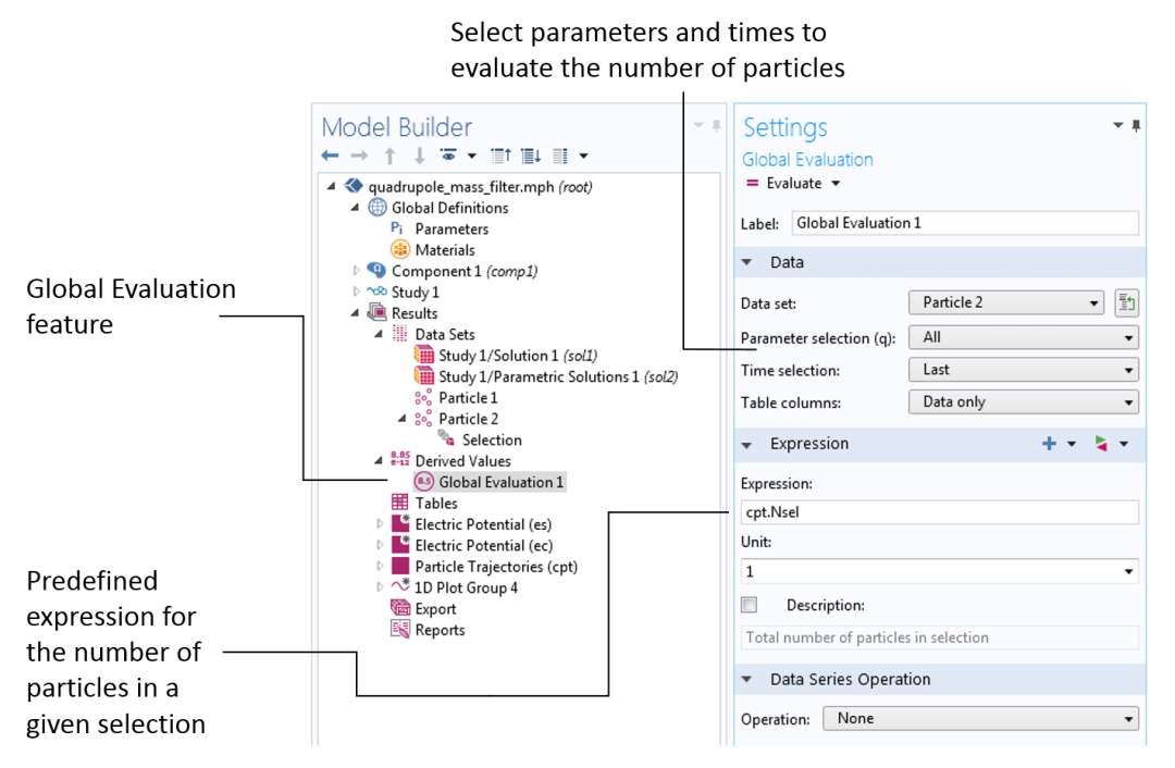

接下来,在派生值下增加全局计算节点,指向新的粒子数据集,此例中应为粒子 2。您可以在设定窗口中选择具体的参数值或输出时间。
如何在 COMSOL 中进行粒子计数的图2

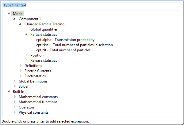

在增加/替换表达式菜单下的粒子统计栏,选择以下预定义表达式:
  • <phys>.alpha — 透射率(由粒子数据集选定的粒子数除以粒子总数)。
  • <phys>.Nsel — 选定的粒子总数(由粒子数据集选定的粒子数)。
  • <phys>.Nt — 粒子总数(整个模型中的粒子总数)。
如何在 COMSOL 中进行粒子计数的图3
对全局计算节点进行计算,求得的表达式的值将显示在表格中。

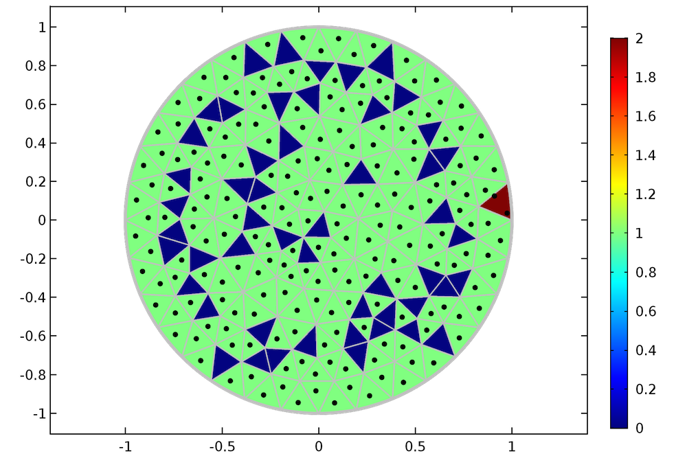

为了计数粒子总数,您可以在累加器的驻留域中增加积分组件耦合。边界累加器会自动在选定边界上增加组件耦合。在我们的示例中,粒子总数由 <integration_operator_name>((pt.count))得到。这可以通过全局计算节点计算。每个网格单元内的粒子数也可以于其他物理场耦合,因为它也是一个自由度。我们可以在累加变量和底层网格绘图中绘制粒子的位置,以此显示软件如何进行粒子计数。
如何在 COMSOL 中进行粒子计数的图5
绘图显示了粒子在底层网格(灰线)上的位置(黑点)。每个单元内颜色表示累加变量的值。
从上图中可以清楚看到,累加器的确会统计每个网格单元内的粒子数。对不包含粒子的网格单元,累加变量为零,网格单元显示为蓝色。大部分网格单元中包含一个粒子,这类网格显示为绿色。其中一个网格内恰好包含两个粒子,显示为红色。

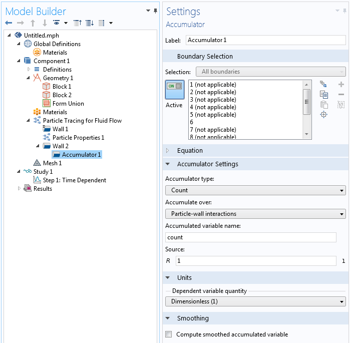

您还可以使用累加器来统计经过一条内部边界的粒子数。为此,您只需在粒子经过的边界上增加一个壁条件,并设为穿过。向壁节点增加累加器子特征,并设为:
如何在 COMSOL 中进行粒子计数的图6
当粒子经过边界时,累加器会增加对应边界网格单元中的自由度;得到通过内部边界的粒子数的空间分布,如下方动画所示。

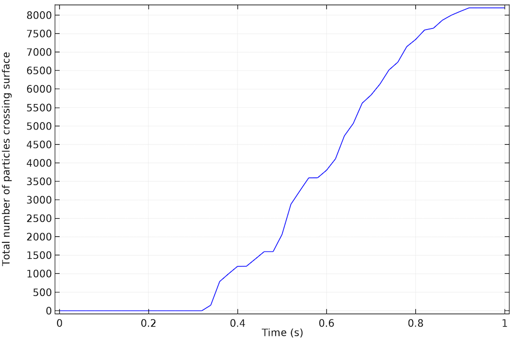

我们可以轻松以时间函数的形式绘制经过边界的粒子总数;只需增加一维绘图组和全局绘图特征。累加器会创建多个预定义变量,并加成到所有网格单元的累加变量中。如果要得到粒子总数,您可以使用累加变量总和选项。
如何在 COMSOL 中进行粒子计数的图8
以下绘图显示了穿过内部边界的粒子的总数。

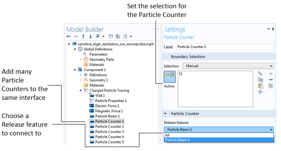

粒子计数器是一个域或边界特征,可以提供有关从指定特征释放并到达一组选定域或表面的粒子信息。这些量可以是透射率、电流和质量流率。粒子计数器特征的设定非常简单。释放特征可以设为释放或全部。您可以在模型中增加粒子计数器特征,无需重新求解就能访问这些变量。您只需选择研究 > 更新解,就能自动生成新的变量,并能即时用于计算。
如何在 COMSOL 中进行粒子计数的图10
每个粒子计数器都可以得到以下表达式。注意:该范围不同于粒子统计绘图组中提供的变量,如第一节所示。
  • <phys>.<feature>.rL— 包含粒子的逻辑表达式;可以用于粒子轨迹绘图的过滤器节点,支持只显示连接源端与目标端的粒子。
  • <phys>.<feature>.Nsel — 选定的粒子总数;计算在粒子计数器对应的一组域或边界内由特定特征释放的粒子总数。
  • <phys>.<feature>.Nfin,— 最终到达粒子计数器的粒子数量(最终求解时间内粒子计数器选定的粒子数)。
  • <phys>.<feature>.alpha — 透射率(粒子计数器选定的粒子数除以由释放特征释放的粒子数)。
