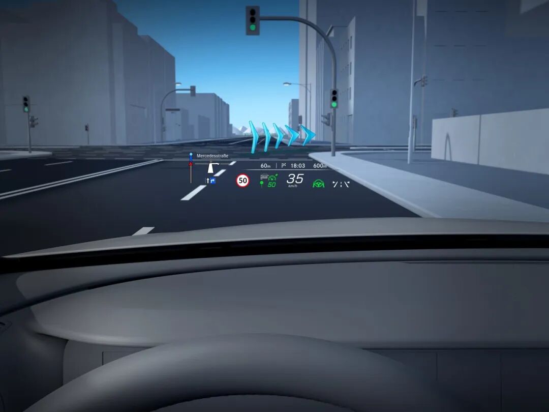

3D增强HUD导航系统

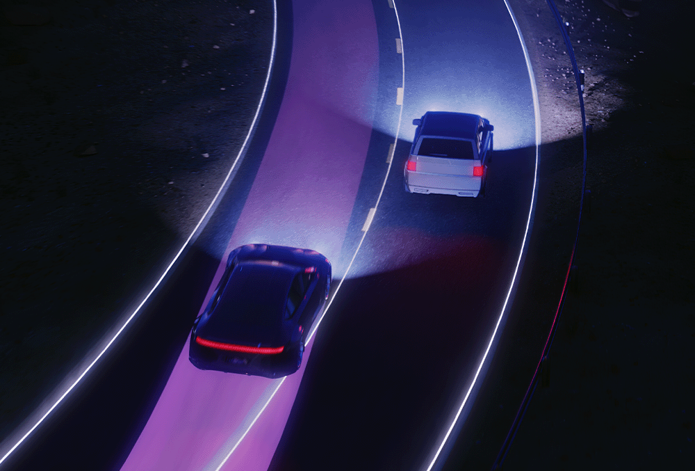

Outrun ADAS场景
通过数据绑定,Qt Design Studio实现了设计与现实世界的连接。在这里,通过来自设计的视觉效果和来自汽车传感器的数据,UI应用程序变得栩栩如生。
