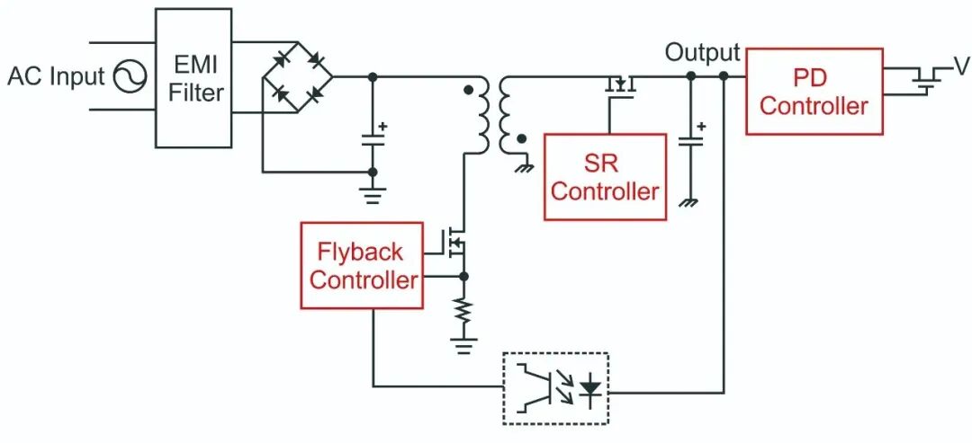

二、典型应用拓扑图
RS瑞森半导体系列产品在PD快充上的应用的图3
三、典型应用案例
第一部分Flyback Controller位置:
1、PD 30W 会选用RSU4N65D
2、PD 45W 会选用RSU7N65DRSU7N65F
3、PD 65W 会选用RS65R380RRS65R380F
4、PD 100W 会选用RS65R280RRS65R280F
5、PD 120W 会选用RS65R190F
第二部分SR Controller位置:
1、PD 30W 会选用RS100N60G
2、PD 45W 会选用RS100N85G
3、PD 65W 会选用RS100N125G
4、PD 100W 会选用RS100N150G
5、PD 120W 会选用RS120N100G、 RS150N60G
第三部分PD Controller位置:
主推RS30N30KRS30N50K

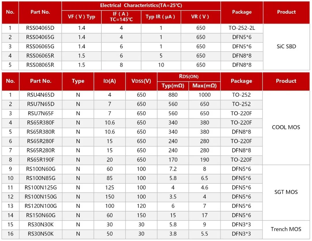

四、瑞森半导体产品选型推荐
瑞森半导体在PD快充市场主推碳化硅二极管超结COOL MOS低压SGT MOS低压Trench MOS推荐如下产品选型表:
RS瑞森半导体系列产品在PD快充上的应用的图4
