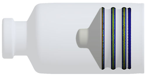

例如,Regeneron 正在使用 Mechanical 分析玻璃药筒内柱塞的相互作用,这两者都是药物输送装置设计中的组件。通过仿真,该公司可以对柱塞特性进行建模、研究摩擦模型并评估柱塞杆变形以预测泄漏裕度。该公司还采用仿真进行热分析,以评估设备在各种温度范围内的稳健性,并预测设备的容器密封性能。这些结果被输入系统模型以建立应用于机械仿真的边界条件。

Regeneron 正在使用 Ansys Mechanical 通过对柱塞属性进行建模、采用摩擦模型和评估柱塞杆变形来预测泄漏裕度,从而分析柱塞在玻璃筒内的相互作用。

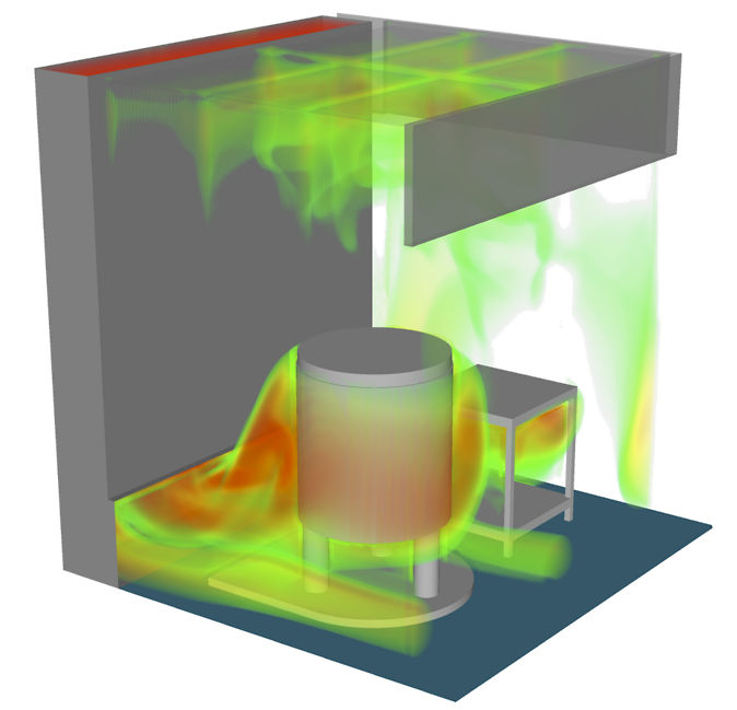

Regeneron 对模拟的使用继续增长。该公司现在模拟大大小小的挑战,包括对必须经过无菌环境认证的整个设施进行计算机烟雾研究。了解此类设施中的气流是认证要求之一。传统上,这意味着建造设施、安装气流设备并进行物理烟雾研究。
Regeneron Pharmaceuticals 如何通过仿真实现产品和流程转型的图3
Regeneron 使用 Ansys 仿真对必须通过无菌环境认证的整个设施进行烟雾研究。
Kenyon 说:“如果您对物理烟雾研究有疑问,那么您可以使用的杠杆就那么多。” “我们尚未实施此功能,但我们已经展示了在设施建成前可以使用 CFD 评估烟雾研究的内容。”
