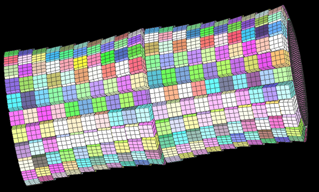

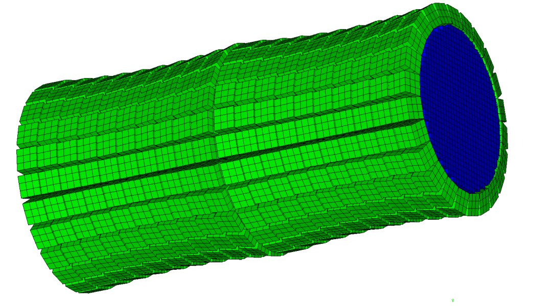

采用TrueGrid前处理建模,生成.zon文件,导入AUTODYN。
注意:
①在建模时材料编号从3开始,Truegrid中不输出2号材料的part。
②若采用.k文件的形式导入AUTODYN,需在TrueGrid前处理中采用命令LSDYMATS给每个破片赋予part,才能保证导入到AUTODYN中的每个破片part是独立的。
③由于炸药也是双聚焦形的,因此需在TrueGrid中建立炸药网格,若采用.zon文件导入,直接建立一个block投影,不能建立蝴蝶型网格(因为不能用dei删除,mti只是不输出,无法投影成蝴蝶型网格)。
④Lagrange形式的炸药导入AUTODYN中通过Part Fill填充到Euler网格中。
⑤AUTODYN中PART数≤500,观测点数≤200,注意破片数量不能太多。
⑥采用.zon文件导入为结构化网格,在AUTODYN中import里面可转化为非结构化网格结构化求解器求解速度是结构化求解器的2倍,内存比结构化少30%。
⑦建议采用基于罚函数的轨迹接触。轨迹接触具有以下有点 1、part之间无需保留;2、显著提升计算性能,计算不长不受限制;3、除动量守恒外,该算法还节能。罚函数在计算局部惩罚力将节点推回segment部,但该算法动能不守恒,可使用能量时间历史记录跟踪能量变化情况。另外基于分解反应(DCR)的轨迹接触,该接触算法将增加沙漏能和能量误差,计算不稳定。
药作用完成后,删除Euler part。

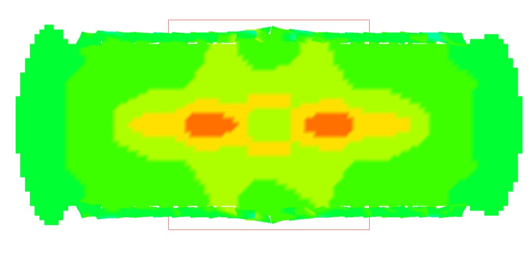

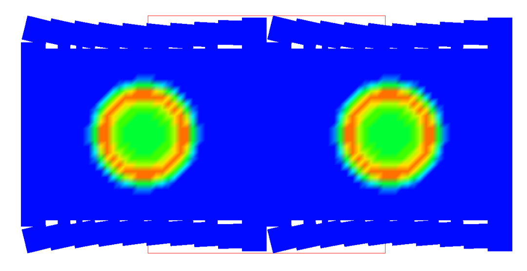

查看截面处的压力云图
