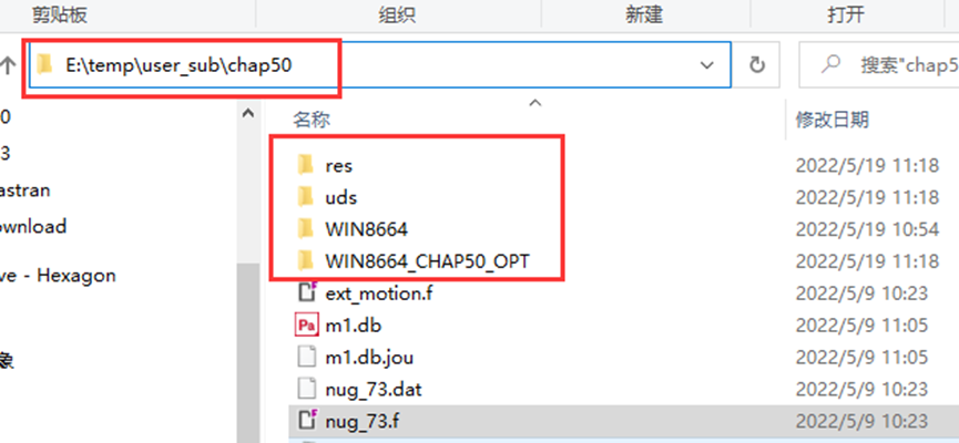

该例主要演示MSC Nastran热机械耦合分析以及用户子程序功能的使用,它模拟了考虑塑性功生热和摩擦生热效应的圆柱体镦粗过程,并将分析结果与实验结果进行比较。该例的MSC Nastran计算的输入文件:nug_73.dat和用户子程序为:nug_73.f。如果已经有了输入文件名和用户子程序名,就可以采用以下MSC Nastran计算命令运行(需要按软件安装的路径略作调整,也可在图形界面中提交计算):
D:\MSC.Software\MSC_Nastran\2022.3\bin\nastran.exe nug_73.dat uds=nug_73.f

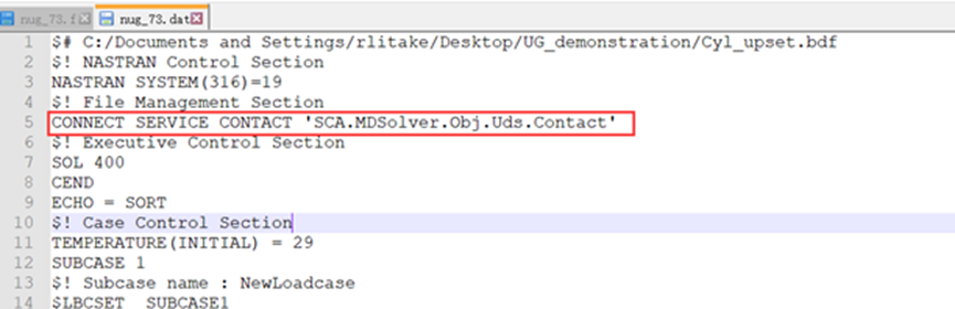

说明: 对于类似本例情形,MSC Nastran有两个命令行相关关键字uds和udssave。其中uds用于指定用户子程序文件;udssave用于指定用户服务生成位置,如不指定则在当前计算目录下。这些关键字的使用让MSC Nastran在运行作业时首先建立用户服务,然后在计算过程中调用用户子程序。用户只需要提供子程序源文件,并在计算文件中指定连接服务信息(如下图所示)即可。
MSC Nastran用户子程序功能的使用方法的图3

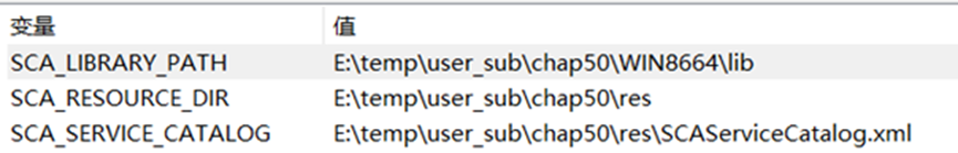

如有多个计算模型要使用相同的用户子程序,则用户服务只需创建一次即可,其他的计算都调用这个服务。调用方法:设置3个环境变量指向服务存放路径。例如,假定服务存放路径如下:
MSC Nastran用户子程序功能的使用方法的图5
MSC Nastran用户子程序功能的使用方法的图6

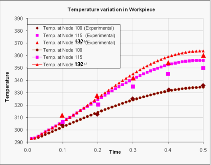

计算结束后,即可采 用P atran等软件进行计算结果的后处理显示,对于本例主要是显示压下结束 时的变 形、位移云图、温度云图,另外还将分析得到的一些节点的温度变化历程与实验结果进行比较
MSC Nastran用户子程序功能的使用方法的图7
图:压下结束时的变形和轴向位移云图
MSC Nastran用户子程序功能的使用方法的图8
图:压下结束时的变形和温度云图
MSC Nastran用户子程序功能的使用方法的图9
图:不同位置点的温度变化历程与实测结果的比较
