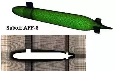

结构化网格:这里采用粗略的方法进行区分,特指只包含四边形或者六面体的网格。下面是划的全附体潜艇模型网格。

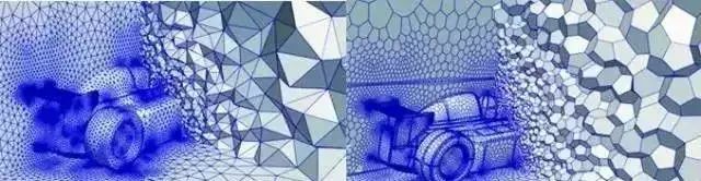

非结构化网格,则指除结构化网格以外的网格类型,一般指三角形或四面体网格、多边形或多面体网格。下图是四面体网格及由其转化而来的多面体网格。

根据这三个好玩的理论,在相同的模拟精度要求时,采用多面体网格可以大幅减小网格数量,并且因为单元之间具有较多的接触面(12或14个),对梯度信息插值和局部流动信息分布的预报更加准确。
