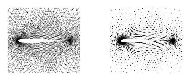

无网格方法用于建立整个问题域的代数方程系统,而不使用域离散的预定义网格。问题域内节点是分散的,节点在边界上也是分散的节点组来代表(不离散)问题域及其边界。无网格意味着无需节点间关系的信息,与传统的有限体积或有限差分方法需要这种关系是不同的。
无网格和无网格CFD,你不知道的事的图1
图形显示翼型划分了网格(左侧),右侧相同的翼型则被点包围。无网格方法在这些点处求解偏微分方程。
