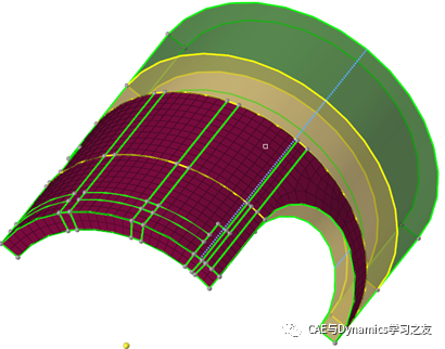

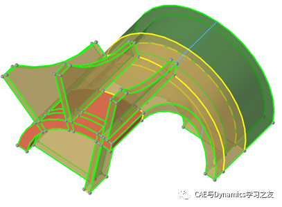

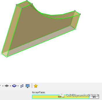

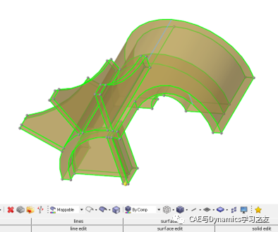

(1)几何切分。利用Geom>solid edit>trim with plane/surf把几何体沿对称面切割,删除一半,保留一半。
复杂几何体(齿轮箱吊座)六面体网格划分步骤的图2

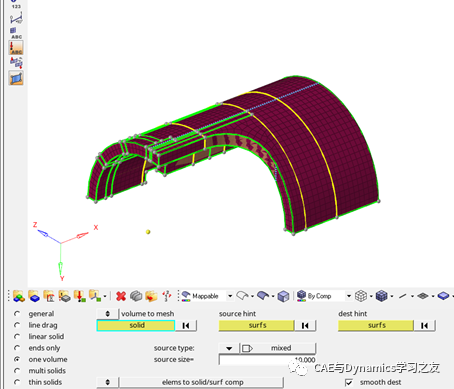

(2)抑制多余特征线。为了网格的规整,利用Geom>edge edit>suppress或者Geom>quick edit>toggle edge抑制多余特征线线。

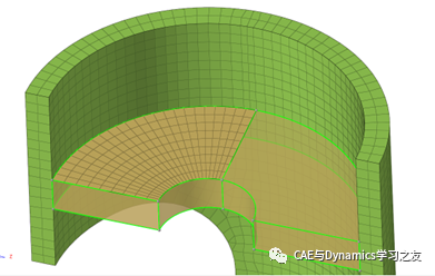

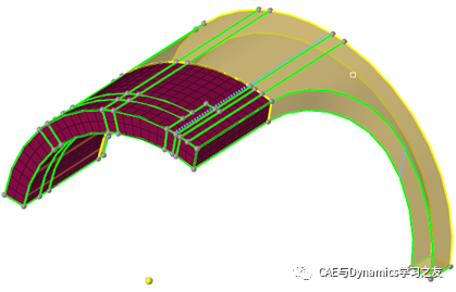

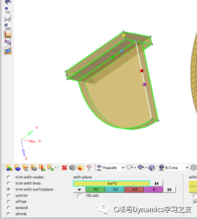

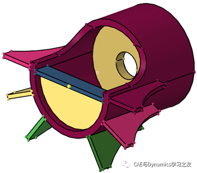

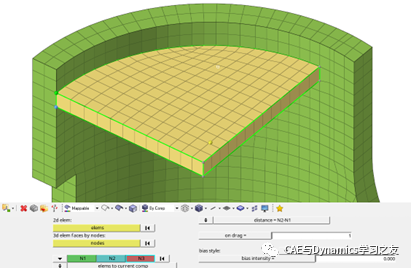

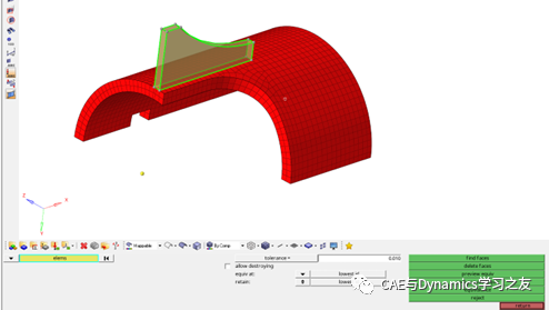

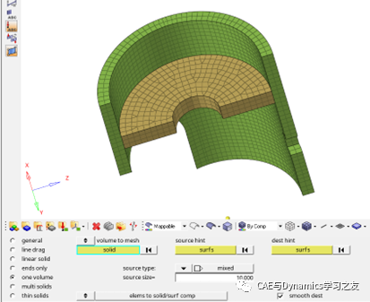

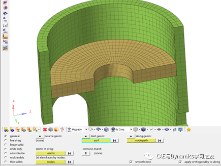

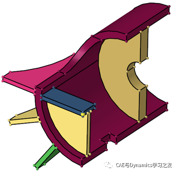

(3)相互切割,形成可映射体(Mappable)。无法映射部分可通过除solidmap之外的命令来实现,比如linear solid、drag、line drag。本例中,对于无法映射的几何体,先把上下两个面的2D单元划好,再通过linear solid(因为上下两个平面呈半径不一样内外壁结构,无法通过直接拉伸来实现)。

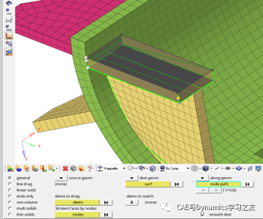

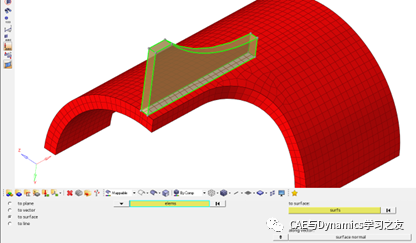

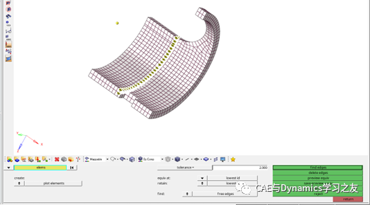

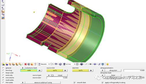

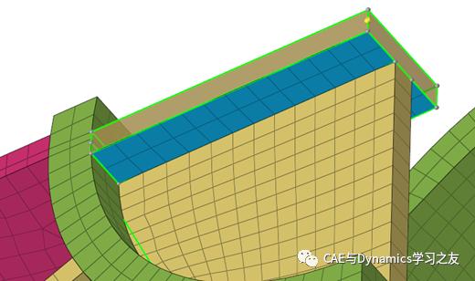

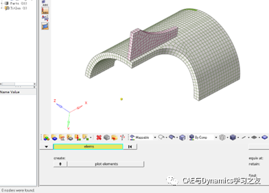

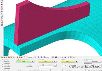

(4)在已划分好3D网格的体的周边划分其他几何体的网格。在周边体上划一片2D网格,使用solid map>one volume来使周边体自动生成3D网格。注意:一定要勾选“apply orthogonality to along”,否则不会与周边网格节点对齐。最后使用Tool>edges命令来耦合节点。

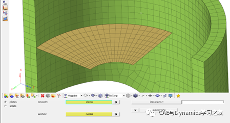

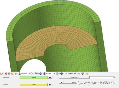

先划2D网格,发现节点没对齐,使用2D>replace手动耦合节点,再2D>smooth光顺网格,最后通过solid map>general生成3D网格。

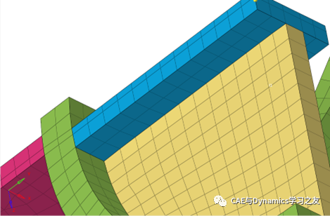

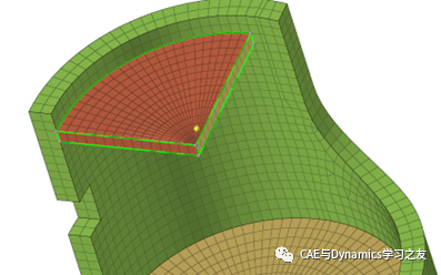

(7)划分另外一个体。通过spin旋转出来的网格,规整好看,但是离圆心近的网格质量很差(细长结构),该方法不合适,删除3D网格。先在面上划2D网格,耦合节点,光顺网格,最后通过2D>drag拉出3D网格。

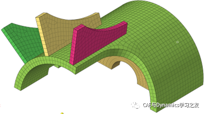

(8)对加强筋划分网格。通过Tool>faces对“圆筒”部分生成表面网格。

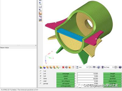

(11)通过以上步骤,已经把一半几何体的网格划分完成,通过Tool>reflect命令镜像另一半网格。
复杂几何体(齿轮箱吊座)六面体网格划分步骤的图27

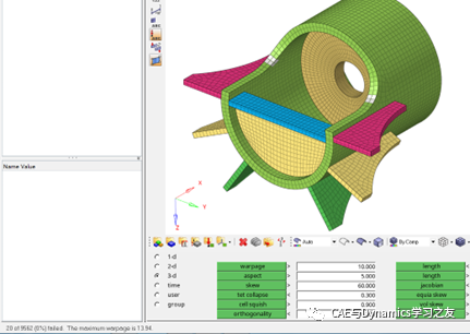

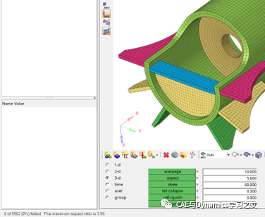

(12)通过Tool>check elems检查单元质量。最大翘曲13.94(该处的几何结构就是扭曲的),最大长宽比3.9,最大扭曲为43.07,最小雅克比为0.67,网格质量十分高!!
复杂几何体(齿轮箱吊座)六面体网格划分步骤的图28
复杂几何体(齿轮箱吊座)六面体网格划分步骤的图29
复杂几何体(齿轮箱吊座)六面体网格划分步骤的图30
