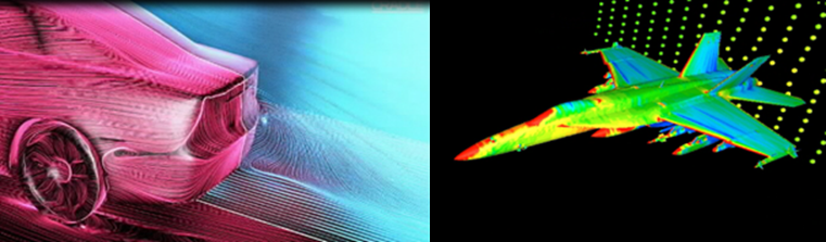

图1 Cradle CFD 进行汽车及飞行器外气动模拟

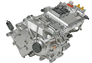

新能源汽车电驱动系统是指利用电动机将电能转化为机械能来驱动车辆运行的系统,是新能源汽车的核心部件。该系统的散热对整车安全和高效运行有重要影响。数值模拟仿真技术将计算机虚拟计算代替实物实验,不仅节约了实验室占用,加工物料等成本,还能大大减少参数采集周期,具有成本低、周期快的特点。

图2 电驱动系统

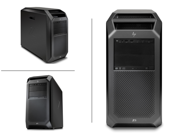

在对电驱动设备的喷油冷却进行模拟仿真的过程中,数值模拟技术对计算机的“算力”有较高要求,数值计算要求CPU并行线程多,内存存储大。惠普Z8 G4 台式工作站完全符合使用需求,其搭载了2颗10核心20线程高并行CPU,共计20核心,40线程,CPU浮点计算速度为2.4GHz,同时拥有4块32GB,共计128GB的高速存储内存,高配置专为企业级数值计算而生。

图3 惠普Z8 G4台式工作站

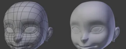

模拟过程采用14核心并行划分网格,网格类型为非结构化全六面体,网格数量有3180万,网格划分时间为3759秒。“网格”是将连续的体切割成离散块的过程,离散块(网格)越多,计算机中的虚拟替代物与现实中的实物越接近。图4为实物与虚拟离散块的关系示意图。

图5和图6为电驱动模块的虚拟离散块(网格)分布。虽然网格(离散块)数量多精度高,但是需要针对每个网格构建力学平衡方程,大量的力学平衡方程需要CPU并行处理。CPU的并行就像工厂的流水线,网格就像被分拣的包裹,流水线越多,同一时间内能够分拣的包裹越多。内存就像包裹分发之前的仓库空间,处理的包裹数量越多,所需的仓储空间越大,即网格越多,所需内存越大。惠普Z8 G4工作站搭配了2块Intel Xeon 4210R 2.4GHz 10核处理器,128GB DDR4 2933 ECC内存,不仅拥有大量的并行CPU,而且拥有巨大的内存空间,保证了数值计算快速、高效的进行。

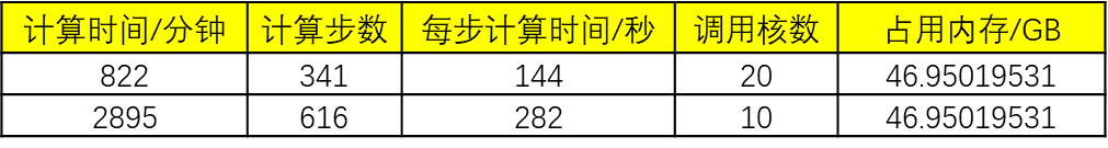

网格数量足够大,10cores计算时每核心能够分配300万网格左右,20cores计算时能够分配150万网格,保证每个core都能获得足够多的网格数量。在该网格数量下,计算时间大大缩短,cores使用数量翻倍,计算时间缩小一半,惠普Z8 G4工作站性能表现稳定。

表2 计算时间和占用资源对比

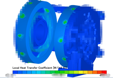

图7为喷油冷却内部表面的换热系数分布,可以看出,在喷嘴附近,喷射效果明显,对流换热系数大大增强。测试机器惠普Z8 G4工作站配备了2块NVIDIA RTX 3080显卡,全新的渲染方法将光栅化和可编程着色技术与光线追踪和AI融合在一起,使显示画面更加精美、逼真,近乎电影级惊艳。通过英伟达板,使Cradle CFD的炫酷后处理得到了最大限度的发挥。

图7 电驱动内部表面对流换热系数分布(模糊处理)
