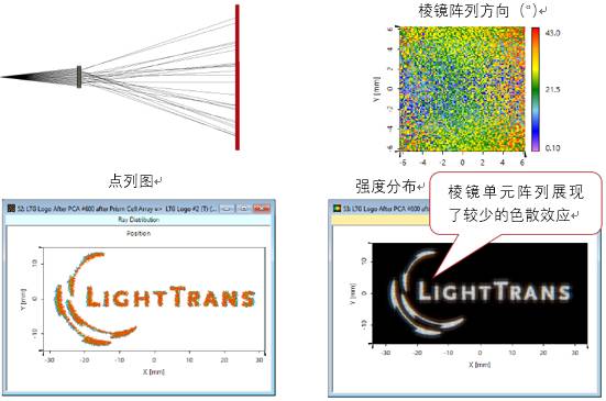

亮点
VirtualLab运用:使用棱镜/光栅/反射镜单元阵列对白光光束整形的图2
对包含部分相干以及色散效应的光线偏转元件采用创新的用户友好设计方法

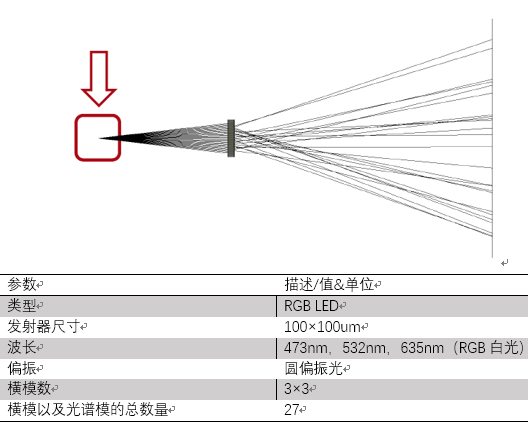

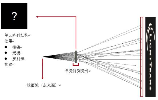

说明:光源
VirtualLab运用:使用棱镜/光栅/反射镜单元阵列对白光光束整形的图3

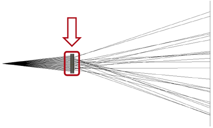

说明:单元阵列
VirtualLab运用:使用棱镜/光栅/反射镜单元阵列对白光光束整形的图4
VirtualLab运用:使用棱镜/光栅/反射镜单元阵列对白光光束整形的图5

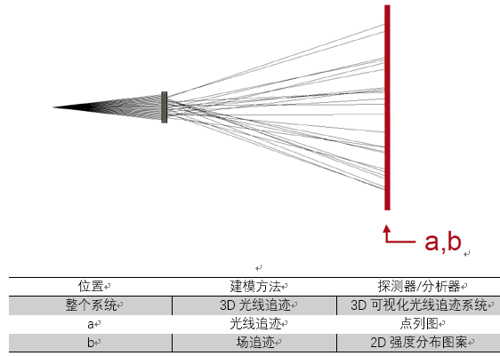

结果:3D系统光线追迹
VirtualLab运用:使用棱镜/光栅/反射镜单元阵列对白光光束整形的图7

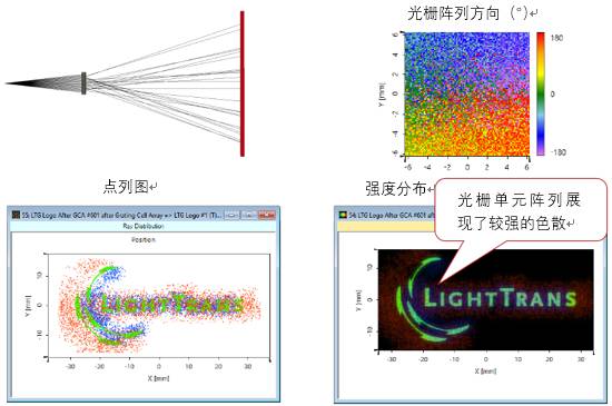

结果:光栅单元阵列
VirtualLab运用:使用棱镜/光栅/反射镜单元阵列对白光光束整形的图8

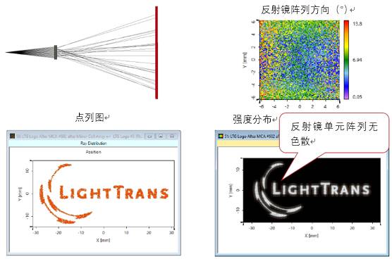

结果:反射镜单元阵列
VirtualLab运用:使用棱镜/光栅/反射镜单元阵列对白光光束整形的图10

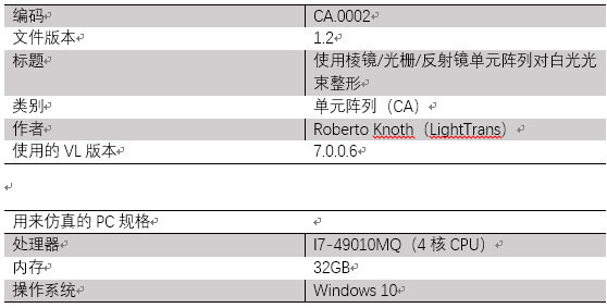

文件&技术信息
VirtualLab运用:使用棱镜/光栅/反射镜单元阵列对白光光束整形的图11
