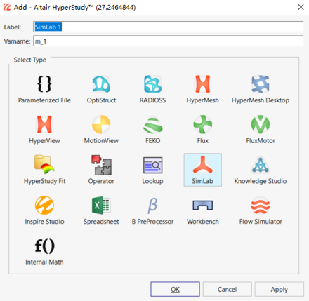

多学科优化工具 HyperStudy 有两种途径驱动CFD模型:一种是内置的前处理接口SimLab,自动获取变量和提取响应。另外一种是Parameterized File模式,用户手动从求解器文件中提取变量和响应。后者是一种通用方法,也适用于非 HyperWorks 平台的求解器。
支持DOE,响应面拟合,降阶模型、随机分析、多学科、多目标优化。
SimLab支持Inspire/Catia/NX/Creo双向CAD参数传递,HyperWorks CFD支持HyperMorph网格变形参数。

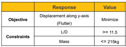

优化的目标:减少翼尖Y方向最大变形量,2个约束条件:机翼的升阻比L/D和机翼重量Mass。

多学科优化的目标和约束

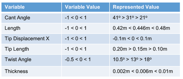

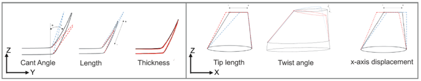

优化变量,6个几何参数:垂直面倾斜角Cant Angle,小翼长度Length,翼型厚度Thickness,翼尖流向长度Tip length,机翼扭转角Twist angle,翼尖在流向的偏移量x-axis displacement。
CFD专栏丨寻找最优解:CFD参数优化案例分享(一)的图5
Winglet的6个设计参数
CFD专栏丨寻找最优解:CFD参数优化案例分享(一)的图6
Winglet的6个设计参数的变动范围

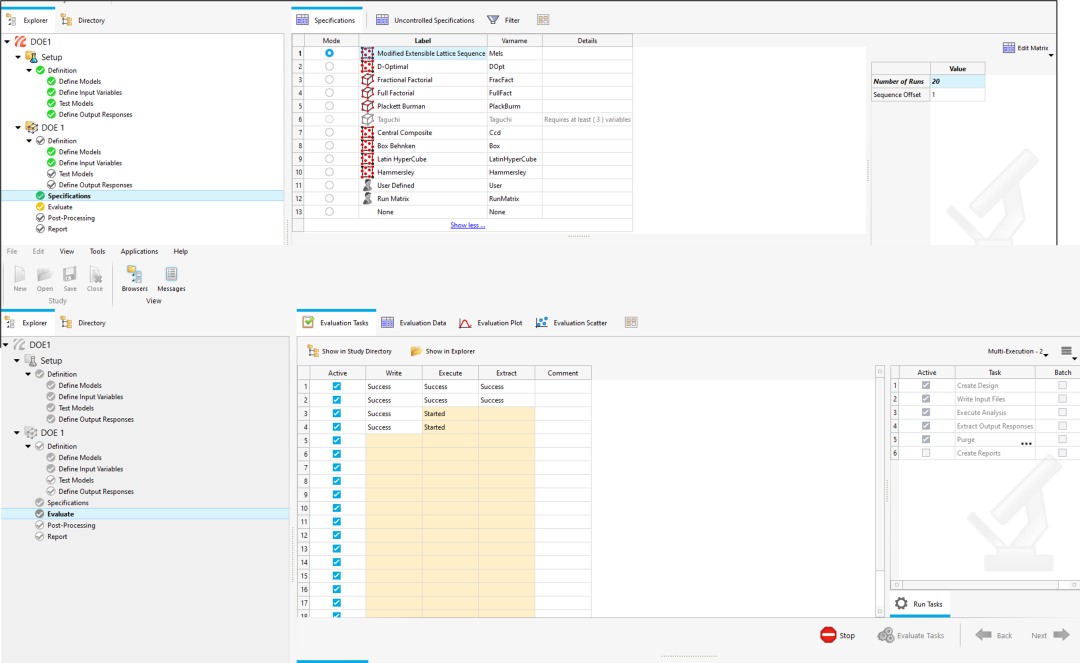

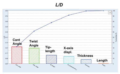

首先采用MELS(修正的可扩展格栅序列法) DOE生成设计空间。Pareto Charts显示Cant Angle和Twist Angle对机翼的升阻比影响最大。
CFD专栏丨寻找最优解:CFD参数优化案例分享(一)的图7

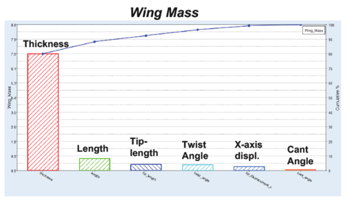

Pareto Charts显示Thickness对机翼的重量影响最大。

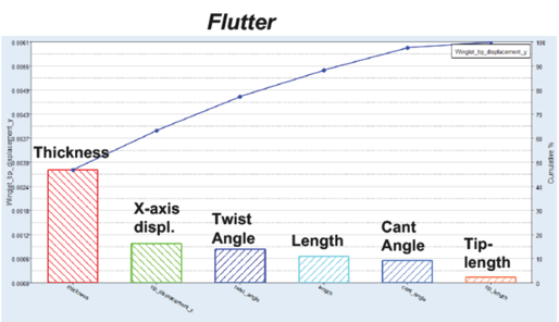

Pareto Charts显示Thickness对翼尖变形影响最大。
CFD专栏丨寻找最优解:CFD参数优化案例分享(一)的图9

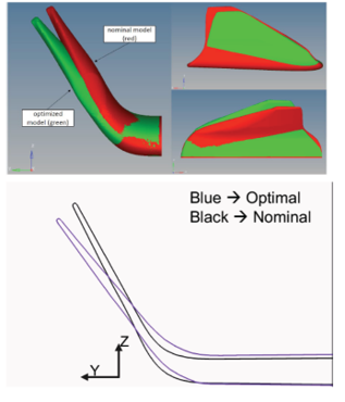

Winglet外形比较:原始模型(红色),优化后(绿色)

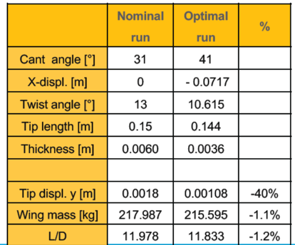

Winglet参数比较:原始模型(Nominal),优化后(Optimal)
采用GRSM全局响应面法迭代57次。优化结果:翼尖Y方向最大变形量减小40%,Winglet重量减少2公斤,气动性能满足约束要求。

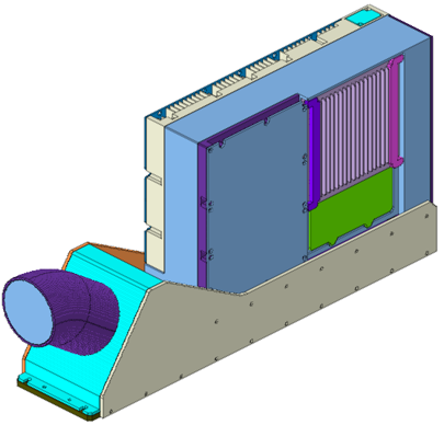

某航空电子设备,包含了芯片、PCB板、散热片、冷却通道、和壳体。设备的初始环境温度为0℃,设备经历了升温和冷却的过程,时间历程1000秒。在实验中记录了热源位置的表面温度时间历程。已知冷却边界条件,材料的热物性参数,通过HyperStudy的Area Tool工具可拟合出热源的功率曲线。

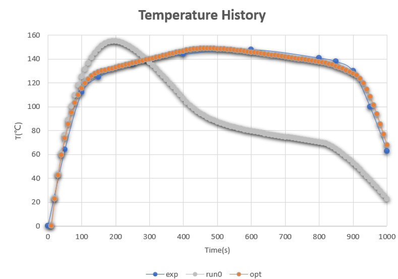

观察试验曲线(蓝色exp),发现0~150秒温度迅速上升,150~450秒温度缓慢上升,450~900秒温度缓慢下降,900~1000秒温度迅速下降。因此确定输入参数:5个时间点的热功率,优化目标:预测热功率曲线,使得仿真的温度和试验一致。
CFD专栏丨寻找最优解:CFD参数优化案例分享(一)的图12
蓝色曲线exp:试验温度
灰色曲线run0:初始参数模拟温度
橙色曲线opt:优化参数模拟温度

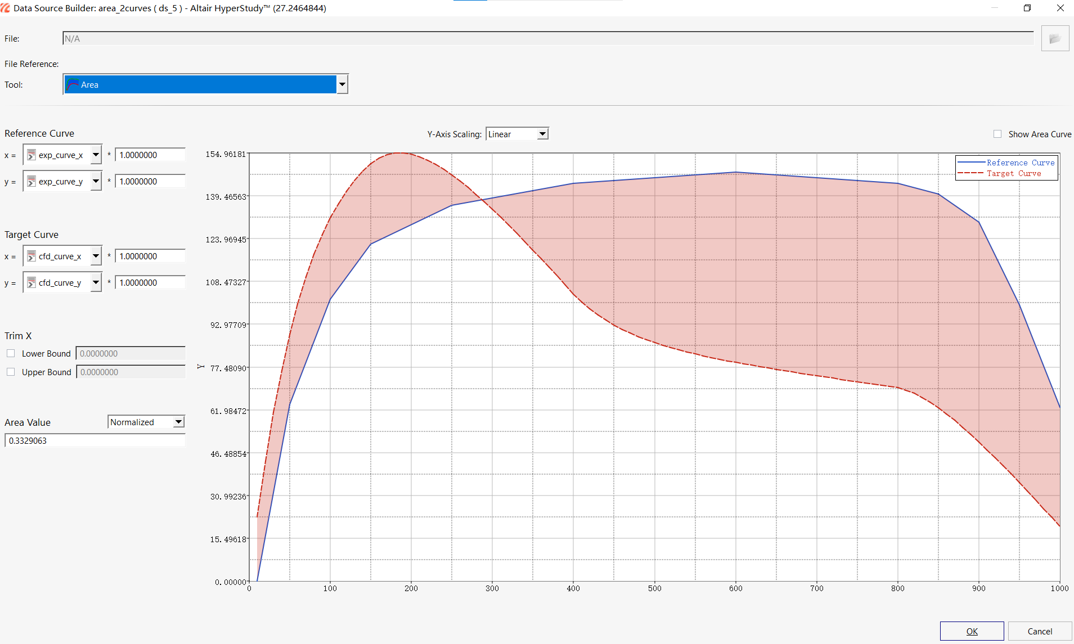

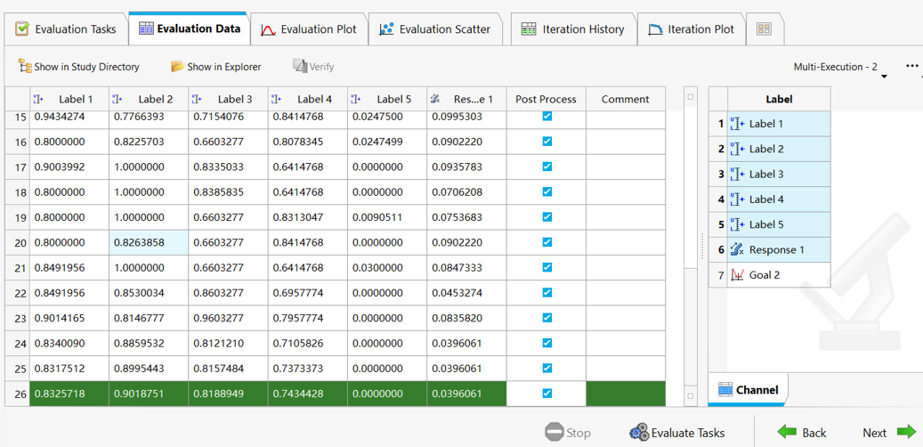

优化流程:

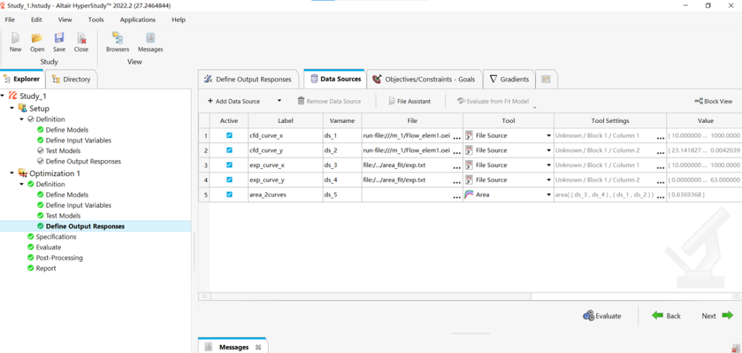

  • SimLab中创建CFD模型,定义初始热功率时间历程曲线
  • HyperStudy采用参数化文件模式定义优化变量(5个时间点的功率),提取响应 (监测点温度)
  • 导入试验曲线,Area Tool比较两条曲线,将曲线的面积差作为优化目标
  • ARSM自适应响应面优化算法最小化面积差,26轮迭代后获得最优解

航空电子设备
AcuSolve仿真结果

定义响应曲线
CFD专栏丨寻找最优解:CFD参数优化案例分享(一)的图16
初始参数模拟温度和试验温度的曲线的对比(红色是面积差)

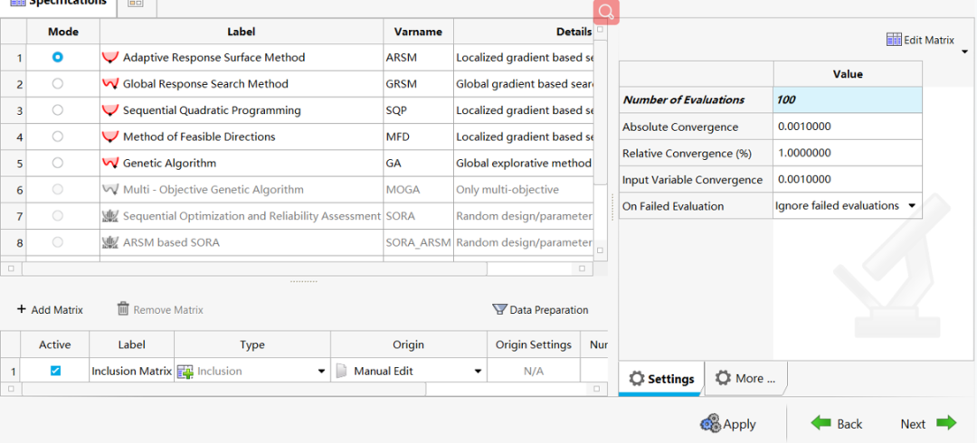

选择优化算法
CFD专栏丨寻找最优解:CFD参数优化案例分享(一)的图18
优化过程(绿色是最优解)

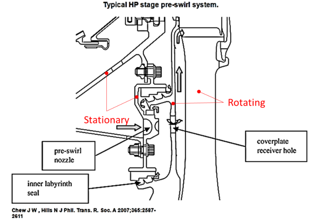

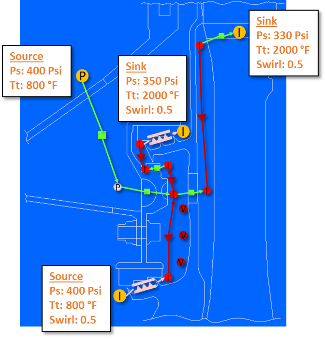

在一维流体模块 Flow Simulator 中搭建涡轮冷却模型,研究轮盘冷却孔的面积和角度这两个形状参数对下游气流旋涡数( Swirl Number )的影响,最终计算出回归方程式。
CFD专栏丨寻找最优解:CFD参数优化案例分享(一)的图19
CFD专栏丨寻找最优解:CFD参数优化案例分享(一)的图20
涡轮冷却原理图
涡轮冷却一维CFD模型

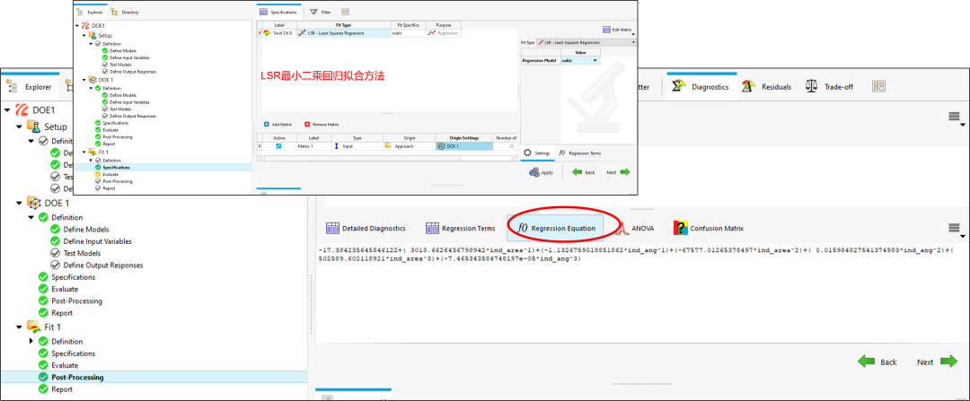

HyperStudy 中的最小二乘回归模型是多项式表达式,它将输出响应与设计变量相关联。需要选择合适的Fit算法才能创建准确的近似值。这要求事先了解输出响应的行为(线性、非线性、噪声等),并且需要足够的DOE样本点来达到回归分析的精度。
R-Square表明Fit的精度,值越高Fit的质量越好。例如,如果 R-Square = 0.84,则数据中 84% 的方差可通过Fit预测。高于 0.92 的值通常非常好,低于 0.7 的拟合精度较差。

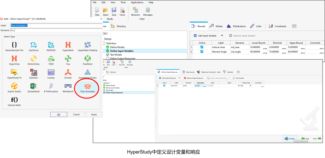

HyperStudy中定义设计变量和响应

Fit工具给出一个三次样条函数, y=A+Bx+Cy+Dx^2+Ey^2+Fx^3+Gy^3 来表达响应值和2个输入参数的关系。
CFD专栏丨寻找最优解:CFD参数优化案例分享(一)的图23
得到回归方程式
