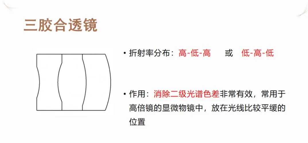

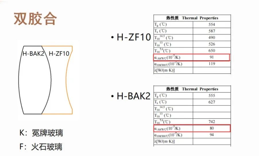

●玻璃替换
●2019年生产频次和价格系数
●非球面使用的玻璃,D开头的低熔点玻璃
●球面使用的玻璃,H开头的玻璃
●双胶合透镜与三胶合透镜

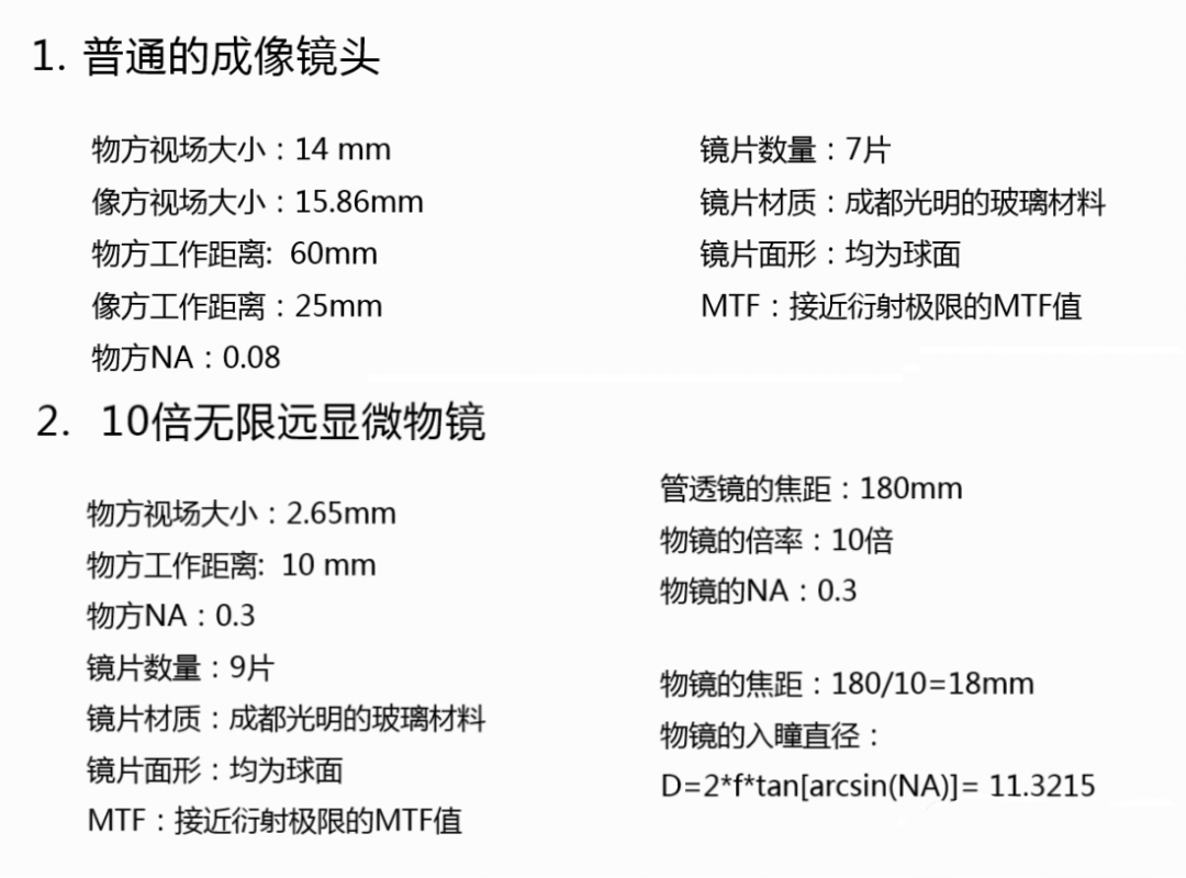

2.优化实例
