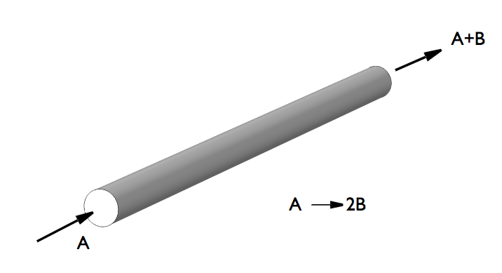

使用这个模型我们能够重点研究气相解离过程。在这个过程中,A 物质发生反应并形成产物 B。每 1 摩尔 A 反应后会产生 2 摩尔 B,使混合气体的体积发生膨胀。由于密度的变化,当混合物在反应器中移动时,气体的速度会增加,这种情况我们可以用可压缩的纳维-斯托克斯方程来模拟。

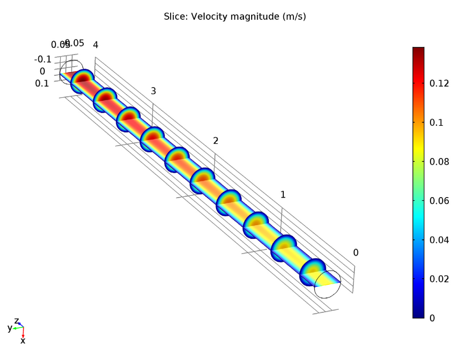

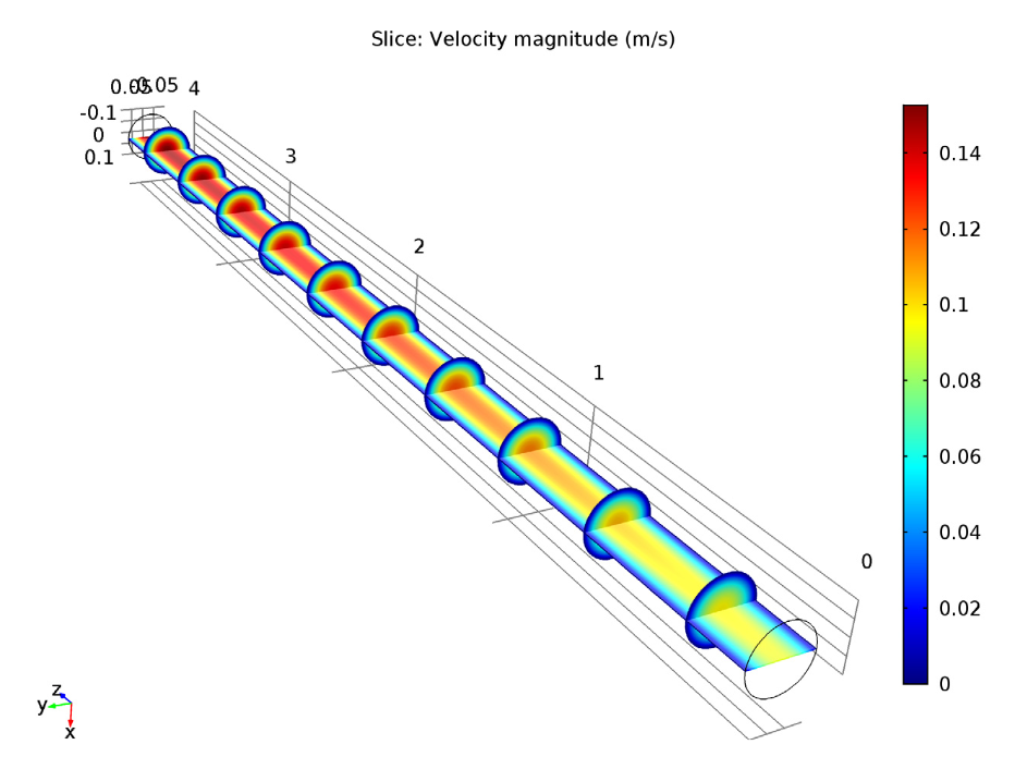

这种温度上的差异会影响到研究的其他方面。例如,我们仔细看一下速度的大小。当对以上两种情形进行比较时,可以看到,由于反应过程中混合气体的体积扩大,速度沿Z轴增加。然而,在非等温情况下,速度略小。这是因为非等温情况下的温度较低,因此反应速率也较低。

比较等温(上)和非等温情况(下)下的速度大小。可以看到,在等温情况下,最大速度要大一些。

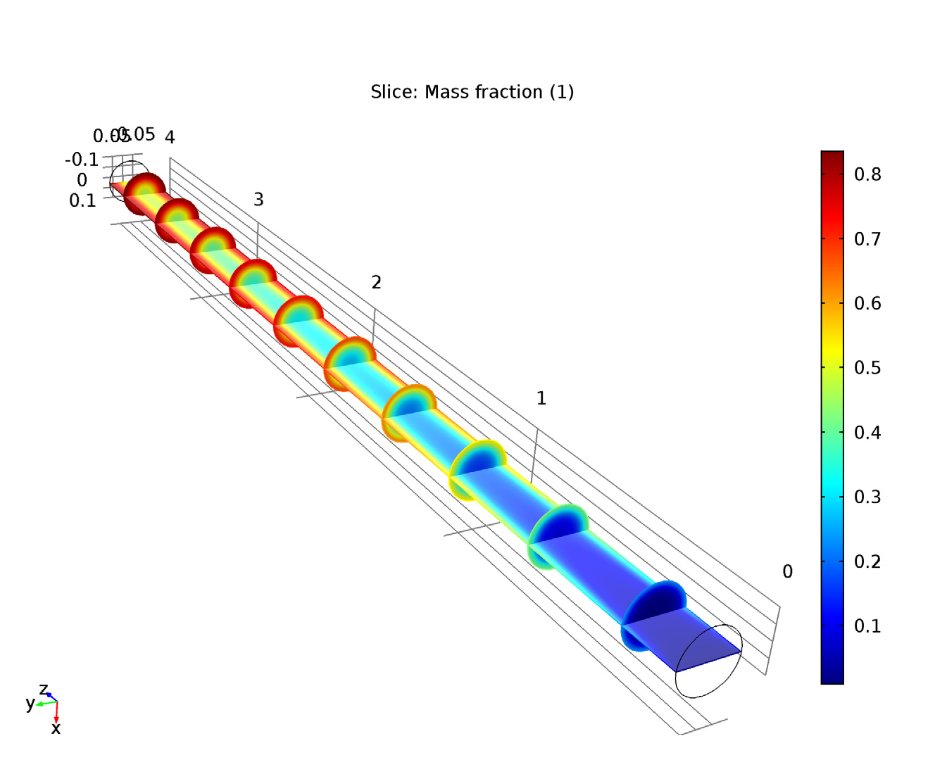

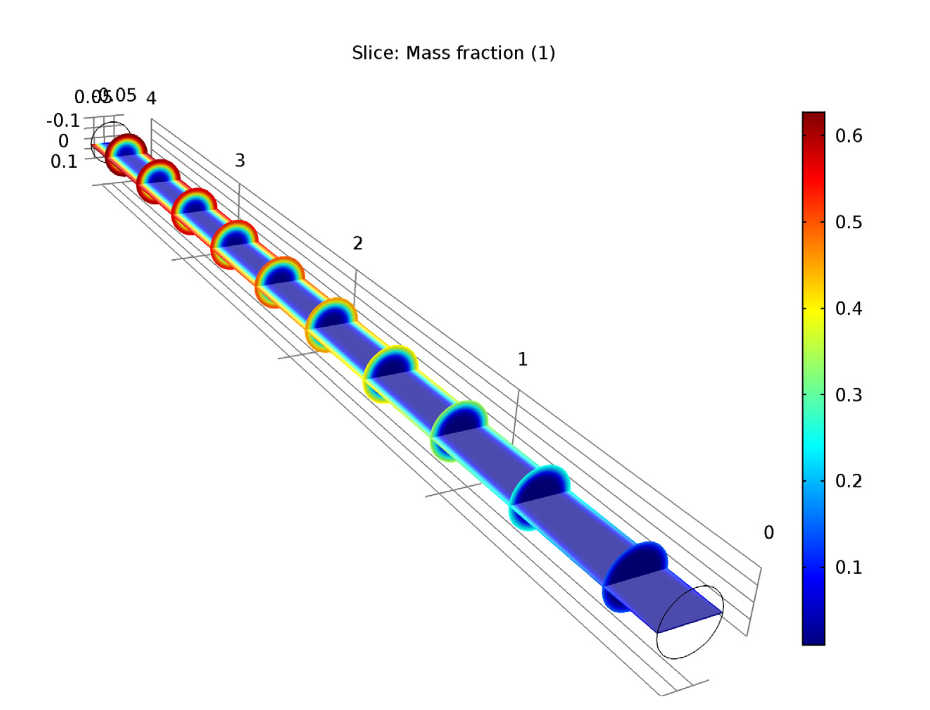

我们还对两项研究中物质 B 的质量分数进行了比较。比较下面两副图可以发现,对于等温模型,在管子表面附近的物质 B 的质量分数比中心区域要高。这是由于靠近侧表面的对流速度较低。对于非等温模型,在靠近侧表面的区域质量分数也较高,但总体而言,质量分数低于等温情况。在观察出口处的物质 B 的平均质量分数时,这种差异很明显,等温情况下是 64.1%,非等温情况下是 26.4%。

比较等温情况(上)和非等温情况(下)下物质 B 的质量分数。
在等温研究中,出口处的平均转化率为 64.4%,非等温研究中为 24.2%。这进一步显示了温度对管式反应器性能的影响。从这些研究中,我们可以看到,温度曲线对反应器的反应和转化率有很大影响。
