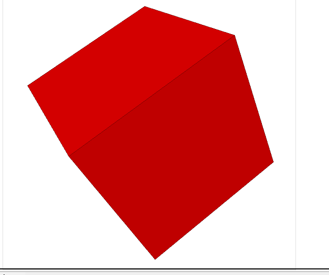

  这次FLAC单元测试采用一个Brick单元,探究其单元体力学响应。当然,本文这套代码也支持生成任意nx * ny * nz规格的长方体单元试样,如下图。
【FLAC系列】使用fish实现状态相关摩尔本构库伦的图8
【FLAC系列】使用fish实现状态相关摩尔本构库伦的图9
