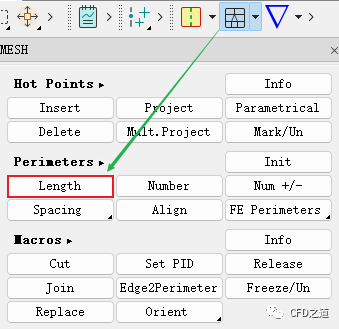

1 均匀尺寸指定
可以利用Mesh面板中的Perimeters > Length按钮可以打开网格尺寸指定对话框。
ANSA极简案例|03 网格尺寸控制(CFD网格)的图1

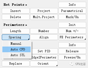

CFD计算对网格有特殊的要求,如需要在大曲率的位置进行加密、网格不能过于稀疏等。ANSA提供了对CFD网格的专门控制选项,其可以通过点击按钮Perimeters > Specing > Auto CFD打开对话框进行设置。
ANSA极简案例|03 网格尺寸控制(CFD网格)的图4

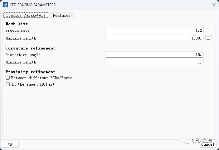

点击该按钮会弹出如下图所示对话框,同样可以选择对几何边或几何面进行设置。
ANSA极简案例|03 网格尺寸控制(CFD网格)的图5
选择图形窗口中的几何后,会弹出如下图所示对话框。
ANSA极简案例|03 网格尺寸控制(CFD网格)的图6
这里主要设置增长率及最大最小网格尺寸值。
  • Growth rate:网格增长率。对于流体网格,一般控制增长率在1.1~1.3之间,可以采用默认值1.2。
  • Maximum length。最大网格尺寸
  • Distortion angle。畸变角度,和前面设置length时的畸变角意义相同
  • Minimum length。最小网格尺寸
