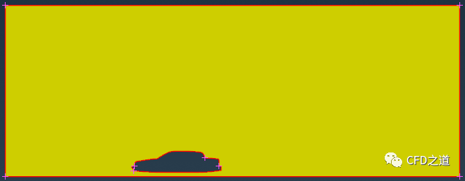

如下图所示的2D几何模型(模型取自ICEM CFD Tutorials)。
可以采用自顶向下或自底向上进行分块。不过如果采用自顶向下的方式,在车身周围没有办法直接进行外O型剖分,需要将车外区域的块全部删除之后才能进行外O剖分,因此简单起见,可以采用自底向上的方式,先生成车内的块,之后进行外O剖分后,再生成车外区域的块。
1 车内块的构造

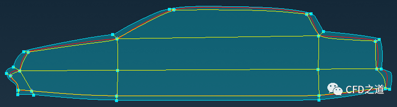

原始车身几何如图所示。

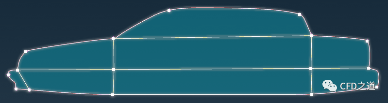

可以规划一下车身内部的块,如下图所示。注意车身内部的分块方案不唯一,原则是越简单越好。

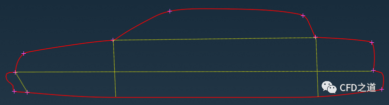

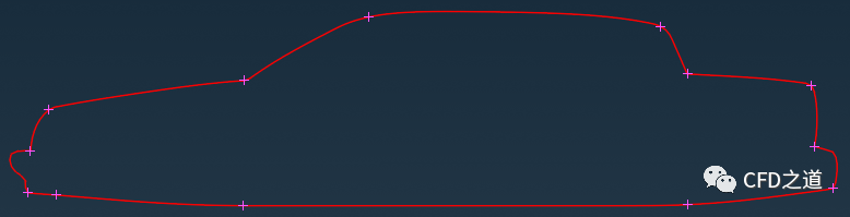

这里需要补充一些关键点,可以使用TOPO > Hot Points > Insert进行创建,如下图所示。
点击按钮HEXA BLOCK > 2D Box > Points,选择图形窗口中的点,构造2D块。
构造完毕后的块如下图所示。

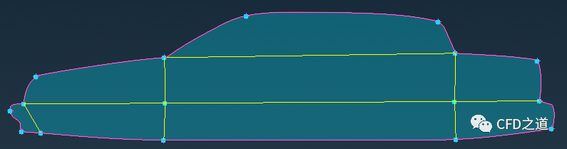

2 进行外O剖分

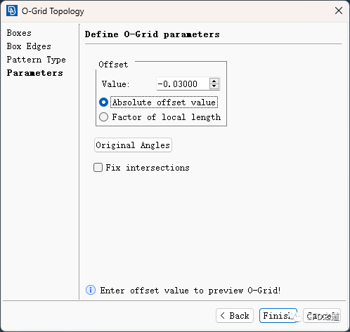

选择HEXA BLOCK > Boxes > O-Grid启动O型剖分,选择所有的块,如下图所示。
O型块参数设置为-0.03,如下图所示,其他参数保持默认设置,创建O型块。
生成的块如下图所示。

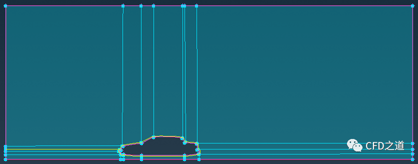

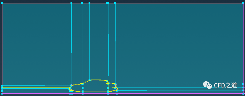

3 构建外部块
可以先在几何上补点,再利用已有块上的点与几何上的点,共同构建新的2D块。
构建完毕后的块如下图所示。
4 删除多余的块
此时可以将车身内部的块删除掉。最终块如下图所示。

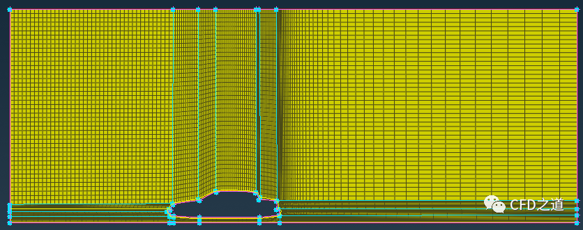

5 生成网格
指定网格尺寸,并生成网格。
