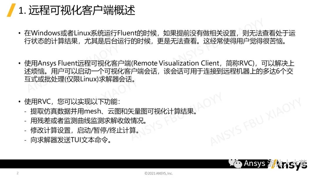

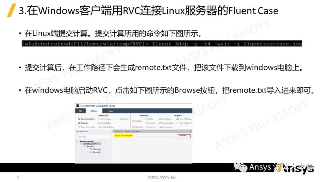

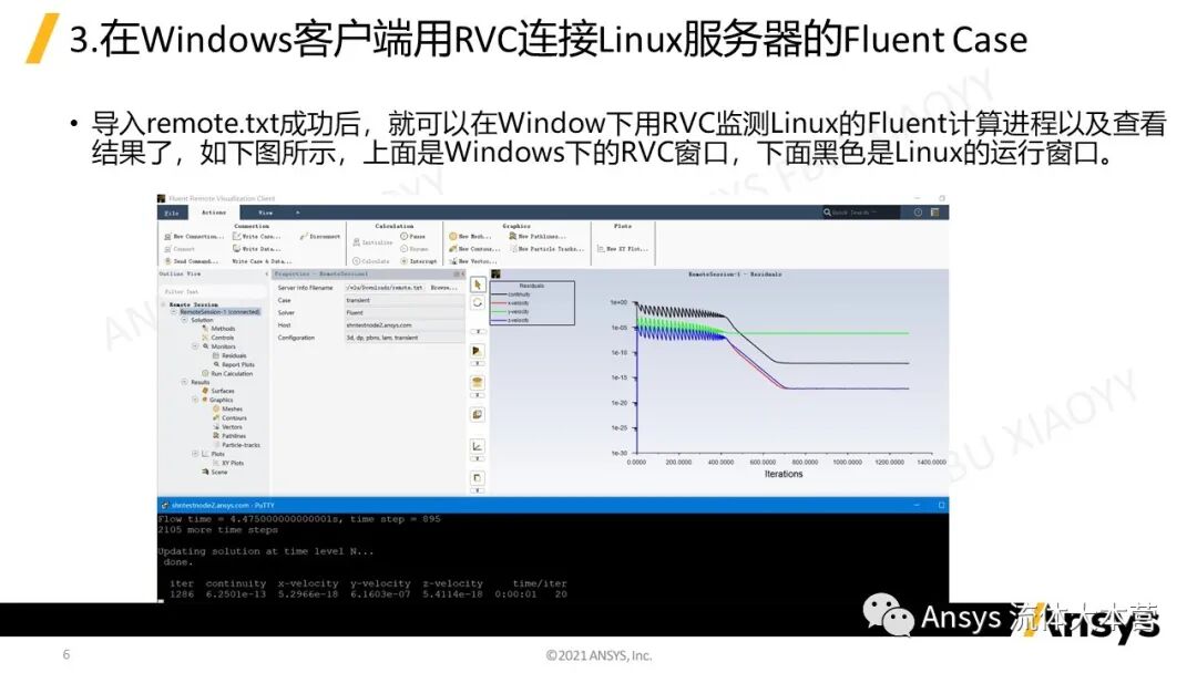

在Windows或者Linux系统运行Fluent的时候,如果提前没有做相关设置,则无法查看处于运行状态的计算结果,尤其是后台运行的时候,更是无法查看。这经常使得用户觉得很苦恼。
使用Ansys Fluent远程可视化客户端(Remote Visualization Client,简称RVC),可以解决上述烦恼。用户可以启动一个可视化客户端会话,该会话可用于连接到远程机器上的多达6个交互式或批处理(仅限Linux)求解器会话。
使用RVC,您可以实现以下功能:
  • 提取仿真数据并用mesh、云图和矢量图可视化计算结果。
  • 用残差或者监测曲线监测求解收敛情况。
  • 修改计算设置,启动/暂停/终止计算。
  • 向求解器发送TUI文本命令

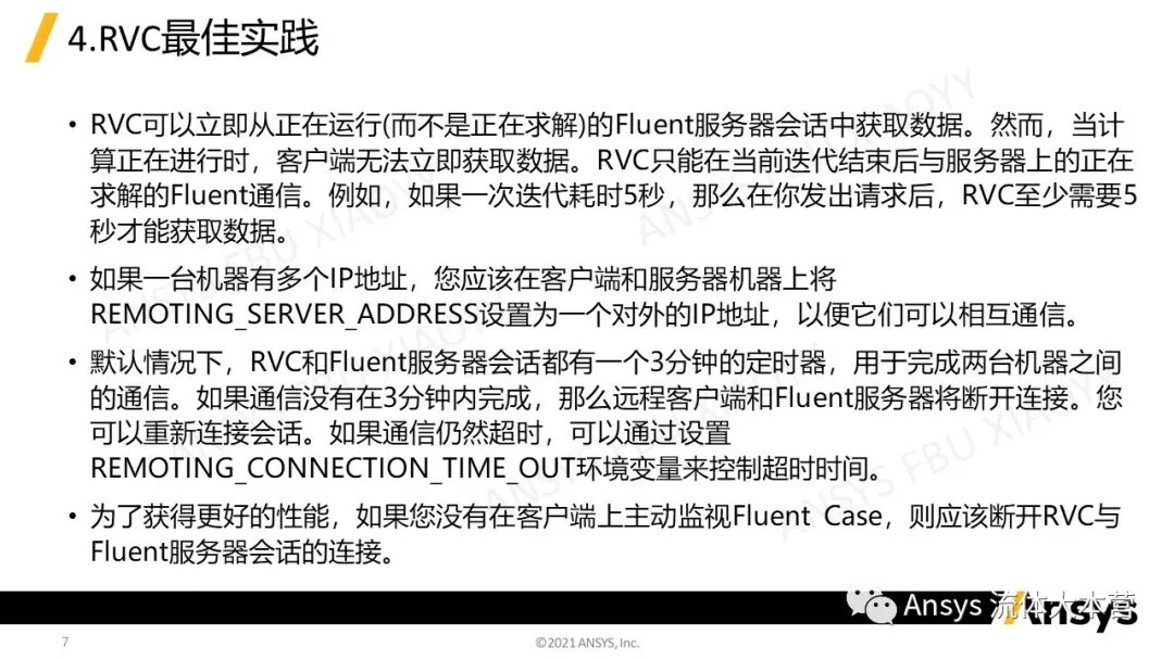

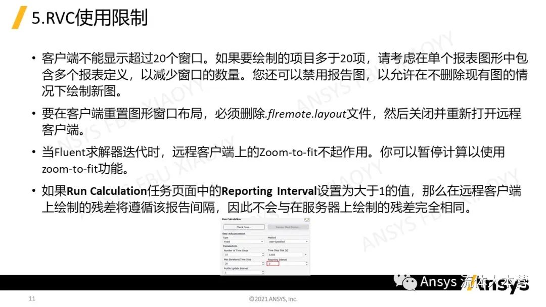

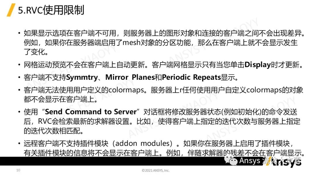

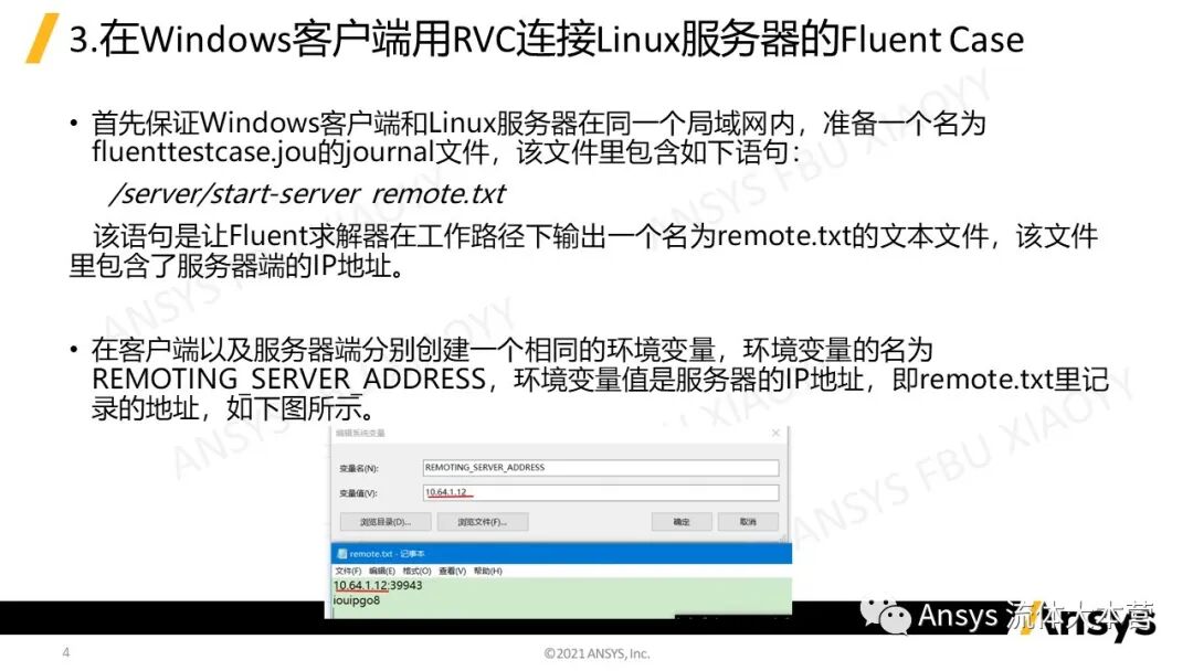

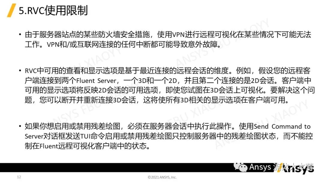

本文重点讲如何在window机器上调用在Linux机器上的远程可视化客户端,关于RVC常规的操作可参考马老师的文章,【仿真技巧】Fluent remote visualization client 远程可视化客户端功能
