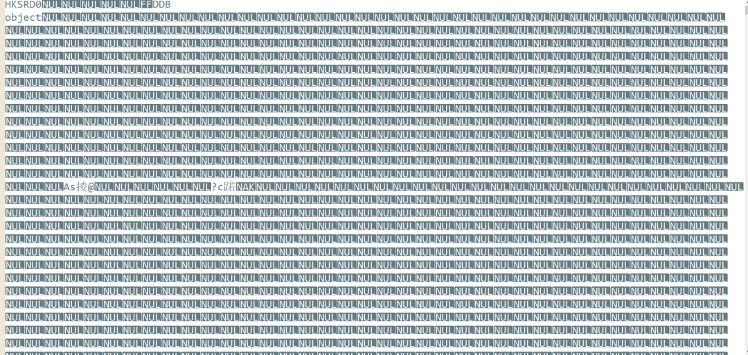

木木平时喜欢玩一些有限元的东西,有一次在模型分析完毕后,我突发奇想:能否自定义obd文件,使之显示成我想要的样子?
我怀揣着这个想法,尝试修改.odb文件,可是当我打开文件后,傻眼了...
Matlab“稍作修改”Abaqus-odb结果!!!的图1
某.odb文件
这看不懂啊,好像Abaqus在说:少年,别动我的数据!
我偏要对其作出修改!

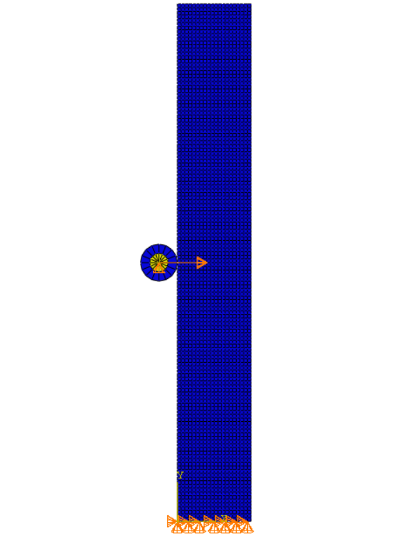

Abaqus案例模型介绍
边界条件及单元类型可见下图,蓝色区域使用CPS4单元,黄色区域使用CPS3单元
Matlab“稍作修改”Abaqus-odb结果!!!的图2
边界条件
Abaqus分析结果如下,我将两个Part分开展示,因为本次提供的Matlab程序不能完成装配功能,为了与Matlab结果对比分析,只能分Part显示。
Matlab“稍作修改”Abaqus-odb结果!!!的图3
Abaqus分析结果

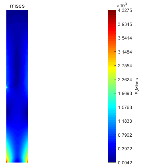

results = readtable('example_data/abaqus_results_2D.csv');
mises_beam = results.S_Mises(2961:2994);
meshplot(parts(2), mises_beam);
选取有关part-2Mises应力数据,调用meshplot函数进行绘图,如下:
Matlab“稍作修改”Abaqus-odb结果!!!的图7
Part-1
Matlab“稍作修改”Abaqus-odb结果!!!的图8
Part-2
稍作修改
以上方法带着大家演示了如何用Matlab绘制Abaqus场变量云图,如果我们想更改,那就可以在该区域对应的Excel部分进行修改,即可操作成功。
