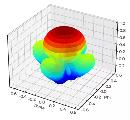

采用PyAEDT绘制的天线阵列输出的3D极坐标图

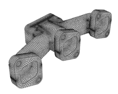

采用PyFluent对排气歧管网格进行后处理

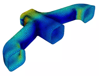

PyFluent后处理显示了排气歧管中流速的等值面

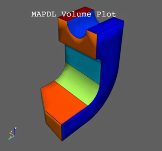

车床刀具的MAPDL容积图

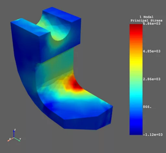

车床刀具的MAPDL模态主应力
