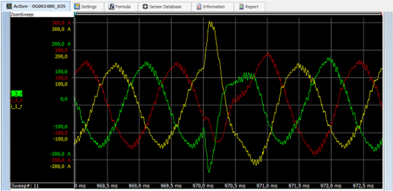

与其他电功率分析仪不同,eDrive测试系统不仅能够在系统 静止状态 下进行测量,还能够进行 瞬态采集 。在开发新的混合动力和纯电动力系统的过程中,记录和保存与瞬态相关的数据,对脉冲和/或随机现象进行后处理和分析(见图1)。“由于这些是复杂的系统,为了充分了解运行中的现象和被测对象的状况,仅获取电气参数是不够的,还需要获取系统的热状态和CAN总线传输的参数等,” Bosi 解释到,“保存原始数据或实时公式定义的能力非常有用,这样用户在进行计算效率时具有很大的灵活性,并使其能够针对所考虑的有效应用定制测量方案。”
为混合动力和纯电动力系统提供单一的测试系统的图1
图1 脉冲现象示例-高频开关产生的相电流

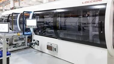

Loccioni 变速箱和动力传动系统试验台

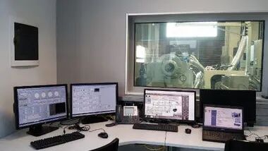

测试中使用的软件视图

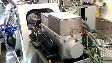

Loccioni-Axenon-eAxle 测试台
