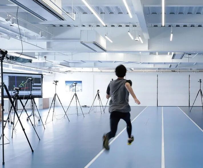

Goldwin在全公司倡导“工艺”理念,并开发出了功能强大、质量好的运动装备。 这个想法的体现就是Goldwin技术实验室,这是一家在富山总公司开设的研发机构。 除了最新的设计软件外,这家最先进的实验室还拥有各种尖端的设备,例如3D扫描、人工气候控制室和运动捕捉。
这些都与MSC Cradle一起用于尖端产品设计中。为什么选择MSC Cradle?Goldwin的目标是提供高性能的服装。为了做到这一点,他们需要优化服装 的剪裁和材料,反过来又要求对服装和穿着者体内以及周围的气流和热环境有一个清晰的了解。

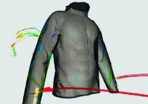

夹克的主要特征之一是在袖子上有两个开口,改善身体和手臂之间的气流。减少了夹克内部的“蓬松度”并使其透气,从而为穿着者提供更高的舒适度。因此,重要的是要了解这些开口可以提供多少的通风。这就可以通过scFLOW 对其进行分析。
自然地,Goldwin 首先扫描了穿着者和夹克,然后以数字化的方式更改设计,进行运动捕捉研究来考虑运动的影响,并最终使用MSC Cradle 进行高级流量仿真。在此之后,设计人员可以开始改变影响设计的关键因素:开口。
案例分享 | Cradle CFD 帮助 Goldwin 和The North Face 开发高性能运动服的图3
三浦雄一郎在珠穆朗玛峰
根据Kamatani 所说,进行分析时,将3D 扫描或穿戴仿真的结果被用于衣服和人体外形的计算模型。传统上,这是很难用普通的CAD软件处理的,因为形状非常复杂。使用scFLOW可以轻松解决这个问题。她提到,“scFLOW 具有强大的形状固定功能 ,例如包裹,并且可以一直顺利地进行从网格划分到分析。
仿真包括手臂摆动运动,是从运动捕捉测量中获得的,作为边界条件。由此,MSC Cradle CFD 可以计算出优化的衣袖开口。这些结果表明,空气从袖口处的进气口进入,并朝着腋下的排气口盘旋。因为这个独特的功能,最 终将夹克命名为“ The Spiral Jacket”。

环绕 “Spiral Jacket”的气流
