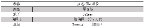

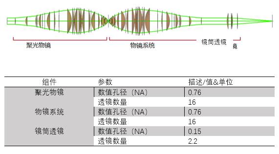

说明:光源

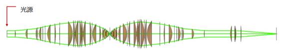

说明:透镜系统

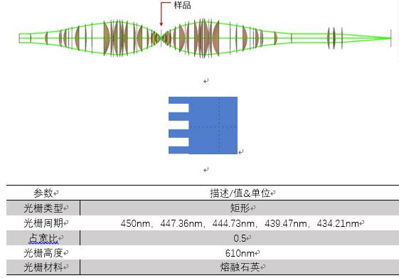

说明:样品结构
说明:探测器

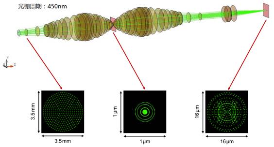

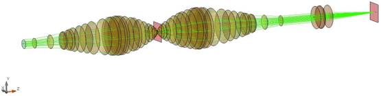

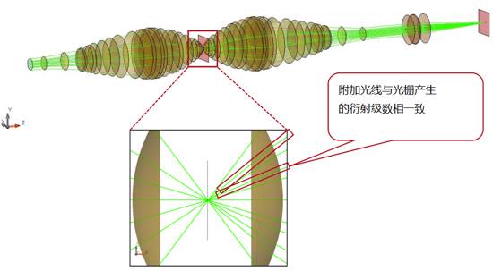

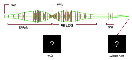

结果:3D光线追迹
结果:光线追迹

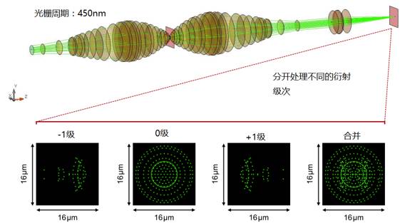

结果:光线追迹衍射级数

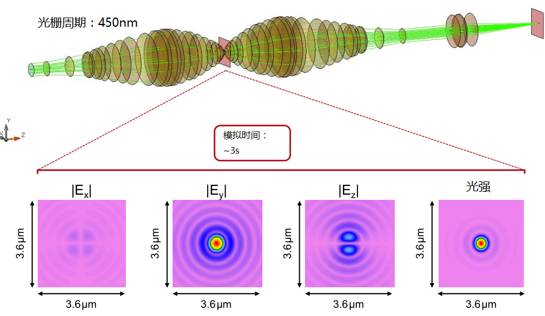

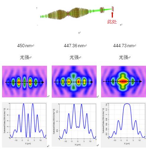

结果:场追迹采样平面

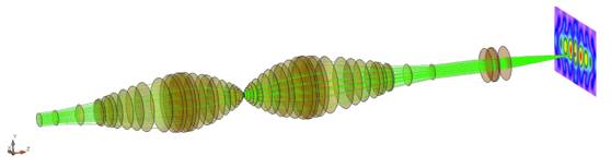

结果:场追迹焦平面

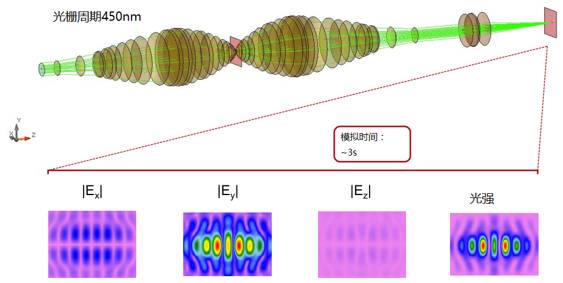

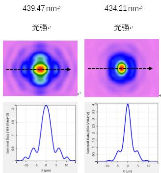

结果:减小光栅周期
随着光栅周期的减小,光栅结构不能被分辨。
