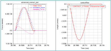

可以推导出接触刚度K=4.85E10N/m ;对于金属材料的光滑实体,接触指数可初步定义为e=3/2。接触阻尼相对于接触刚度相差两个量级,同时计算的刚度K相比于默认值(默认值为1E8N/m)大两个数量级,故最大阻尼系数的初始值可定义为1E6 N·sec/m,最大渗透深度dmax可初始定义为等效半径R的1%,即dmax=1%*R=0.001m。根据上述各个参数的初始值进行第一次的仿真分析计算。
设计仿真 | Adams接触定义指南(三):接触参数调试案例的图6
图2 接触力计算结果
步骤2 应用垂向接触力计算渗透深度
根据垂向接触力、等效半径、合成的弹性模量以及渗透深度计算的公式,可以求解接触过程中的渗透深度。具体公式如下:
设计仿真 | Adams接触定义指南(三):接触参数调试案例的图7
根据上述计算的渗透深度,可以计算出新的最大渗透深度dmax=30%*δ =0.001,根据最新的最大渗透深度进行第二次仿真分析。具体结果如下:
设计仿真 | Adams接触定义指南(三):接触参数调试案例的图8
图3 接触刚度力与阻尼力的占比关系以及渗透深度的曲线
从上图的曲线结果可知,接触力刚度力(8.67E6 N)与阻尼力(1.7E6 N)的比值为5.1:1,相对于理想状态偏差较大(理想的占比关系为阻尼力:刚度力=1:9),故接下来需要调小阻尼系数弱化阻尼力的占比。

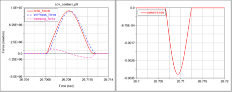

为了弱化步骤2中阻尼力的占比,需要将阻尼调小,本文最终将阻尼值调节为6.0E5 N·sec/m。具体的仿真结果如下。
设计仿真 | Adams接触定义指南(三):接触参数调试案例的图9
图4 接触刚度力与阻尼力的占比关系以及渗透深度的曲线
调节好阻尼值后,从上图的曲线结果可知,接触力刚度力(9.27E6 N)与阻尼力(1.04E6 N)的比值为8.94:1,调试结果相对比较理想。
05
步骤4 调节最大渗透深度
根据步骤3中计算的垂向接触力,根据渗透深度计算的公式,再次计算接触过程中的渗透深度。具体公式如下:
设计仿真 | Adams接触定义指南(三):接触参数调试案例的图10
仿真的最大渗透深度为0.0033,相比于计算值相差不大,所以最大渗透深度不再需要调节。

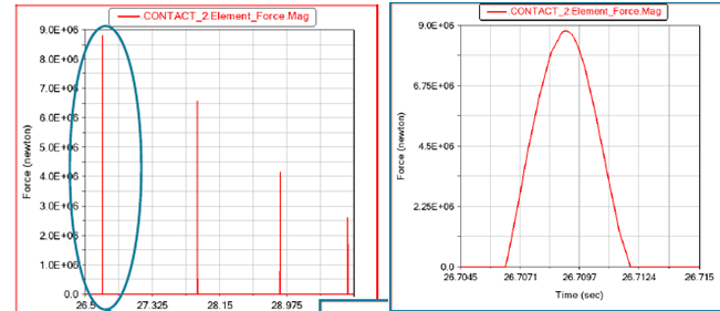

步骤5 ,若有必要,调节刚度
仿真的渗透深度需要接近于手动计算的渗透深度,如果刚度力与阻尼力的占比关系仍不能接受或者求解的最大渗透量不正确,则需要调节刚度部分。而影响刚度力大小的参数主要为刚度和力指数。
1)刚度值主要影响中后段;
2)力指数主要影响起始段。
设计仿真 | Adams接触定义指南(三):接触参数调试案例的图11
图5 不同接触刚度和力指数下的接触刚度力的曲线趋势
