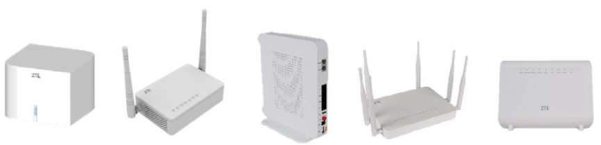

家端产品背景介绍
我们的产品
智能家端产品特点:家端产品尺寸小、性能要求高、迭代时间短、温度敏感。

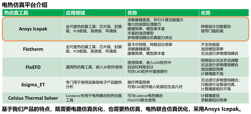

创建仿真散热结构设计平台
平台简介

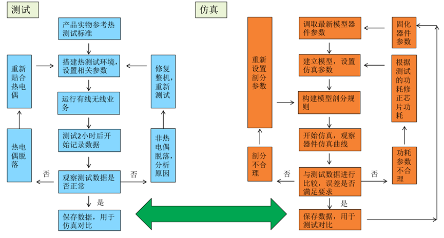

平台流程
中兴:基于Icepak的智能家端产品散热结构设计与优化的图7
中兴:基于Icepak的智能家端产品散热结构设计与优化的图8
中兴:基于Icepak的智能家端产品散热结构设计与优化的图9
中兴:基于Icepak的智能家端产品散热结构设计与优化的图10

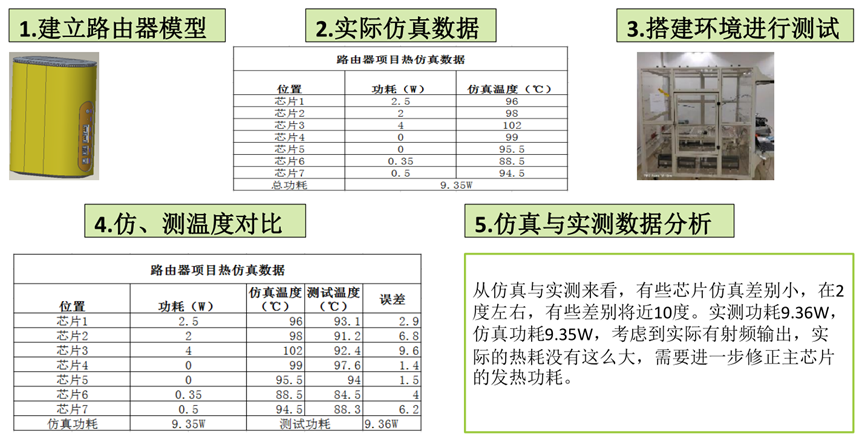

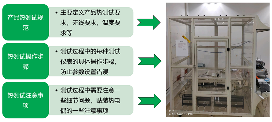

平台可靠性验证流程
中兴:基于Icepak的智能家端产品散热结构设计与优化的图11
项目1首次仿真与实测
中兴:基于Icepak的智能家端产品散热结构设计与优化的图12
中兴:基于Icepak的智能家端产品散热结构设计与优化的图13
项目2仿真实测再次验证
中兴:基于Icepak的智能家端产品散热结构设计与优化的图14

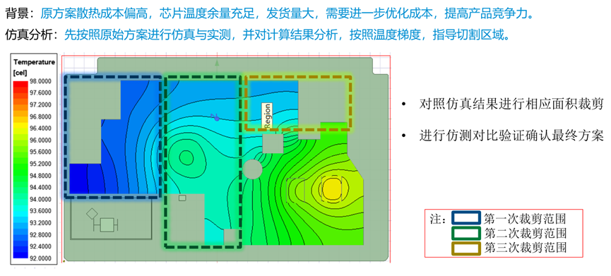

项目实践-降成本
光路由器方案仿真指导设计
中兴:基于Icepak的智能家端产品散热结构设计与优化的图15

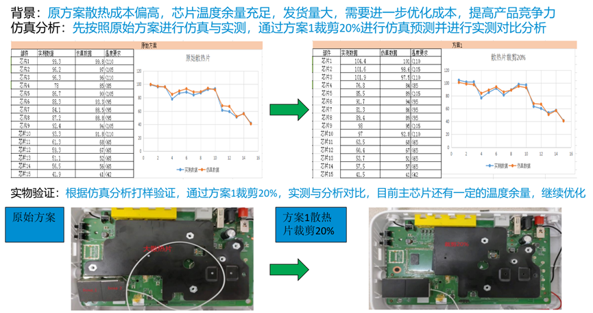

光路由器原始方案与方案1仿真分析
中兴:基于Icepak的智能家端产品散热结构设计与优化的图16

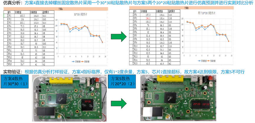

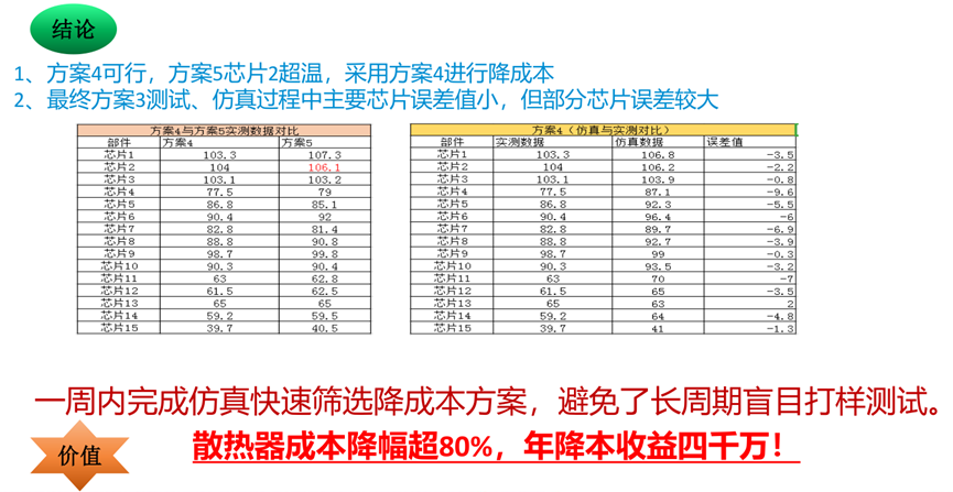

路由器方案4与方案5仿真分析
中兴:基于Icepak的智能家端产品散热结构设计与优化的图18
光路由器最终方案仿真与实测总结
中兴:基于Icepak的智能家端产品散热结构设计与优化的图19

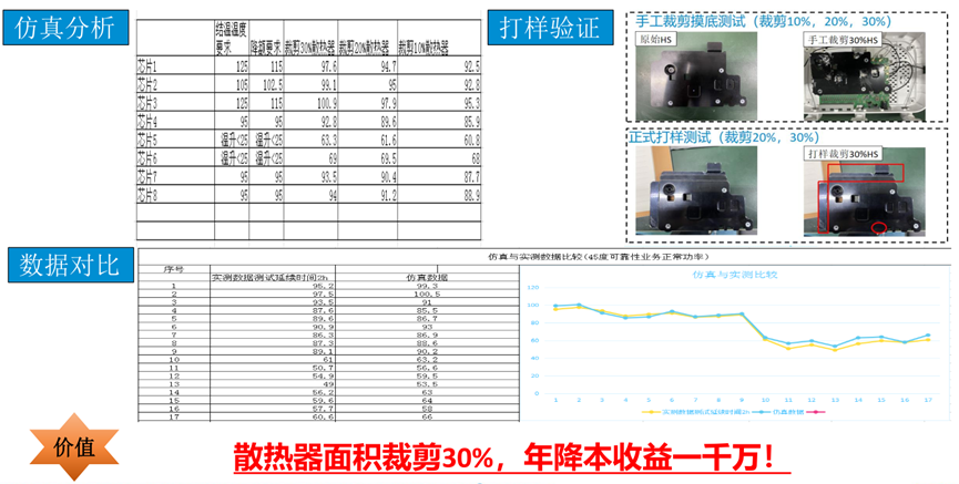

路由器2原始方案仿真与实测分析
中兴:基于Icepak的智能家端产品散热结构设计与优化的图20
路由器2三种裁剪方式仿真与实测对比
中兴:基于Icepak的智能家端产品散热结构设计与优化的图21
