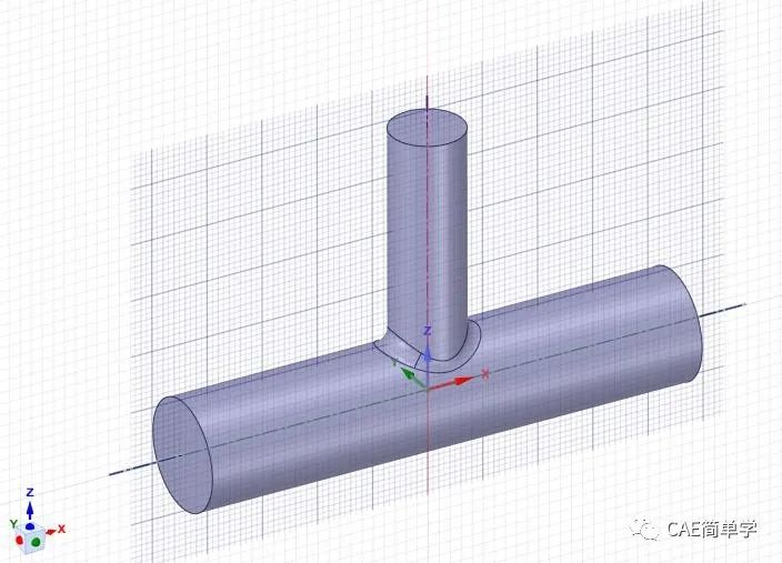

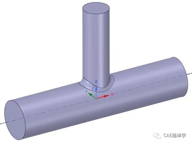

在本实例中,使用管道流体域模型,如图1所示,需要对该模型的中间区域进行网格加密。
BOI方法进行CFD网格局部加密的图2图1 管道内流体域模型

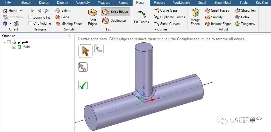

(3)双击A2单元格单元格,进入SpaceCliam。进入SpaceCliam之后,使用工具栏中的Repair→Extra Edges功能,模型自动高亮显示出模型中多余的线,如图2所示,将本实例模型中多余线的删除。
BOI方法进行CFD网格局部加密的图3
 图2  模型修复

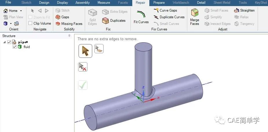

(4)点击绿色对勾,完成多余线删除,完成后模型如图3所示。
BOI方法进行CFD网格局部加密的图4
 图3  修复后的模型

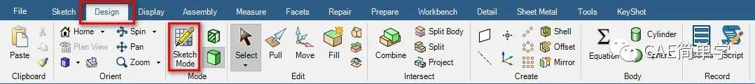

(5)接下来需要在网格加密区域创建BOI实体模型。在工具栏中点击Design下的Sketch Mode,进入草图模型,如图4所示。
BOI方法进行CFD网格局部加密的图5
 图4 进入草图模式

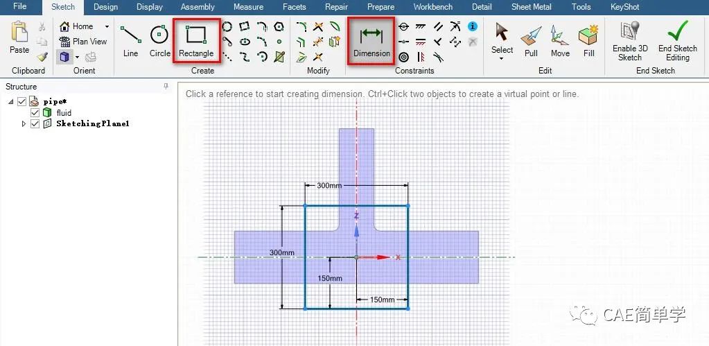

(7)在草图模式中,在已经选择的草图平面内,使用Rectangle功能,创建一个长方形,并使用Dimension标注草图尺寸,如图6所示。
BOI方法进行CFD网格局部加密的图7
 图6 草图尺寸

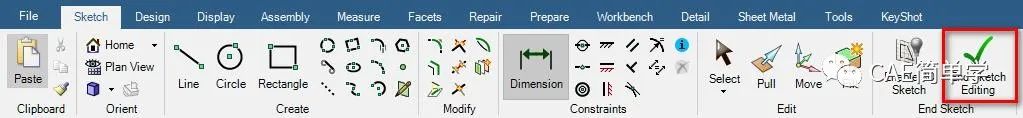

(8)在工具栏中点击End Sketch Editing结束草图创建,如图7所示。
BOI方法进行CFD网格局部加密的图8
图7 结束草图创建

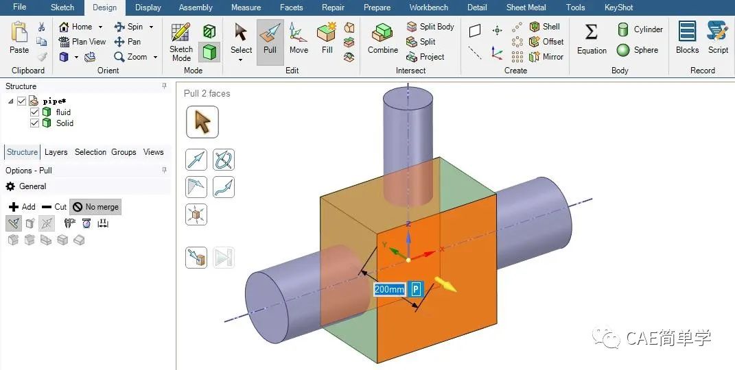

(9)在工具栏中点击Pull,即拉伸功能,选择我们刚才创建的的这个平面,在Options-Pull中,选择No merge,即拉伸过程中不对生成的体进行布尔求和计算,同时选择中心面对称拉伸功能,如图8所示。
BOI方法进行CFD网格局部加密的图9
图8 草图拉伸
(10)拉伸的宽度为200mm,如图9所示。
BOI方法进行CFD网格局部加密的图10
图9 拉伸长度

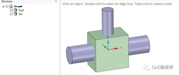

(11)拉伸完成后的模型,这个长方体实体模型就是我们在网格划分中需要使用到的BOI区域,同时将这个实体模型的名称修改为boi,如图10所示。
BOI方法进行CFD网格局部加密的图11
图10 BOI实体模型

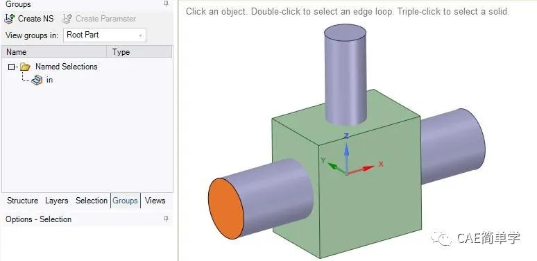

(12)左键点击Groups,准备进行边界的命名工作。左键单击流体域入口面,在Groups中点击Create NS,在指定的选择中设定流体入口面名称为in,如图11所示。
BOI方法进行CFD网格局部加密的图12
图11 入口边界命名

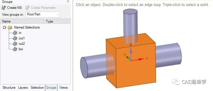

(14)左键三击长方体模型,就可以选中该实体模型,并在Groups中点击Create NS,设定其名称为boi,如图13所示。
BOI方法进行CFD网格局部加密的图14
图13 boi区域命名

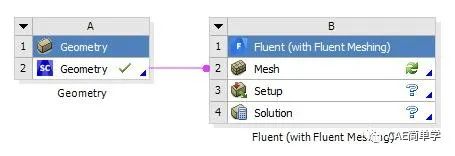

(15)至此,已经完成了几何模型的处理,退出SpaceClaim。在ANSYS Workbench平台内,加载一个Fluent (with Fluent Meshing)模块,并将其拖入A2单元格,如图14所示。
BOI方法进行CFD网格局部加密的图15
图14 Fluent (with Fluent Meshing)模块

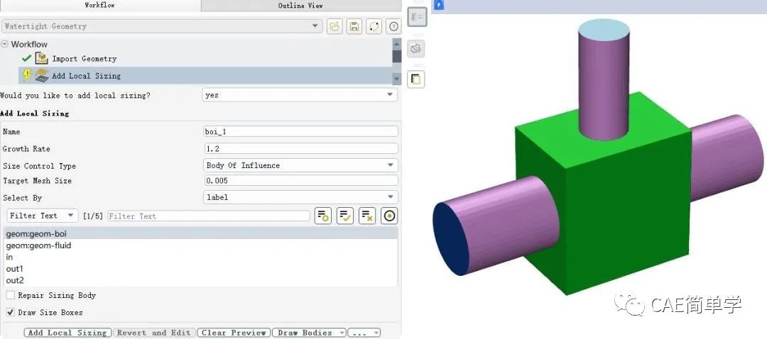

(18)开始根据Workflow的流程步骤,对模型进行网格划分。在Add Local Sizing中,提示是否需要进行局部的网格控制,本实例中需要进行BOI局部控制,则在Would you like to add local sizing?之后选择yes,在Size Control Type中选择Body Of Influence,在Target Mesh Size中设定局部网格尺寸0.005m,并选择BOI区域geom:geom-boi,如图17所示,并点击Add Local Sizing完成局部网格控制。
BOI方法进行CFD网格局部加密的图18
图17 BOI网格控制

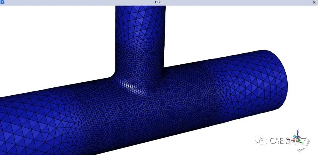

(20)完成划分的面网格,如图19所示。
BOI方法进行CFD网格局部加密的图20
图19 Surface网格

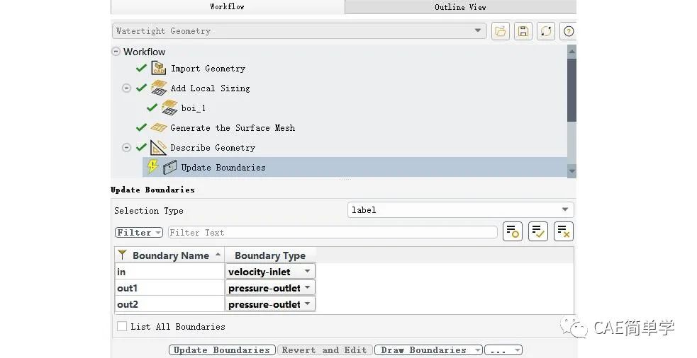

(22)在Update Boundaries中,设定各边界面的类型,入口in为速度入口边界,出口out为压力出口边界,如图21所示,并点击Update Boundaries完成边界类型的设定。
BOI方法进行CFD网格局部加密的图22
图21 边界类型

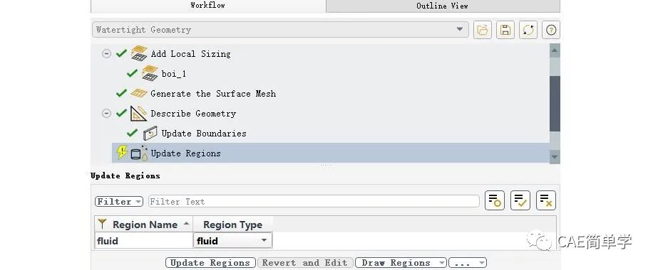

(23)在Update Regions中,可以看到模型有一个流体域,如图22所示,并点击Update Regions更新区域。
BOI方法进行CFD网格局部加密的图23
图22 更新区域

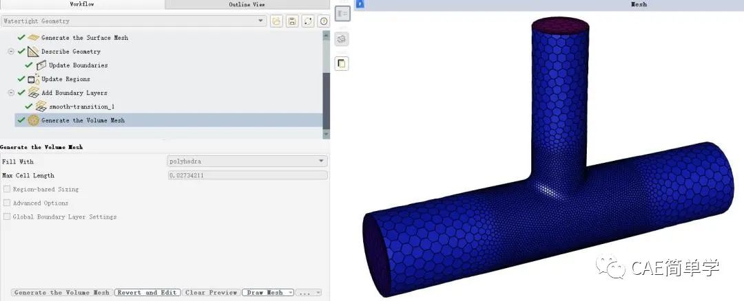

(25)在目录树中点击Generate the Volume Mesh,在Fill With中选择polyhedra,当然根据需要可以选择其它类型的网格,点击Generate the Volume Mesh进行网格的生成,如图24所示。
BOI方法进行CFD网格局部加密的图25
图24 网格生成

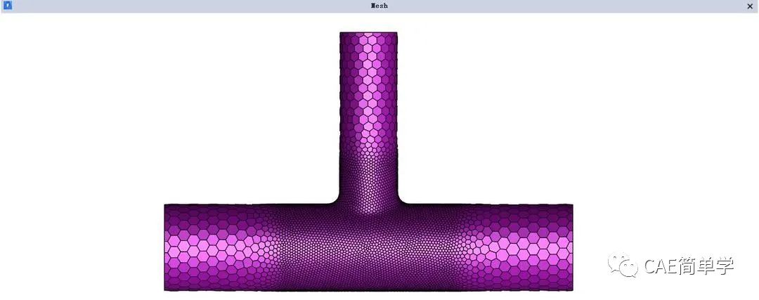

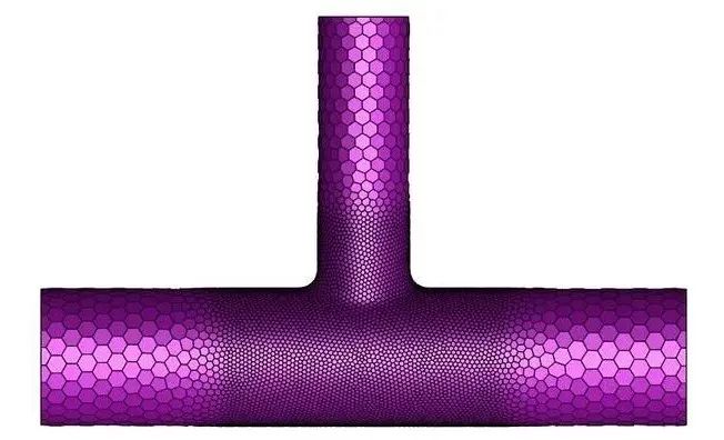

(26)我们可以很清楚地看到,中间区域已经通过BOI的方法,实现了局部的网格加密,如图25所示。
BOI方法进行CFD网格局部加密的图26
图25 网格加密
